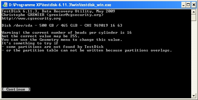

Habe versucht mit TestDisk meine Partition wieder herzustellen, gab aber Probleme und ich sollte die genannten Sachen ändern. Nun kann ich Sie nicht mehr zurück stellen, da ich die Ausgangswerte nicht mehr habe!
Kann ich erst beurteilen wenn ich weiß, was bei dir bei Disk nach Analyse steht.

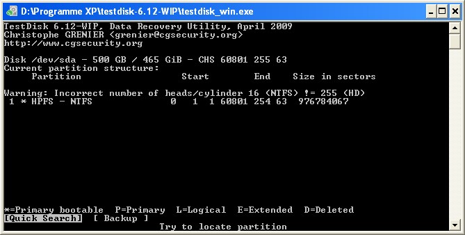

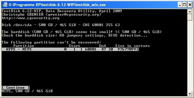

Sorry das ich jetzt erst antworte....14 Tage schöner Urlaub sind nun vorbei....
Ich kann mir die Dateien auch ohne Probleme anzeien lassen.....

16 Heads ist auch ein Standard!
Daher solltest du überlegen ob du es möchtest.

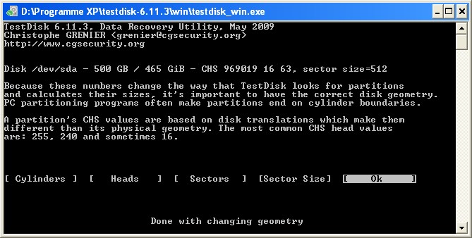

Ansonsten ob deine Struktur passt könntest du folgendes testen;
Starte Testdisk, bestätige bei Log-Datei erstellen mit Enter, wähle deine Festplatte und bestätige mit Enter.
Bestätige auch bei Partition Table Typ Intel mit Enter.
Gehe jetzt auf das Menü Geometry.
Gehe dort auf Heads.
Gib dort 255 ein und bestätige mit Enter.
Lasse SectorSize und den Rest in Ruhe.
Bestätige dann mit OK zum verlassen von Geometry.
Du darfst dann Testdisk nicht beenden da du dann die Einstellungen verlierst.
Gehe dann mit dem Pfeil auf Analyse bestätige mit Enter und setze mir einen Screenshot.

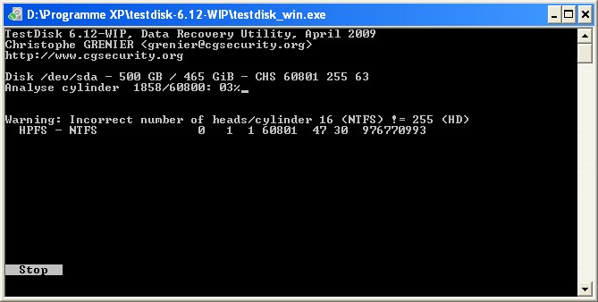

Habe ich gemacht!

Bei 255 Heads passt die Struktur nach Intel-Standard.
Ist besser kompatible und kannst du bei Write schreiben.
Im Fall wenn du einen Kontroller hast der 16 Heads unterstützt (eigentlich seltener), kann es sein, das die Geometrie nach Neustart wieder auf 16 Heads steht.
Prüfe es in Testdisk indem du bei Analyse mit Eingabe bestätigst.
Dieser Screen ist deine gegenwärtige Partitionstabelle.
