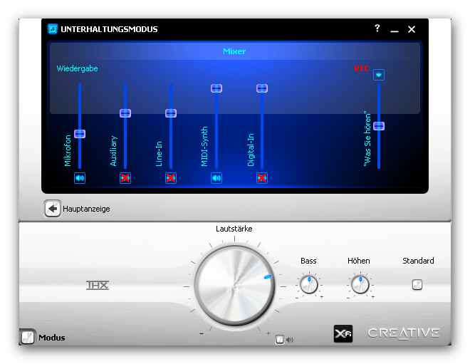

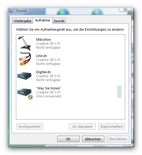

Abend liebe Forumsgemeinde,
Wollte eben TS2 benutzen, leider hat es nicht so ganz geklappt. Es muss abe reine Einstellungsache sein, kenne mich damit aber nicht aus.
Ich kann im TS jemand anderen hören, er hört mich auch aber extrem leise. Nur weiß ich nciht was ich verändern muss/soll
Hab einen Screenshot von den Einstellungen angefertigt in de rHoffnung da sihr mir helfen könnt.
Das komische ist, dass Vista das MIkrofon ga rnicht erkennt :(

Ich bin mir grade net 100% sicher, aber gehe mal unter Systemsteuerung auf
"Sound" dann in dem Fenster auf Aufnahme und dort wählst du das Mikrofon aus ( Wenn das nicht geht dann Line in )
Schau mal das ganz rechts bei " Was Sie hören " "Microphone" steht. Dann einfach den Regler voll hochdrehen und oben bei Rec auf den pfeil klicken und den 20db verstärker aktivieren.

Vielen dank
Habe die Treibe rnochmal aktualiesiert.
Kann jetzt ins Micro sprechen, das problem ist da sichmich jetzt selber höre :(
Dann drehe den ganz linken Mikrofonregler ganz nach unten ;) (Also der im Mixer vom Unterhaltungsmodus) ( Der steht für die Wiedergabe )
