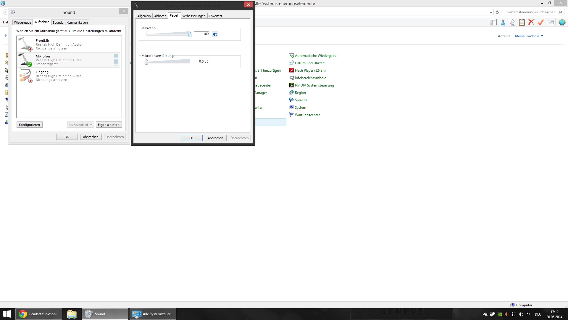

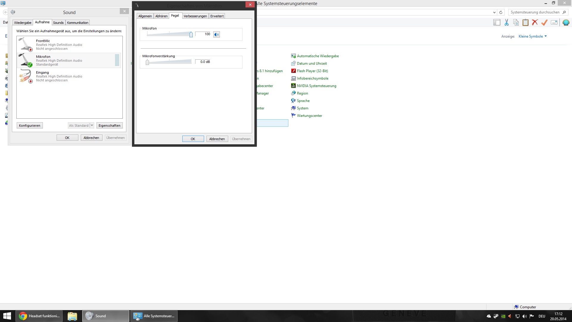

Danke, aber hab in den Soundeinstellungen echt schon alles mögliche probiert, nichts hilft.. :(
