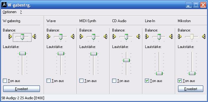

was passiert wenn du im windows mixer (das lautsprechersymbol neben der uhr) das micro stumm schaltest ? also undter optionen > eigenschaften da sollte oben "wiedergabe" aktiviert sein. da kannst du dann unten in der liste bei "microfon" den haken setzten und dann auf "ok" klicken und bei den reglern das microfon runterregeln bzw. stumm schalten. ich weiß aber nicht ob dich dein gesprächspartner dann noch hört. eigentlich sollte er dich noch hören, da die einstellung nur für die wiedergabe gilt.

Man gehe in die Lautstärkeregelung von Windows:
Hier unter "Optionen / Eigenschaften" Mikrovon anhaken.
Nun einfach den Regler vom Mikrofon runter drehen oder unten "Ton aus" auswählen!

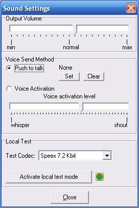

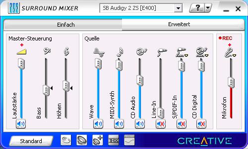

Update (Hatte erst heute die Gelegenheit es zu testen): Habe alle Änderungen durchgeführt, habe aber immer noch ein Echo (vor allem im Teamspeack)!
Habe noch Bilder von den Einstellungen heraufgeladen, vielleicht helfen sie euch.
