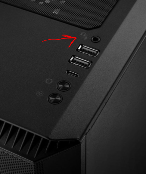

Die Frage lautet wie das vorher denn funktioniert haben soll (wenn auch schlechte Quali vom Mikro) wenn du am Headset einen Kombistecker hast. Bei einem normalen Anschluss geht dann eben NUR die Lautsprecher (also Kopfhörer statt Headset) <- deswegen die Frage, warum denn das Mikro überhaupt ging.
Schau mal hier: https://de.wikipedia.org/wiki/Klinkenstecker
- Kombistecker ist dann wohl der vierpolige Klinkenstecker dort.
Hab selbst eine kombinierte Buchse am Gehäuse (Phanteks P500A DRGB)
Bildquelle: https://geizhals.de/phanteks-eclipse-p500a-drgb-schwarz-ph-ec500atg-dbk01-a2326800.html?hloc=de
Musste den Klinkenstecker schon mit höherem Kraftaufwand einstecken. War echt etwas verwundert.
Nicht das du irgendwie ohne dein Adapter (Splitter) evtl. dein Headset nicht richtig eingesteckt hast, oder so ;) und "dazwischen hängst ?
