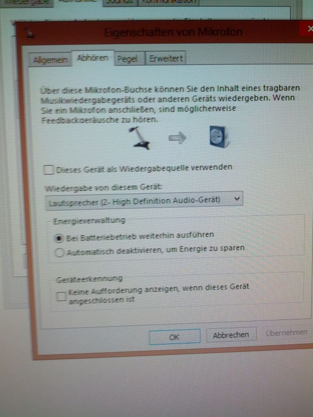

Muss ich vielleicht den hacken da setzen ? ( gerät als wiedergabenquellen ... )

Das Häkchen da bedeutet bloß, dass du dich selbst hörst wenn du ins Mikro quatscht (glaube ich). Das hat mit dem Problem an sich nix zu tun.
