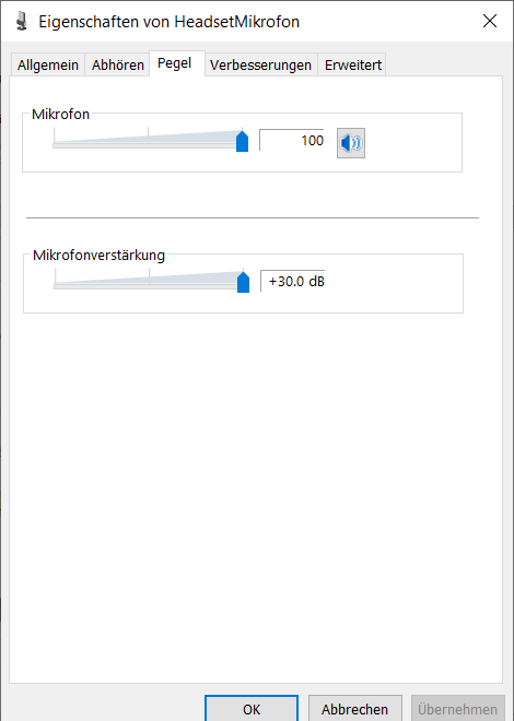

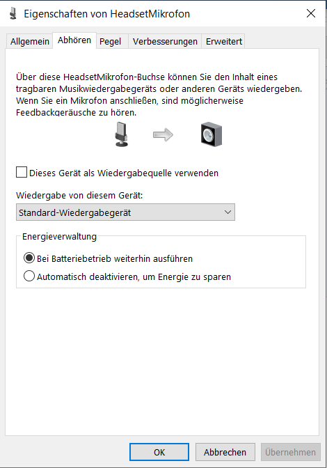

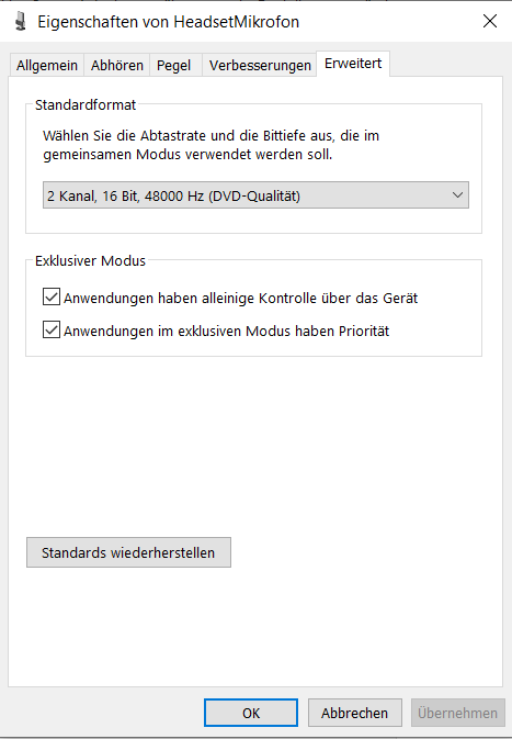

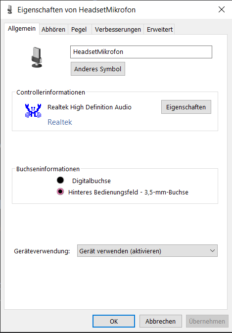

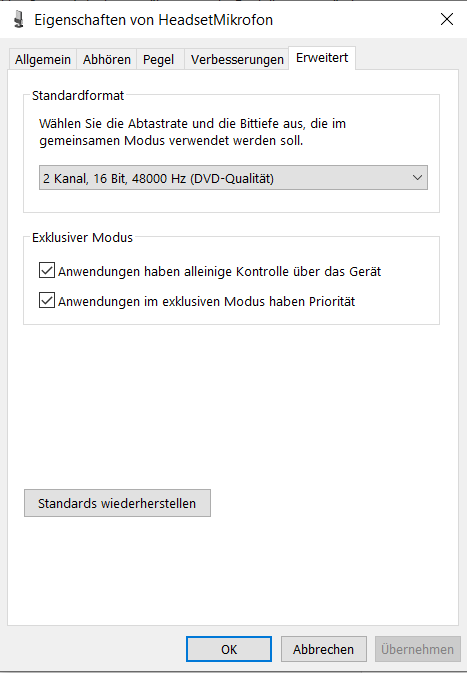

Ich kenne mich wie gesagt leider überhaupt nicht mit Software etc. aus. Ich hoffe die Datein sind hilfreich, sonst erklärt mir gerne, was ihr noch braucht. Bei der Audiodatei sage ich "Hallo. Test 123", falls man es nicht erkennen konnte..
Ich benutze übrigens einen MSI GL72M 7REX und habe bereits verschiedene Mikrofon-Testmodi versucht, die mir nicht weiterhelfen konnten.
Hm, vom Hallo gibts nur das "o", von "123" kann man so gerade erkennen, dass da noch zu irgendwas angesetzt wurde.
Die Art, wie sich das dabei verrauscht, lässt mich auf ein Problem mit dem elektrischen Signal schließen. Laptops haben auch notorisch verdreckte Buchsen für Klinkenstecker.
Evtl. hilft dir eine feine Reinigung mit einem angefeuchteten QTip schon weiter!
