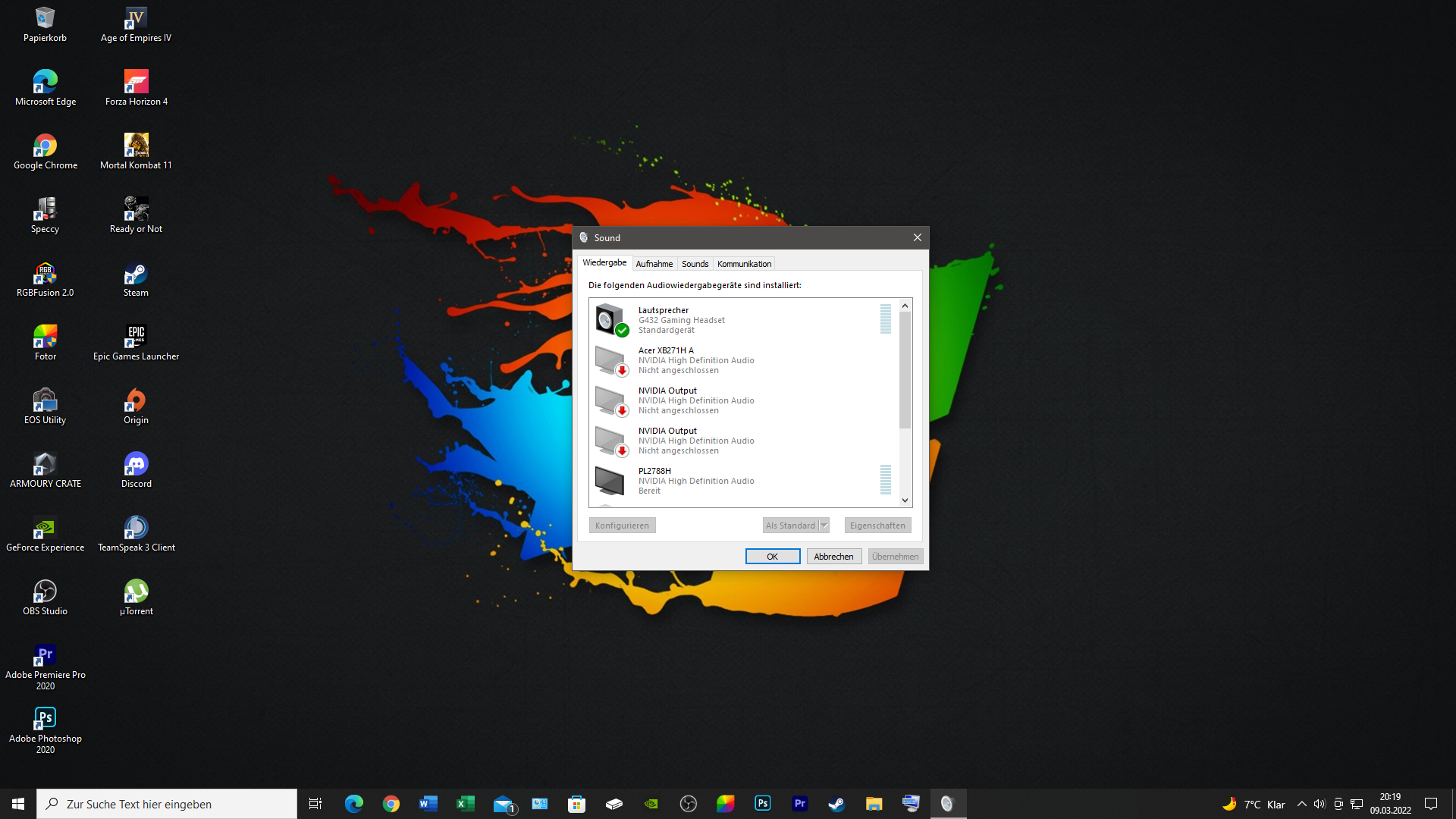

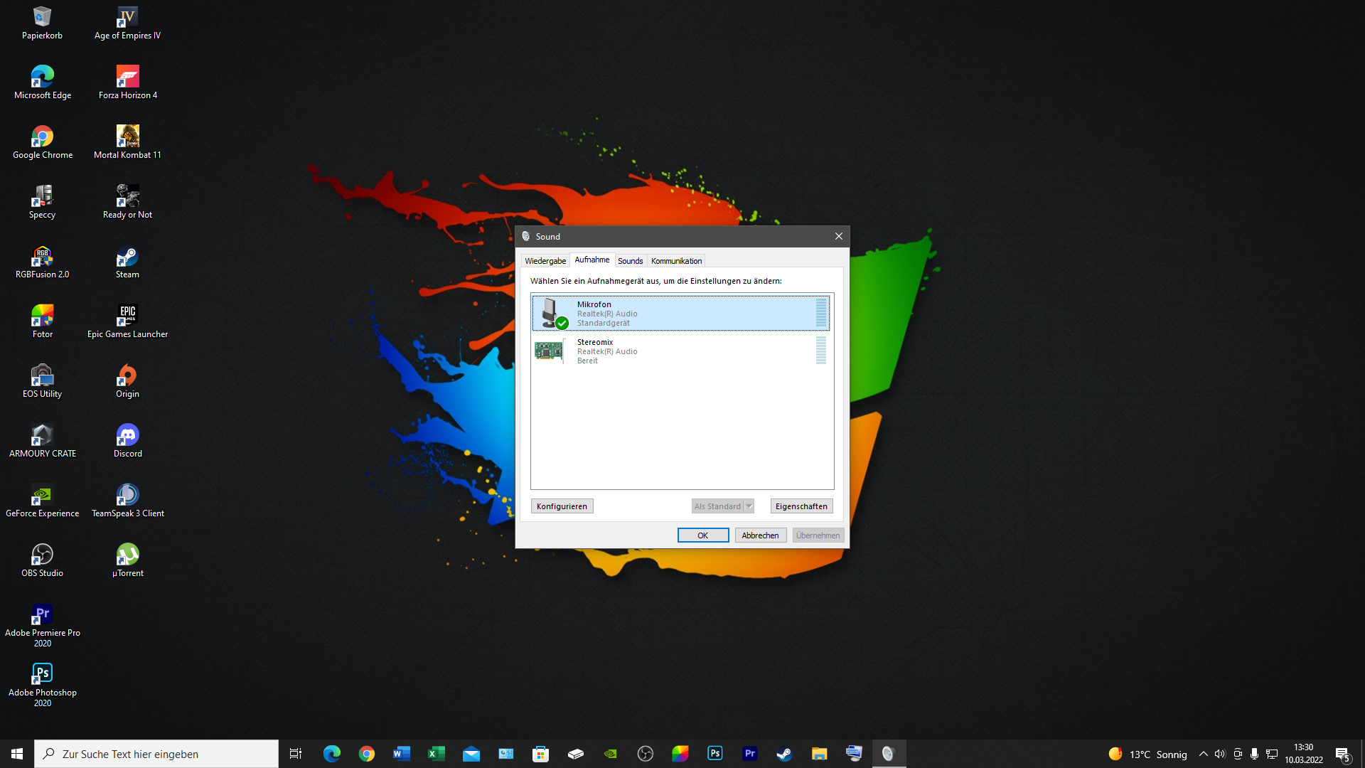

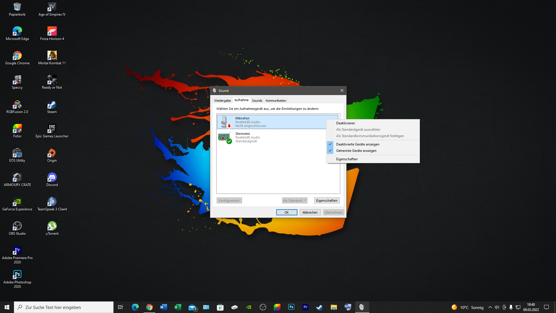

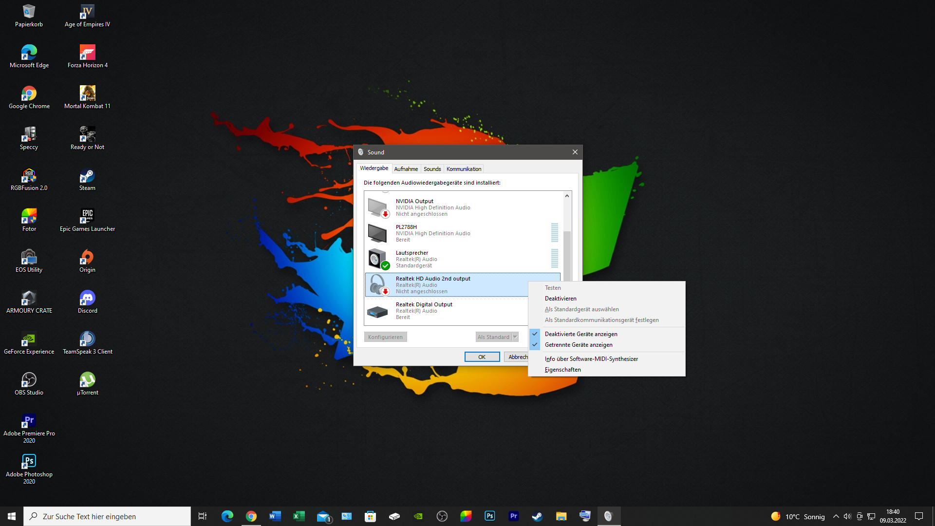

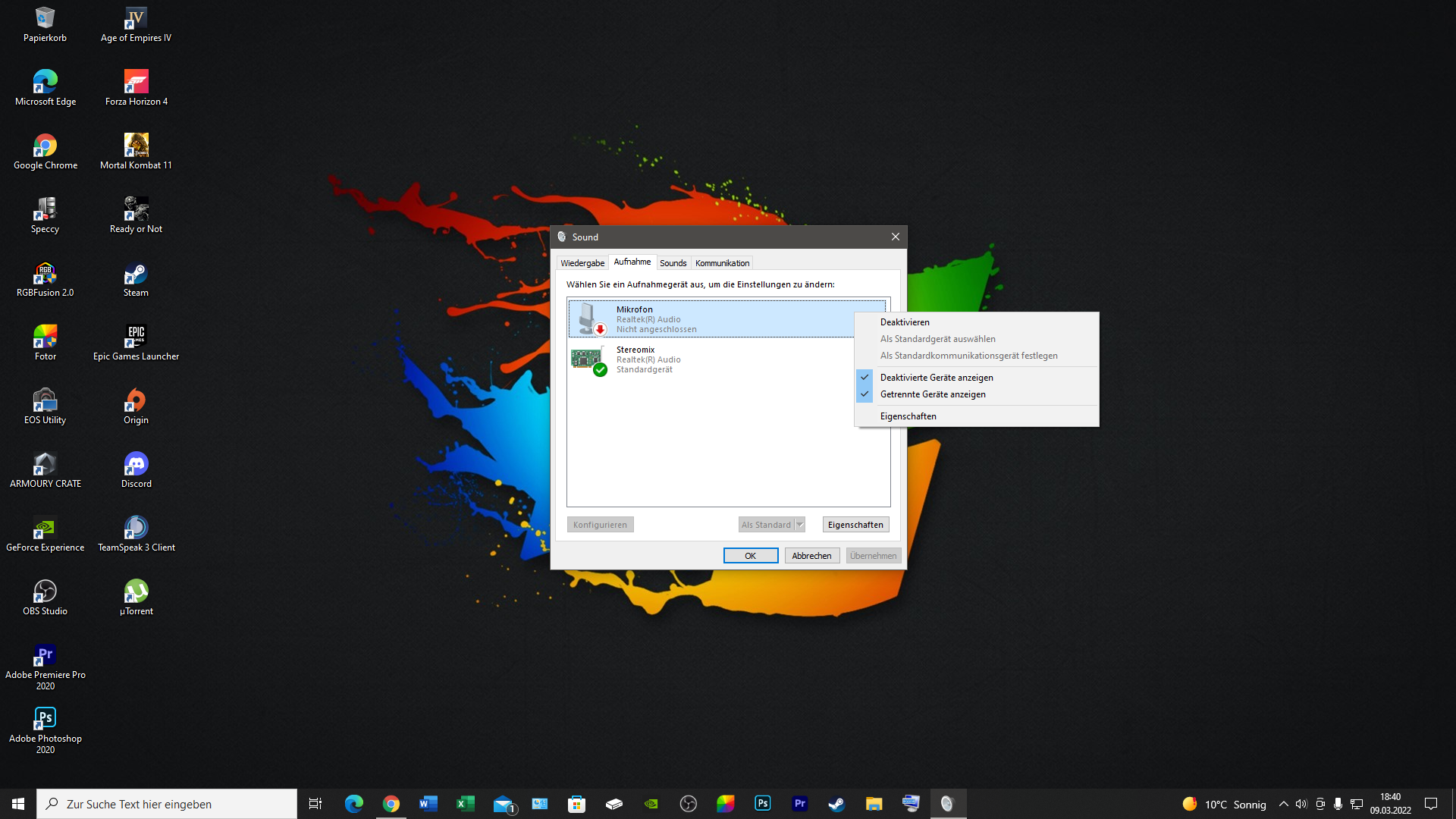

Mein Headset Mikrofon Geht nicht ! so wie es aussieht ist es deaktiviert oder nicht von Windows 10 Erkant, im Spiel kann ich alles Hören kann aber nichts sagen ! ein paar bilder hänge ich dazu, freue mich auf ihre vorschläge und bedanke mich im voraus.

Laut Windows ist kein Mikrofon angeschlossen.

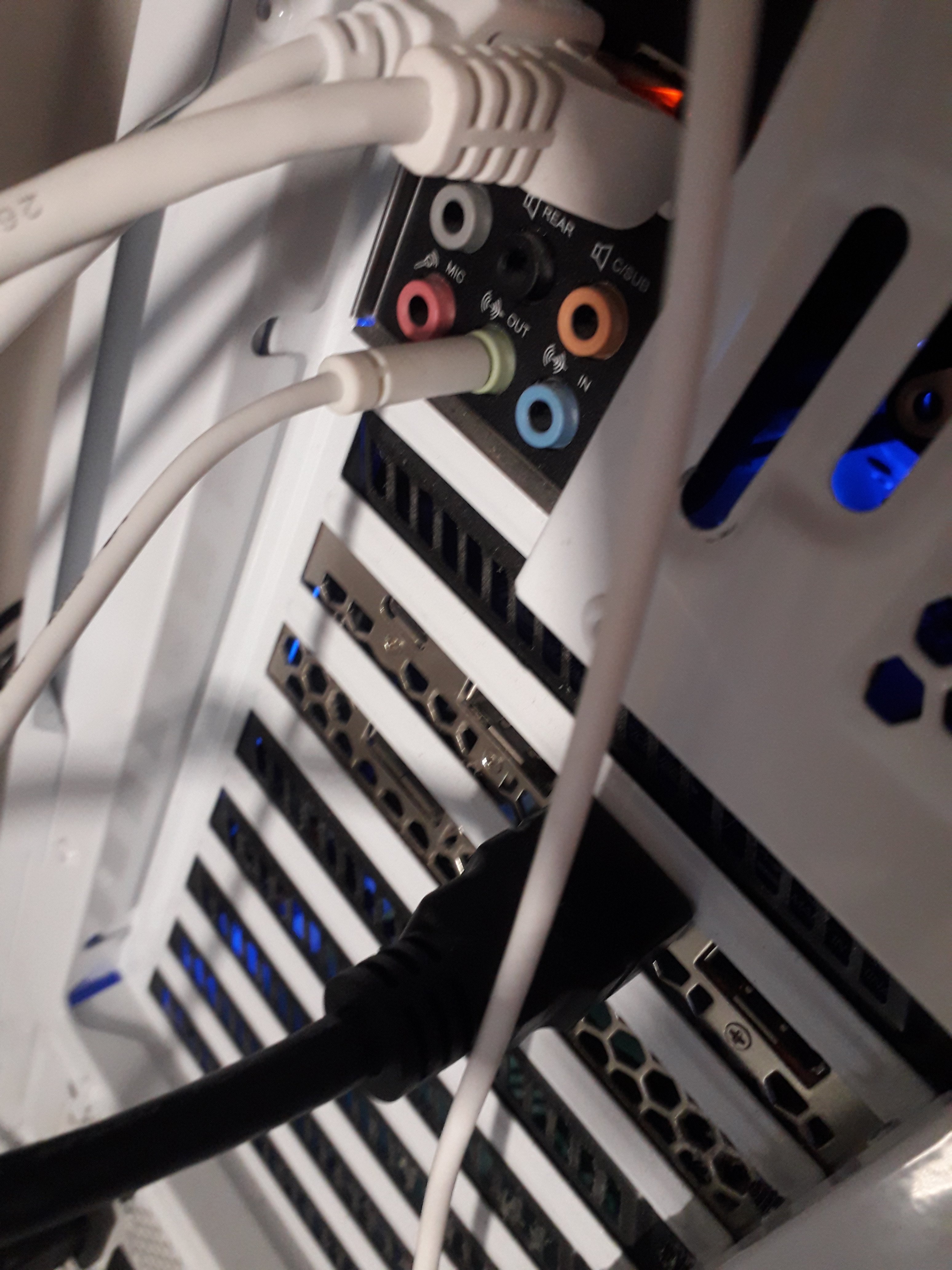

Gib mal nen link zu dem Headset, deinem Mainboard und deiner Soundkarte oder mach ein Foto von den Anschlüssen wie du es verbunden hast.

Du brauchst nen Adapter, sollte beim Headset beiliegen. Der Mikrofoneingang ist nicht belegt.

Das kann so nicht funktionieren, weil am PC keine Kombibuchse vorhanden ist.
Die brauchst einen Adapter 1 Klinke auf 2 Klinke.
Edit: Post über mir, noch besser. Damit sollte es klappen.
Reaktionen: madmax2010
Mikro ins rote, hören ins Grüne

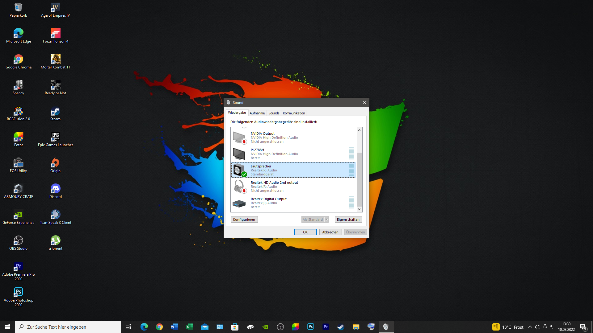

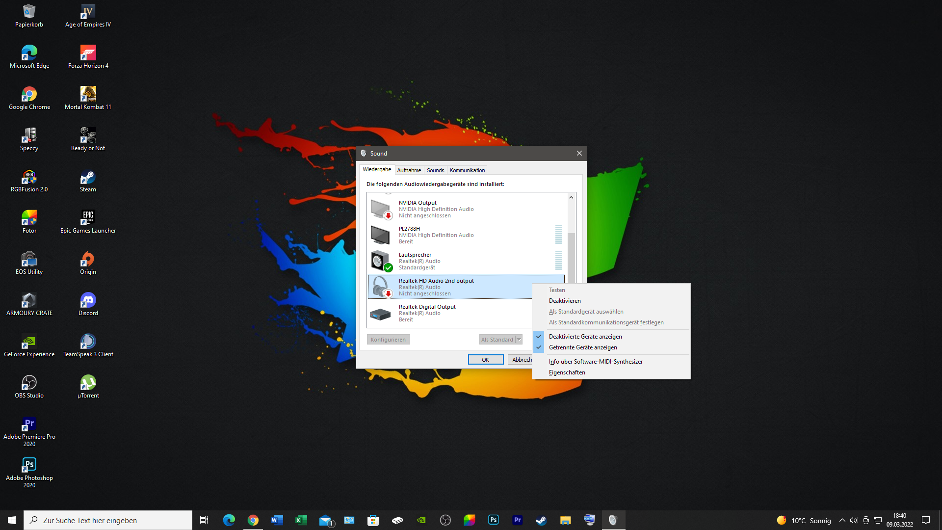

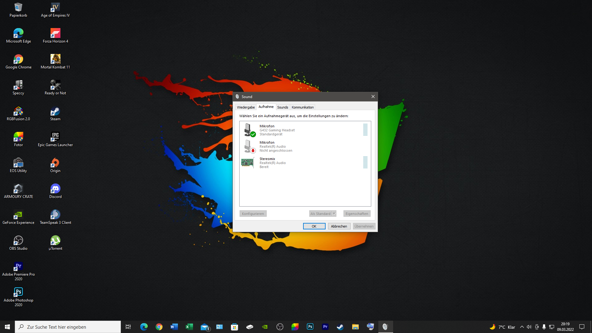

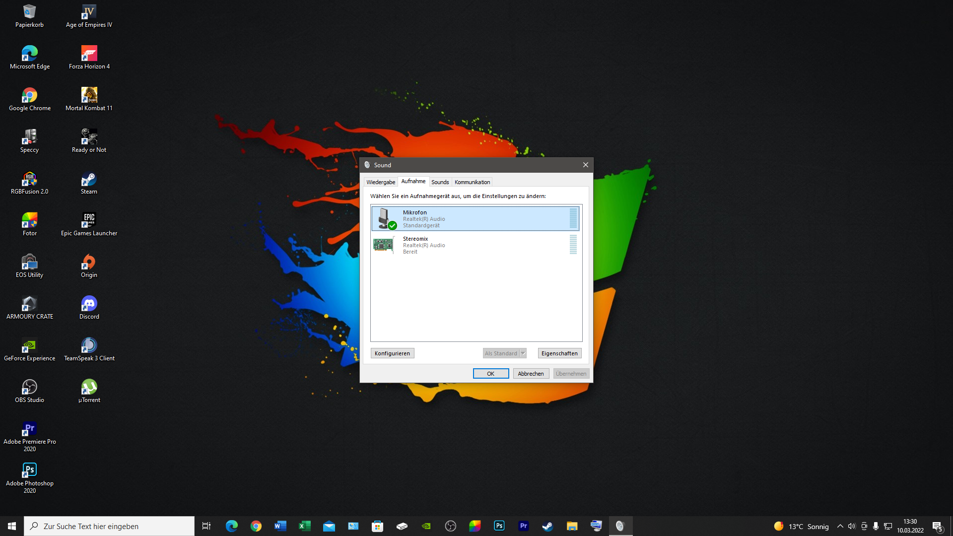

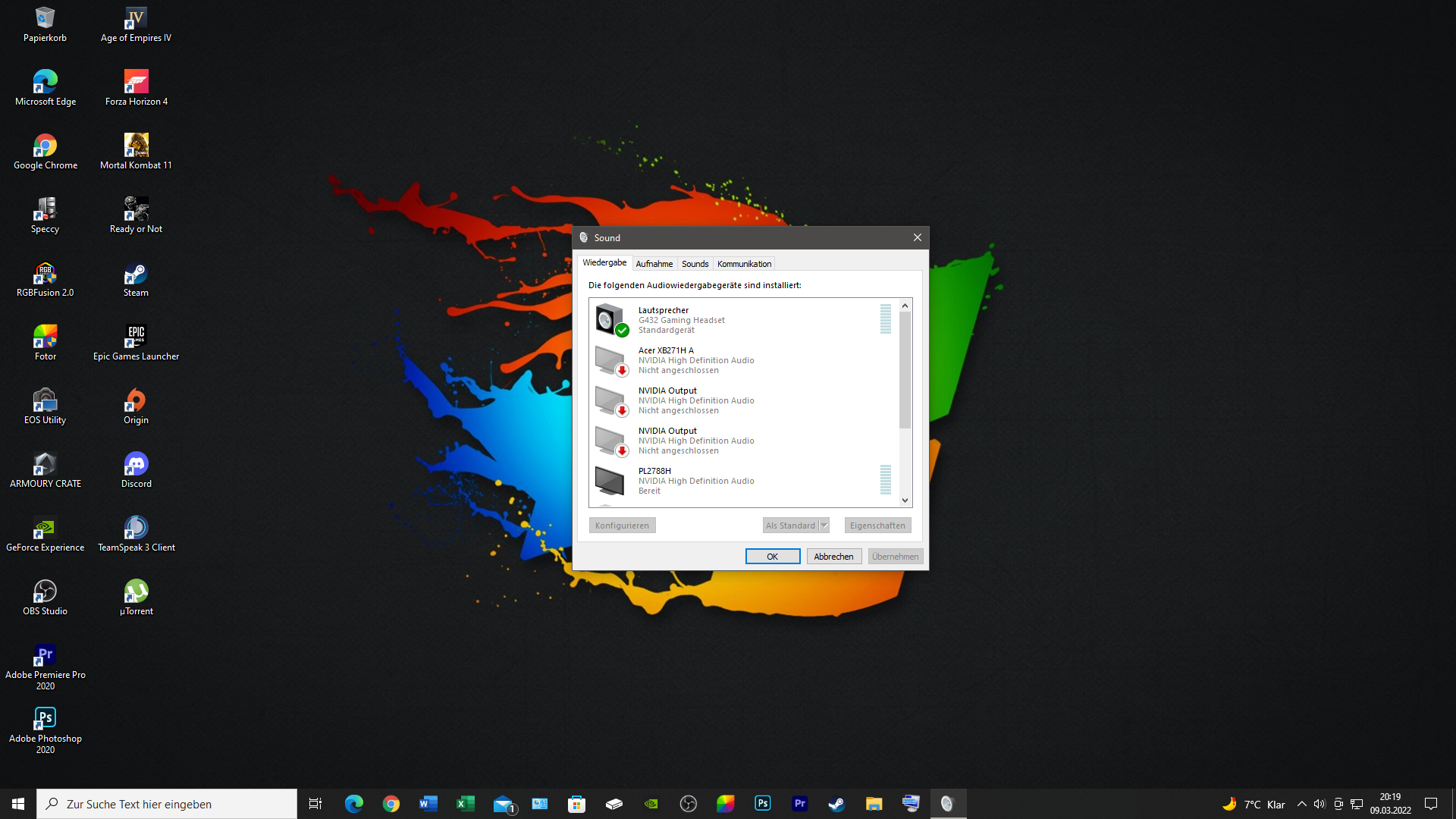

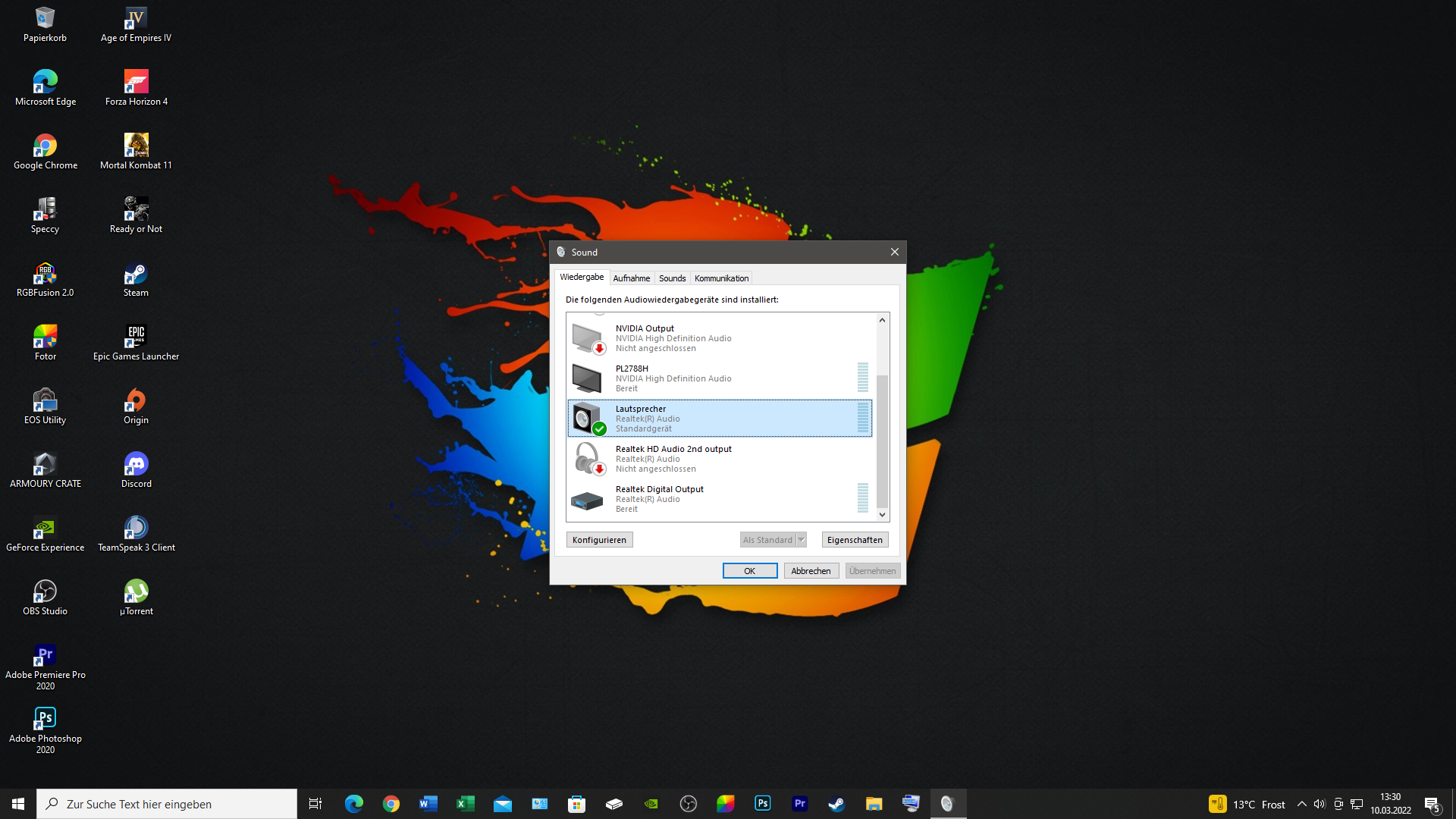

Leider hat es nicht viel gebracht mit beiden Adapter wird das Headset und Mikro zwar erkannt, Sound läuft, aber immer noch bei beiden adapter kein Mikro zuhören.. hier sind bilder dazu

endlich geht alles prima, das problem lag woanders genauer gesagt ich habe einen verlängerungs kabel, so wie es aussieht hat dieser verlängerungskabel nicht passende klinke, ohne verlängerungskabel geht alles prima... :)
