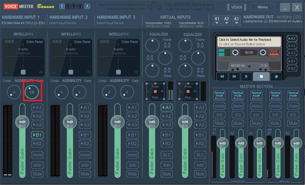

Man kann per Voicemeeter eine Art Sprachaktivierung einstellen.
Mit der Einstellung wird mein Mic nur aufgenommen wenn ich spreche. Somit hab ich in Aufnahmen wenn ich nicht rede kein Rauschen, nur wenn ich rede und das wird dann zum größten Teil von meiner Stimme unterdrückt.
Aktiviert man A1, bzw. A2/A3 je nachdem welchen Kanal man sein Ausgabegerät zugeordnet hat (Siehe oben rechts) Links kann man das Mic abhören. Ist aber nicht so gut wie direkt Monitoring aufgrund einer kleinen Latenz von x Millisekunden.
