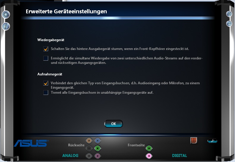

immer diese möchtegern experten die letztendlich von nicht ne ahnung haben.. selbstverständlich kann er beides gleichzeitig laufen lassen, ich betreibe es selbst schon immer so, mit meinem alten rechner und jetzt wieder mit meinem neuen rechner, dafür brauch man weder einen bekackten adapter noch irgendwelche zusätzliche software, man muss nur wissen was man im treiber (Realtek HD-Audio Manager in dem Fall) einstellen muss.

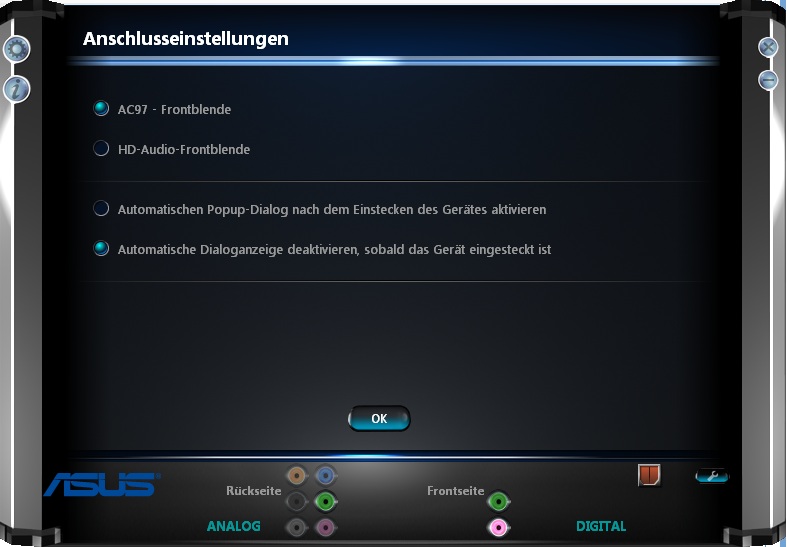

wer den Realtek HD-Audio Manager benutzt kann ohne probleme den sound über boxen(hinten) und headset (front panel) ausgeben, man muss dazu nur folgende einstellungen vornehmen:
der beitrag ist zwar schon uralt und zindelino wird mittlerweile sicher eine lösung gefunden haben, aber für alle die noch mit dem problem kämpfen und wie ich über googlen auf diesen beitrag stoßen, viel erfolg freunde, so sollte es klappen :)
Deinem zweiten Screenshot nach wird aber das am Mainboard direkt angeschlossene Gerät stummgeschaltet, wenn am Frontpanel ein KH oder Headset angeschlossen wird.
da hat jemand aufgepasst, ja das steht da zwar aber es funktioniert halt trotzdem, aber es funktioniert auch NUR wenn man in den anschlusseinstellungen "AC97 - Frontblende" ausgewählt hat, wenn man dort "HD-Audio-Frontblende" ausgewählt hat trifft das zu was bei erweiterter geräteeinstellung steht, dann ist der hintere ausgang stumm, warum das so ist weiss ich nicht, interessiert mich aber auch nicht, mich interessiert nur das es funktioniert.
ich hab atm 2 rechner mit diesen einstellungen laufen und es funktioniert auf beiden ohne probleme, beide rechner haben ein asus board, einmal das p5k und einmal das p8z77, jeweils mit onboard sound (realtek hd audio)
