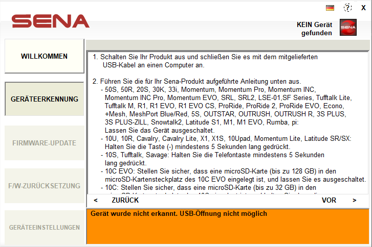

leider wird das headset vom device manager nicht erkannt. ich bekomme diese fehlermeldung.
nach etwas google habe ich gefunden, dass dieses problem bekannt ist. sena bekommt es wohl nicht hin, einen passenden usb treiber für das headset zu verfügung zu stellen.
ich habe dann gelesen, dass man das erzwingen der treibersignatur deativieren soll. habe ich getan, jedoch ohne erfolg.
ich habe auch verschiedene usb anschlüsse versucht. wenn ich den usb anschluss wechsel, bekomm ich immer die meldung, dass das headset betriebsbereit ist.
jedoch erkennt der sena device manager trotzdem das gerät nicht.

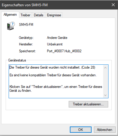

im gerätemannager von windows steht, dass kein treiber installiert ist.

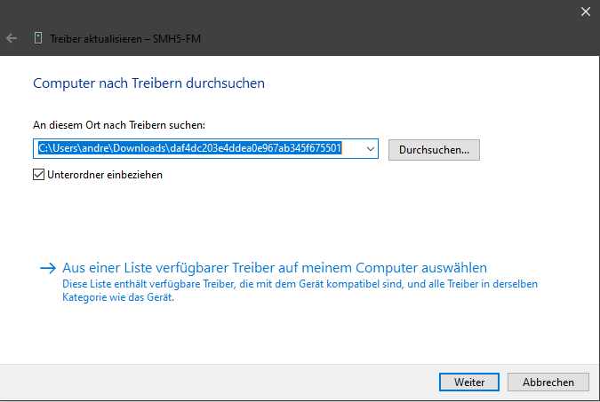

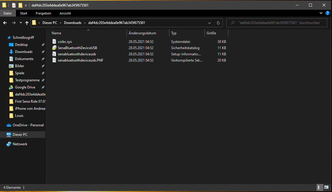

nach weiterem suchen, habe ich einen usb treiber für das sena gerät gefunden.

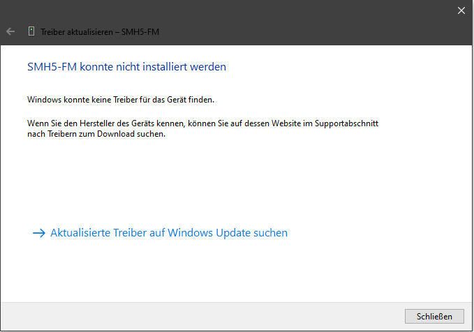

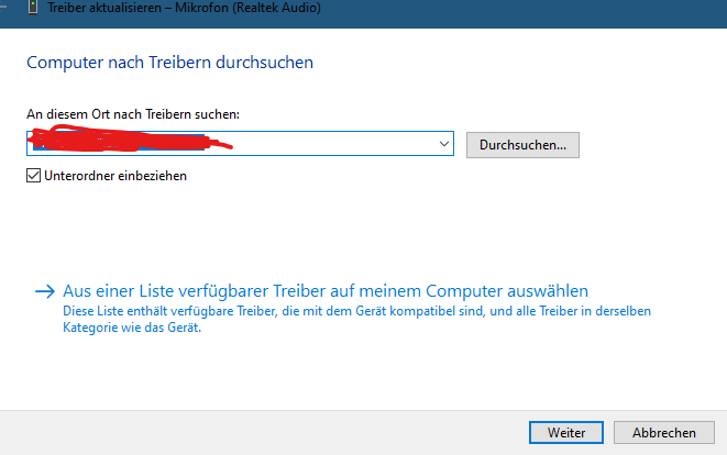

will ich jedoch den treiber aktualisieren, komme ich bis zu dem ordner, in dem der treiber ist, installieren lässt er sich jedoch nicht.
ich komme also nicht in den ordner, um den eigentlichen treiber auszuwählen.

ich habe jetzt noch einen video auf youtube aus usa gefunden, der das problem gelöst hat.
im sena ordner, in programme (x86) gibt es eine anwendung, die nennt sich "dpinst64". diese ausgeführt hat dann das gerät in device manager erkennen lassen.
