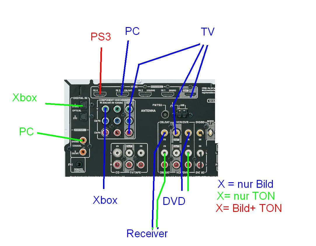

Achja: Wie soll ich eigentlich das Bild des Fernsehrprogramms übertragen? Den Sound übertrage ich ja mit Chinch, aber wie das Bild?
Du hast Analog 2.0 geschrieben?!
wie wo was?
liste doch mal alle Geräte auf die du anschließen willst.
am besten noch mit den vorhandenen Ausgängen, dann muss man nicht extra suchen.

Ich hab ja auf Seite 1 des Threads alles aufgelistet was ich anschließen möchte(mit den Anschlüssen).
Ich kann ja hier nochmal kurz eine schnelle Zusammenfassung machen wie ich es vorhabe und wo es noch hakt,also:
Onkyo per stinknormalen HDMI Kabel den Fernseher(Bild+Sound wird übertragen).
PS3 per HDMI an den Onkyo(Bild an den tv, Sound an die Boxen).
PC per DVI-HDMI Kabel + Klinke-Chinch Kabel an den Onkyo(Bild an den Tv, Sound an die Boxen)
Xbox per CompositeKabel(mit optischem Anschluss) an den Onkyo und optisches Kabel vom Compositekabel(der optische Anschluss ist am Compositekabel,warum auch immer) an den Onkyo(Bild an den Tv, Sound auf die Boxen).
Das sollte so weit klappen, wenn ich mich nicht irre?!

Receiver per Chinch an den Onkyo, Bild ? (Sonst immer mit Scart übertragen)
der Onkyo kann das Signal nicht umwandeln.
wenn du vom Receiver per Video (Cinch Geld) an den Onkyo gehlst, dann must du auch per Video (cinch Gelb) an den TV
selbiges gilt für die Xbox, du musst also auch mit einem Composite Kabel zum TV

Mein Receiver hat aber nur die rot-weißen Chinch Ausgänge? Genau das gleiche beim DVD Player, den hab ich bei der Auflistung vergessen.

ich hab mal alles aufgezeichnet.
so sollte es klappen.

ja ne aber das mit dem DVD Player und dem Receiver passt doch noch nicht?
Den Sound schließe ich mit den weißroten Chinch Anschlüssen an, aber ich hab doch keinen gelben Chinchanschluss für das Bild an den Geräten?
Wie soll das funktionieren??
ach ja, hab ich vergessen zu schreiben.
Scart zu ROT/WEIß/GELB Adapter kaufen
dürfte so um die 2€ kosten.
oh okay wieder was gelernt.
und bei filmen hätte ich mit dem chinch kabel 5.1 sound also über alle boxen?
spiele intressieren mich nicht, dann würd es sich ja kaum lohnen eine neue soundkarte zu kaufen.
danke nochmals!
Edit: eine sache noch: du hast auf dem bild für den pc als sound den koaxialen eingang genommen, kann ich da einfach den klinke stecker nehmen. ich wollte es ja per chinch->klinke machen.
Oder hast du dich da vertan? Ich weiß ja nicht ob der Klinke Stecker als koaxialer Eingang dient?^^
