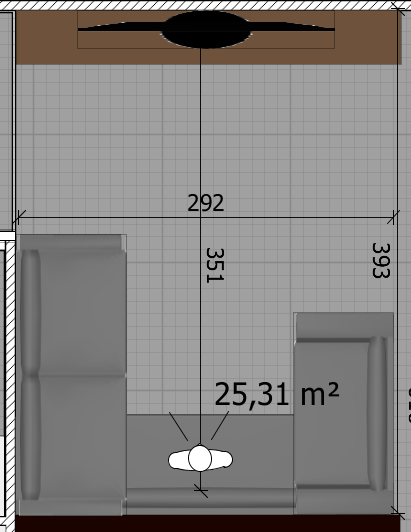

ich bin grade dabei mir was zusammenzustellen / zu planen. Für ein schönes Einsteiger Heimkino Build.
Gekauft soll in 1 Monat bis Neujahr/Januar. (wann kann man am meisten Sparen? bis Januar)
IST Zustand...
Raumgröße: ca. 4x6m (25qm)
Eckpunkte vom Heimkinobereich/Sofa, 3x4m
Sitzabstand ca.3,50 zum Fernsehr
Massive wände, eine Wand Fensterfront, hinterm Sofa (falls es relevant ist für den Ton)
So in etwa soll der Aufbau sein, Wohnwand/TV-Lowboard etc. steht noch nicht fest, also noch voll flexibel ist nur ein bsp.
Hinter dem Sofa soll eine breiter "Kallax" o.ä. stehen, Hoch wie das Sofa.. Da drauf sollen die hinteren Lautsprecher platz finden.
Macht der Flur Links oben, sich als Hohlkörper negativ bemerkbar? noch steht da ein Raumtrenner mit einer Tür, ggf. soll der raus. So wäre der 5qm Flur seitlich immer offen.

Auf 25m³ würde ich nicht sofort mit Surround anfangen, sondern mit 3.1, oder gar 3.0.
Die Teufel Brühler würde ich mir nicht kaufen, sondern 2 kleinere Standlautsprecher von Dali, KEF oder anderen renomierten Herstellern. Die Teufel sind überteuertes Modezeug. Dazu noch nen Center und damit anfangen.
In deinem Raum reicht auch ein 3.0 oder 3.1, später kannst du die noch die Rears kaufen (die müssen nicht von gleichem Hersteller sein, die anderen schon). Ein Subwoofer ist bei Filmen unverzichtbar. Ein 8 Zoll von z.B. XTZ würde sehr gut passen, grösseren brauchst du nicht.
Dein Onkyo reicht allemal für den Anfang, später kann man sich nen Receiver mit XT32 Einmessung holen. XT32 ist die beste Einmessung fürs Heimkino die es im Moment im Consumer Segment gibt und macht schon nen Unterschied aus im Vergleich zu den kleineren Einmesssystemen.
Insgesamt lohnt sich 5.1 oder höher nur in grossen Räumen mMn. In kleineren fehlt einfach Platz und man schmeisst unnötig Geld raus.
