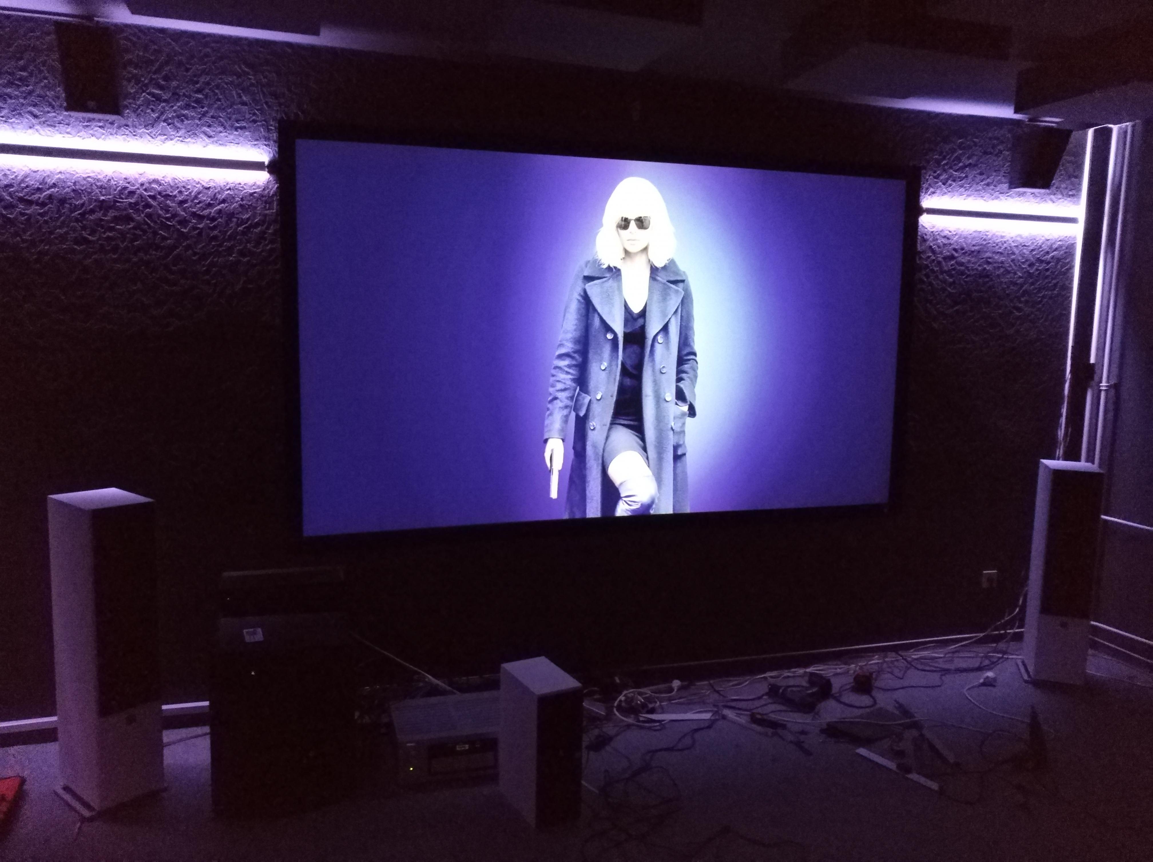

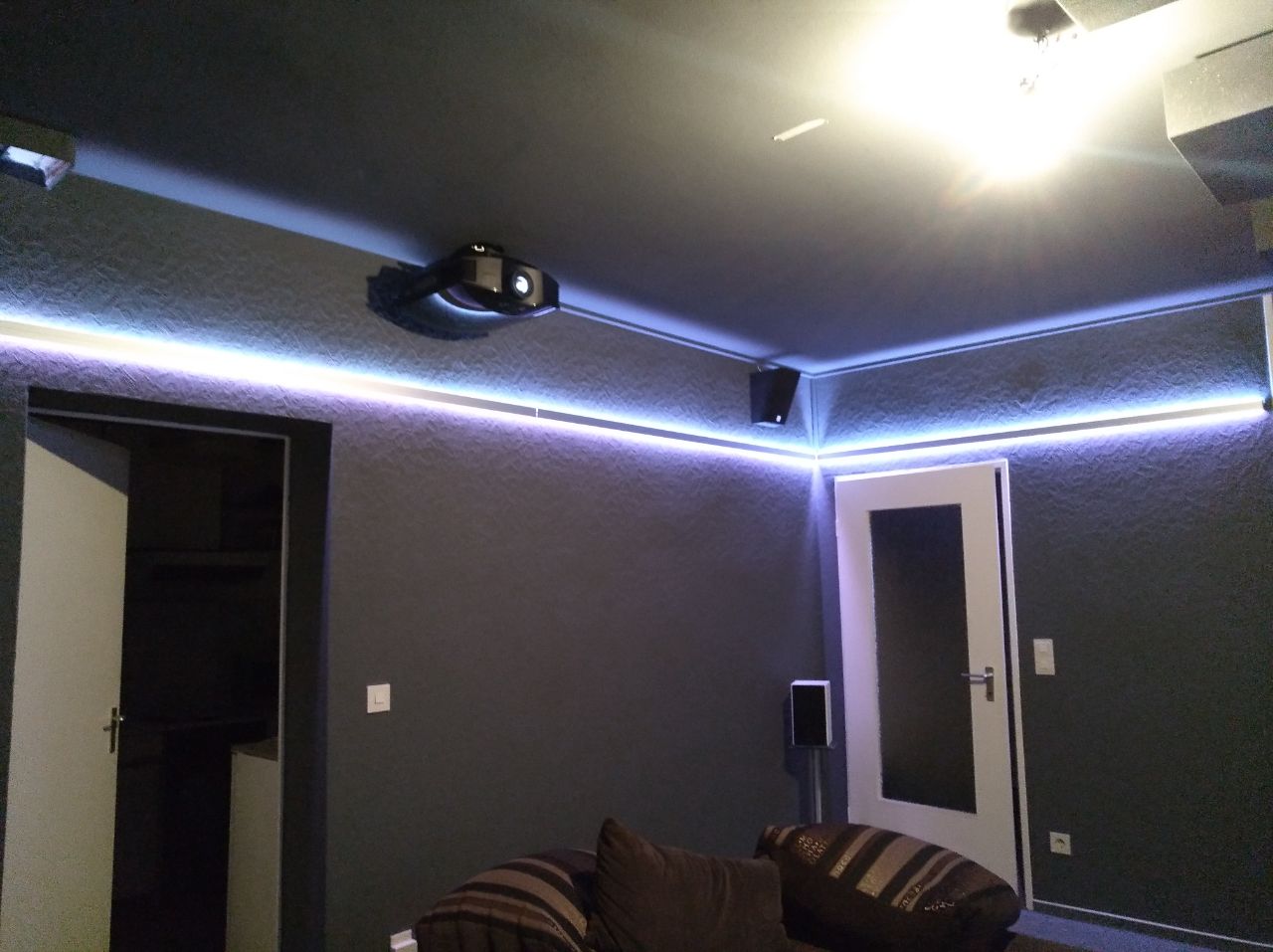

Die Lichtleisten sind dran. Jetzt fehlt noch ein Lowboard
Anhang anzeigen 671394Anhang anzeigen 671395

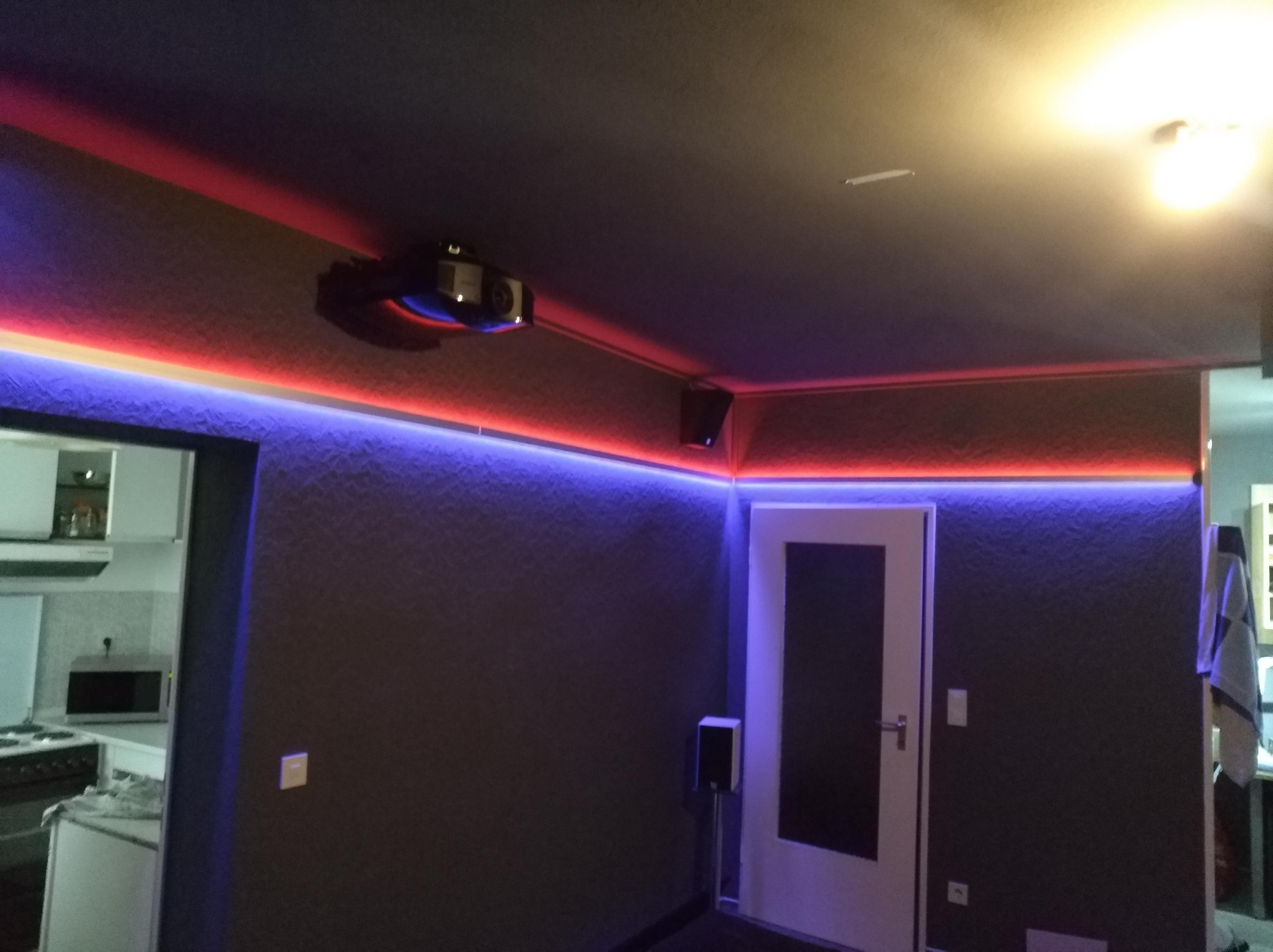

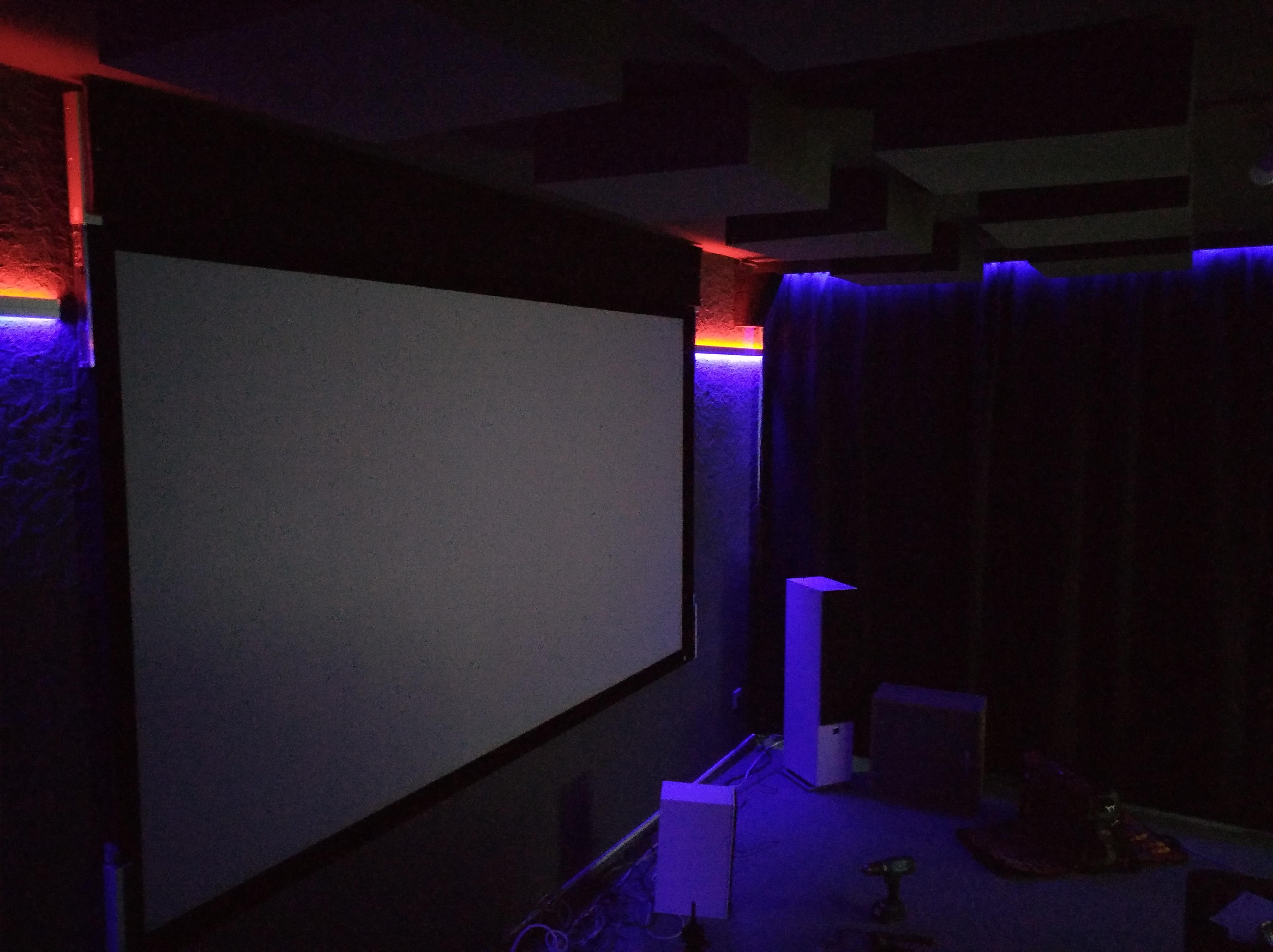

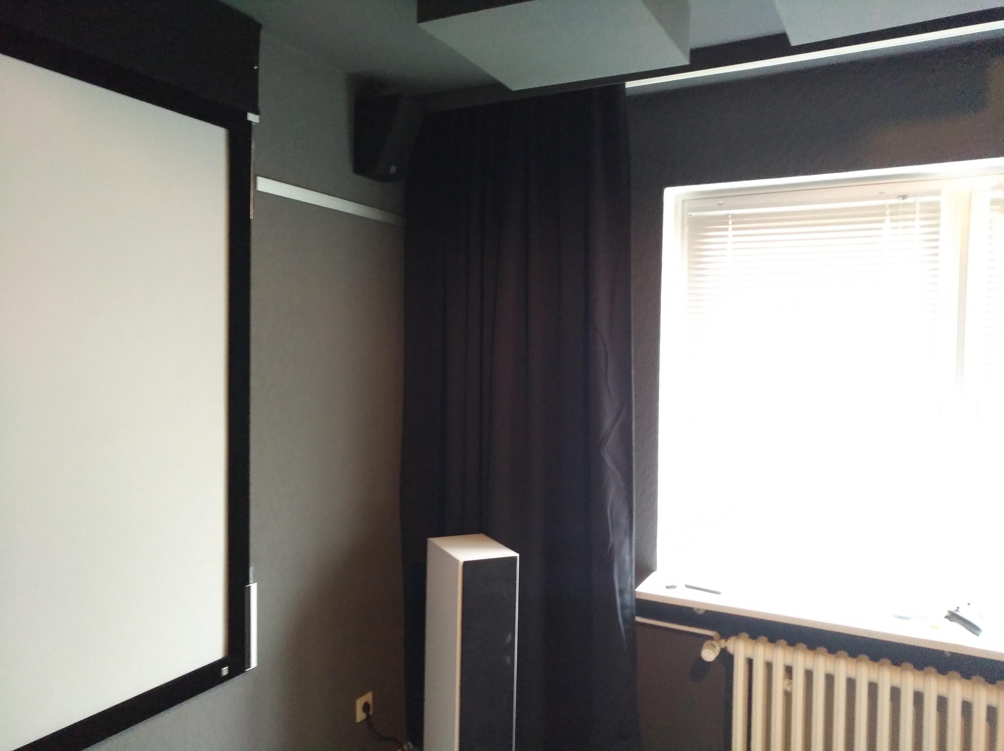

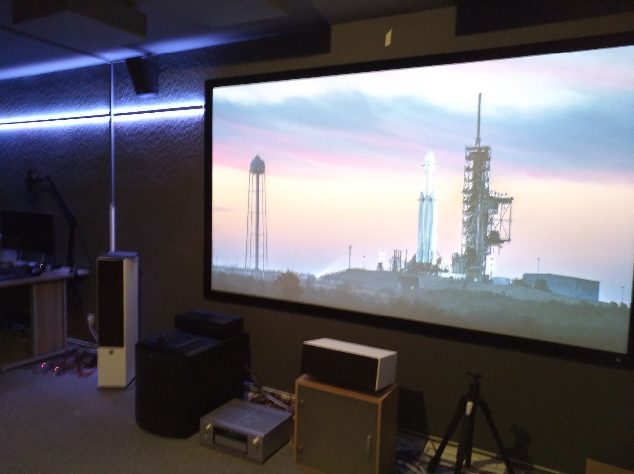

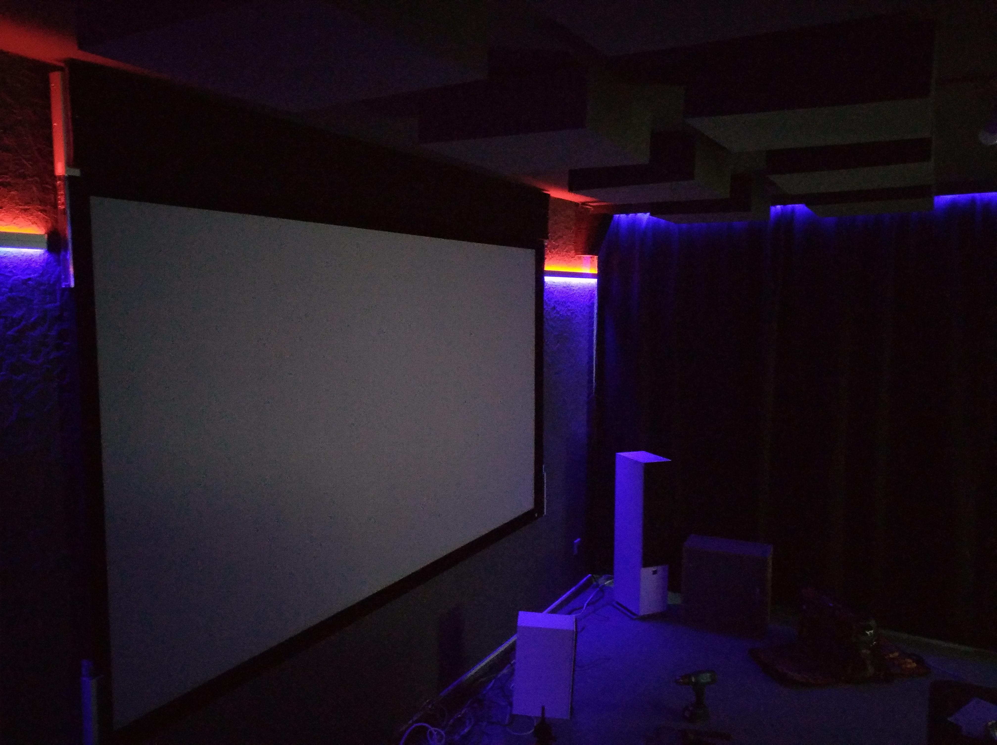

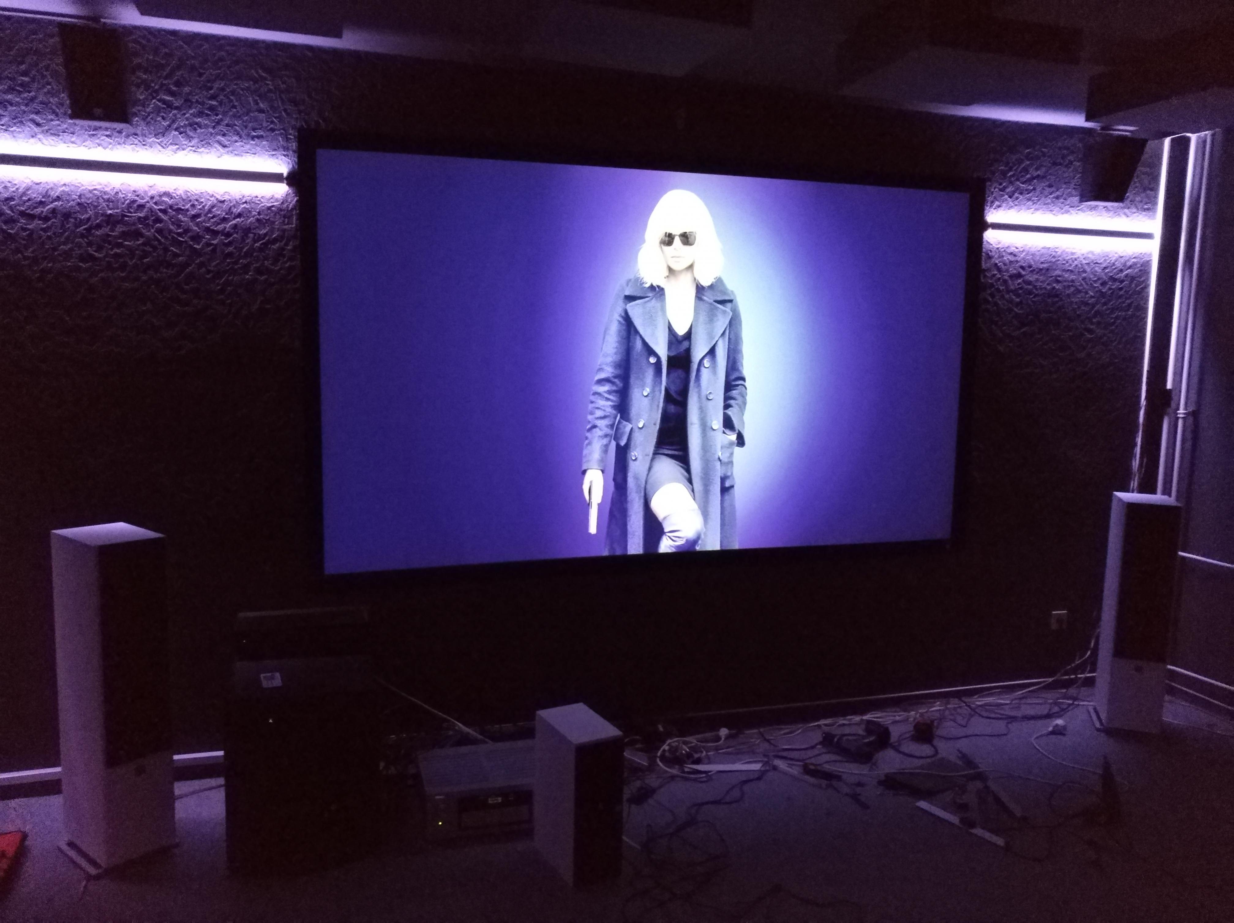

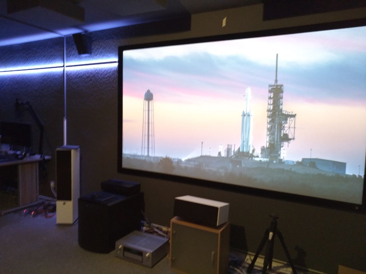

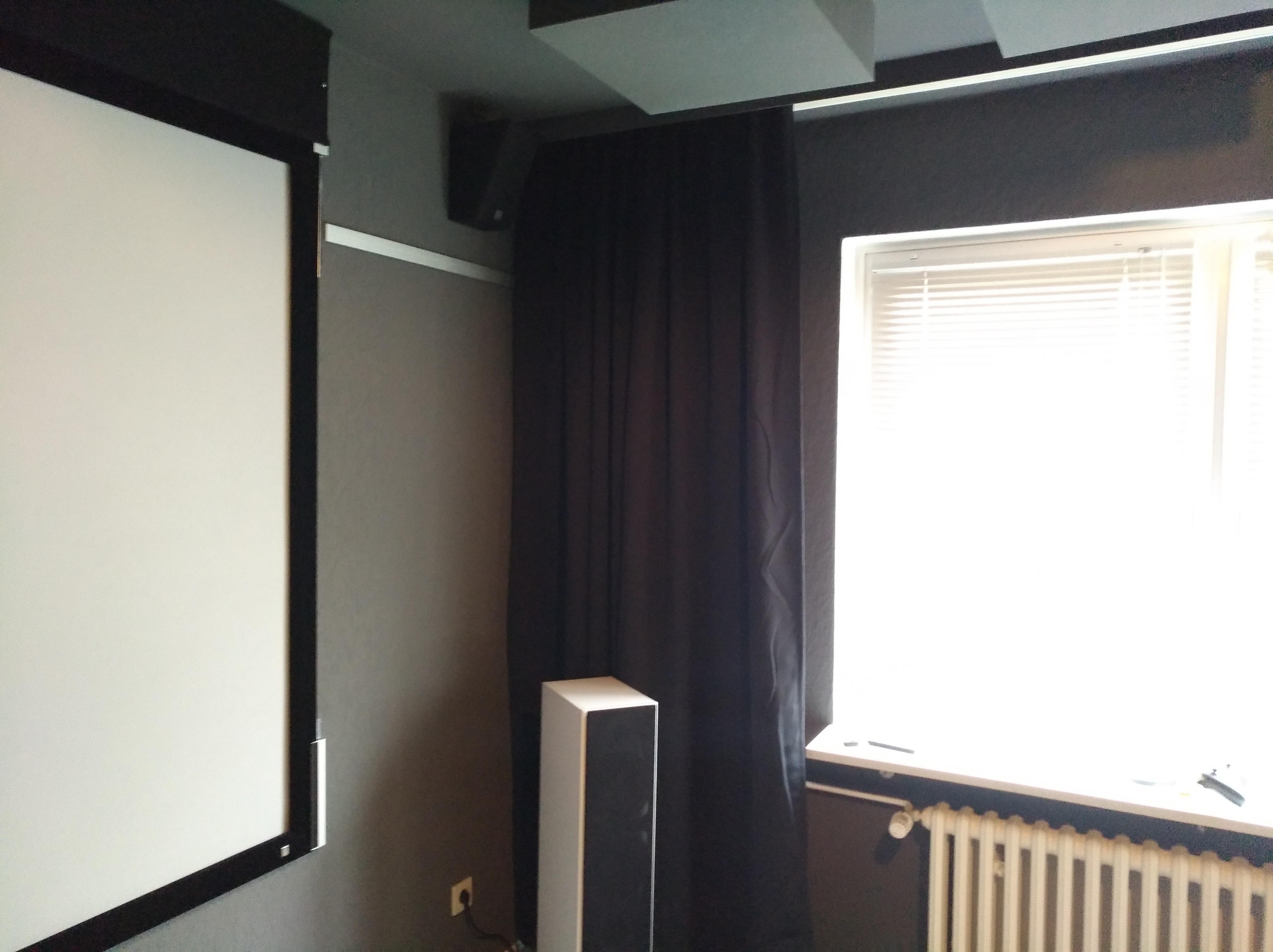

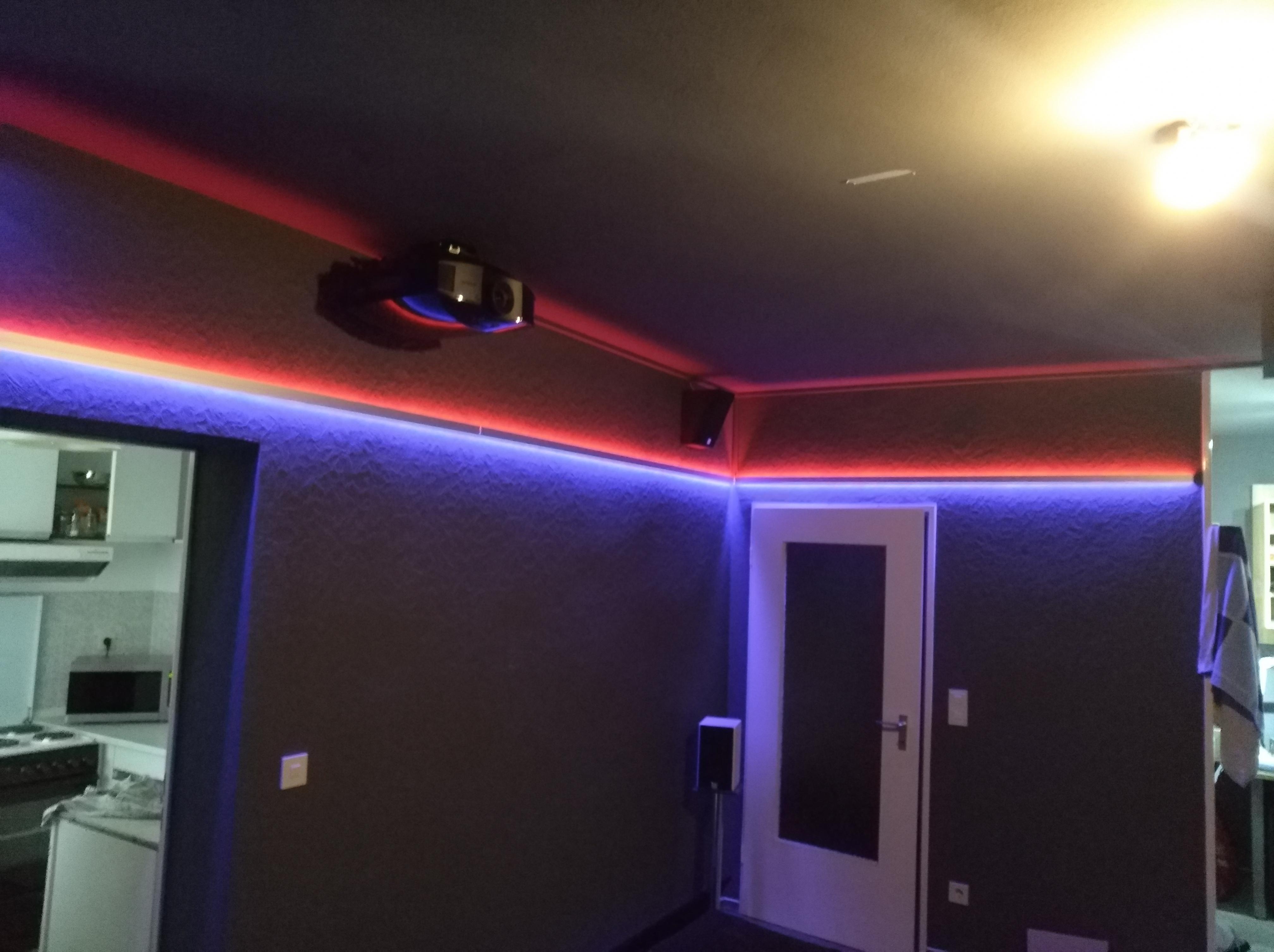

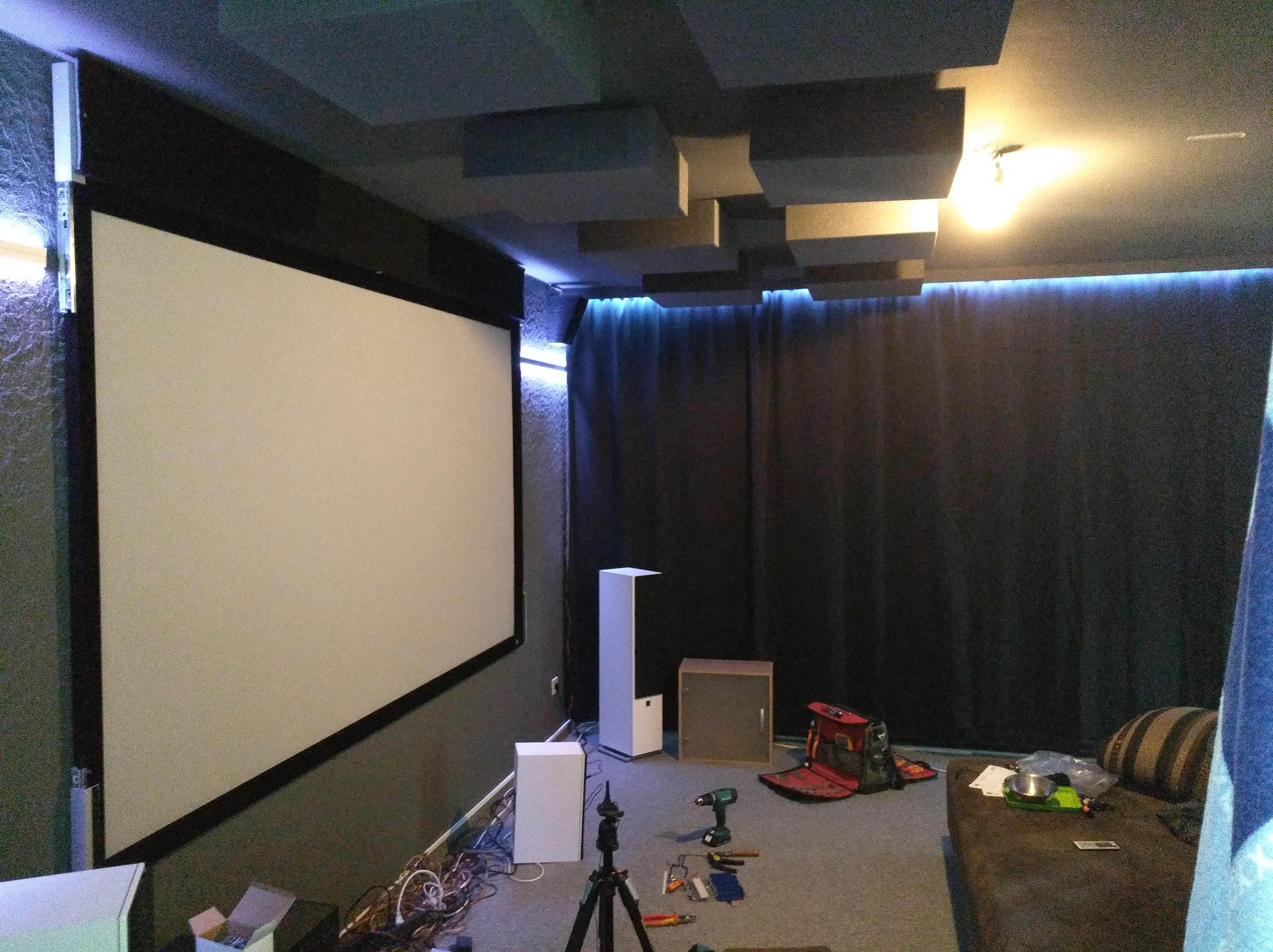

Geht etwas langsamer voran.Aber immerhin...
der Vorhang ist dran und die Ledleisten komplett
IMG_20180407_004542.jpgIMG_20180413_164037.jpgIMG_20180413_171035.jpgIMG_20180413_171211.jpgIMG_20180413_173239.jpg
Das Bild ganz rechts ist sehr nett. Hast du den AVR in ein Lowboard eingesperrt oder hat das Gerät genug Luft zum atmen?
Die Bilder sind aktuell somit habe ich immer noch kein passendes Lowboard gefunden. Gerade was Tiefe des Möbelstk angeht sieht es recht schwierig aus auf dem Markt ohne gleich unmengen an Geld in Spectral zu investieren.

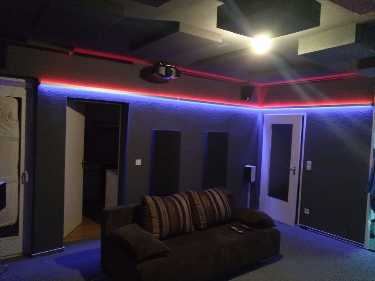

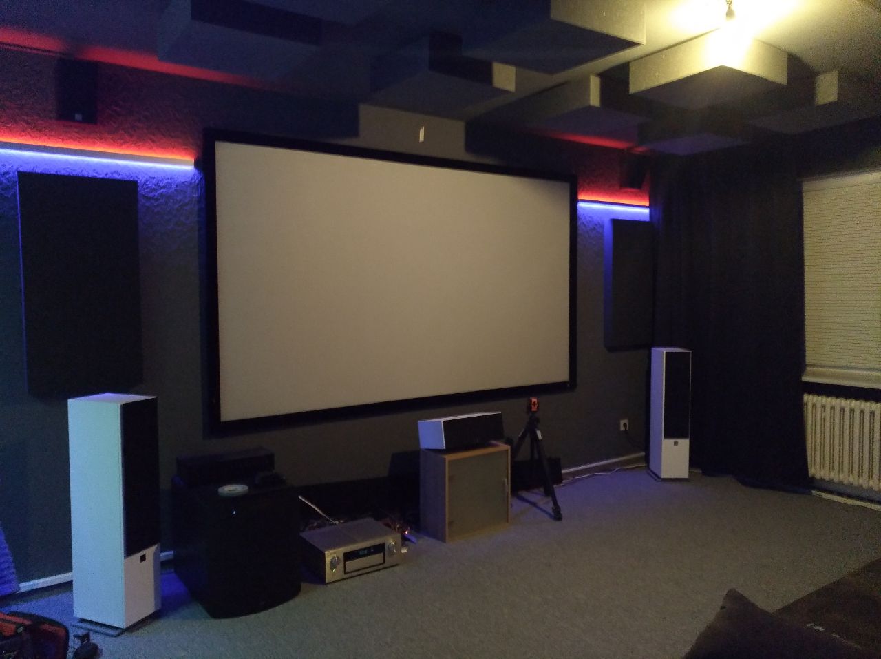

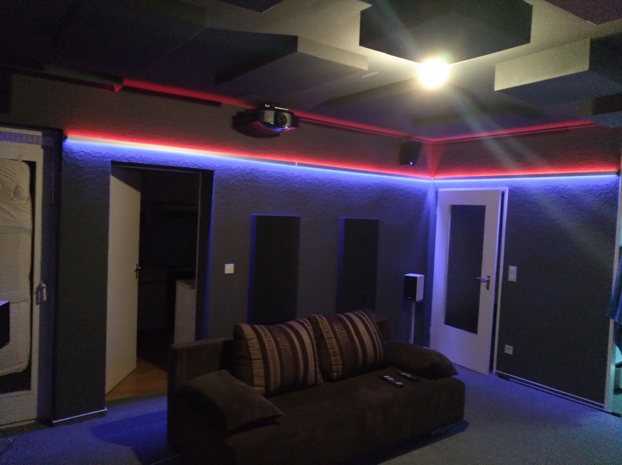

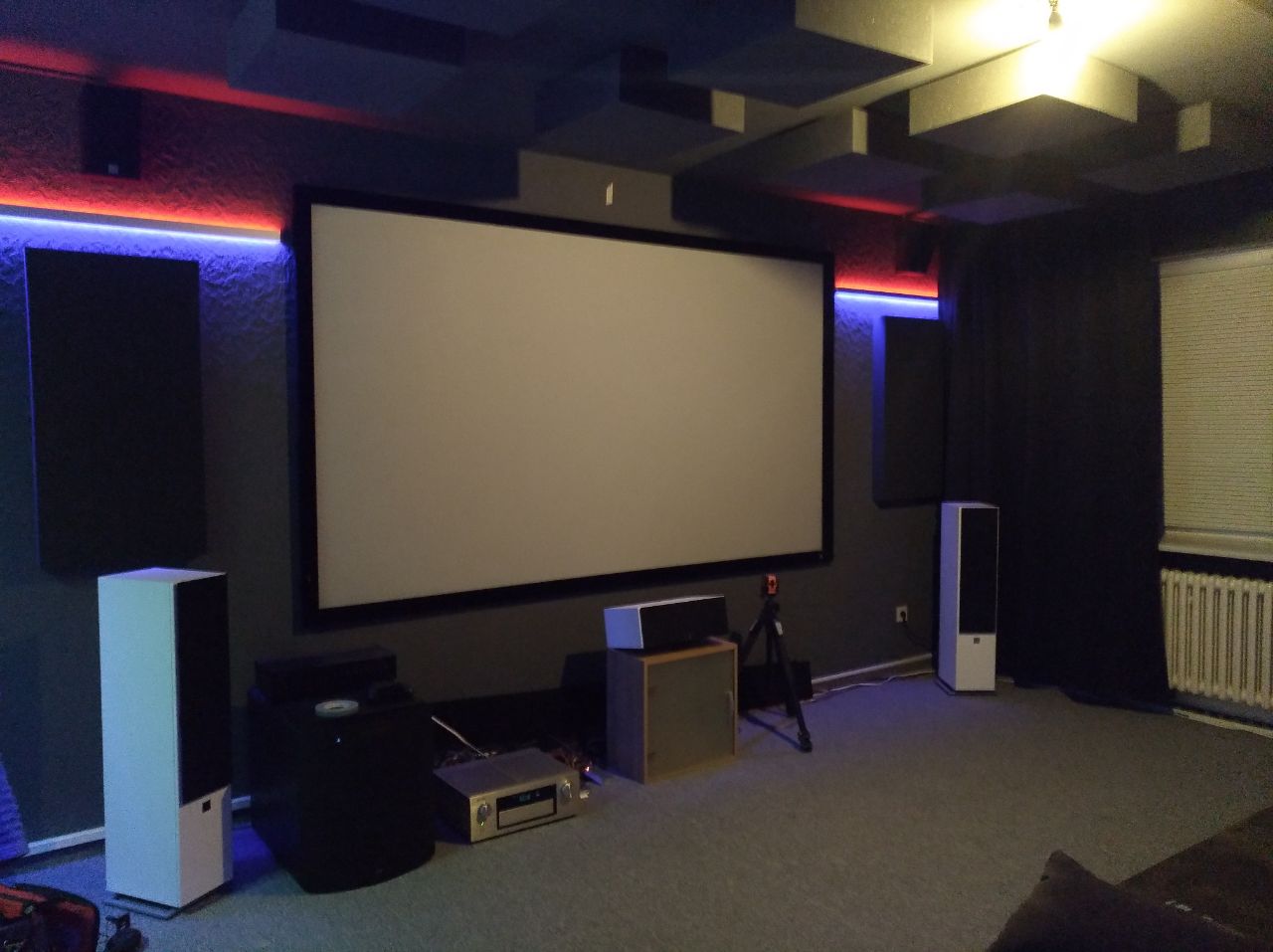

Aukustik ist nun fertig.
WhatsApp Image 2018-04-24 at 21.54.36 (1).jpegWhatsApp Image 2018-04-24 at 21.54.36.jpeg

Anbei mal das REW File. Vllt mag ja jemand der Ahnung hat sich das anschauen und einen Tipp geben.
*click*
Hallo MrSlainkönig!
Also dafür, dass die Akustik angeblich "fertig" ist, sieht das aber schon noch recht dürftig aus.
Aber zunächst mal müssen wir wissen, was du da überhaupt genau gemessen hast (Welche Lautsprecher? Alle? nur Stereo + Sub?). Einfach ne Messung hinklatschen bringt erstmal nichts. Eigentlich misst man jeden Satelliten einzeln, mit und ohne Sub, und für den Bassbereich sollte man mindestens eine Messung anfertigen, bei der alle Lautsprecher inklusive Subwoofer beteiligt sind und eine nur mit dem Subwoofer.
Daher halte ich mich mit einer Interpretation auch erstmal zurück, bis hier Klarheit herrscht.
ich hab Auro 3d eingestellt, weil das immer mein goto ist. Ist das schlimm? Weil, wenn ich nur CH front left messe, haut die auromatic ja auch auf die front hight was?
hier jeden Spk einzeln: *click*
Ich weiß grad ehrlich nicht, wo ich überhaupt anfangen soll... aber ich versuche mal, es dir schonend bei zu bringen. ;)
Zunächst mal, scheint mir der Subwoofer viel zu laut eingestellt. Da sind ja Pegeldifferenzen von über 30 dB zu den Satelliten! Hörst du mit dieser Einstellung?
Die Satelliten wurden zu leise gemessen, da geht einiges im Grundrauschen des Raumes unter. Pegel mal die Anlage vor der Messung auf ca. 85 dB ein. Die Subwoofermessung sollte gefenstert sein, z.B. bis 300 Hz. Der Sub zeigt in der RT60 ein sehr seltsames Verhalten bei 5,6 Khz. Da resoniert irgendwas im Raum mit und verfälscht die Messung.
Der Nachhall ist gelinde gesagt, katastrophal hoch. Bis zu 2 Sekunden im Bassbereich, selbst im Grundton hast du noch zuviel. Für ein gutes Heimkino ist <1 sec ein annehmbarer Wert, sehr gute Heimkinos liegen bei 0,5 Sekunden. Wobei der Nachhall an sich erstmal sekundär ist, denn anzustreben ist ein möglichst homogener Nachhall über den kompletten Frequenzbereich. Also zB. 0,5 Sekunden im Bass, Mittelton und Hochton. Was im Bass, zugegeben, nur mit enormem Absorberaufwand zu erreichen ist. Mit ein paar Superchunks in den Ecken könntest du den Nachhall im Grundton und Bass aber schon mal ordentlich nach unten drücken.
Dazu kommen noch einige Raummoden, die mit Pegelspitzen von bis zu +15 dB einschlagen. Da ist vielleicht durch die Aufstellung des Subs noch etwas Spielraum. Auch ein Antimode o.ä. würde da helfen.
Schaue ich mir die Bilder deines Kinos an, wird mir aber gleich einiges klar: Du hast im Prinzip den Kardinalfehler gemacht, indem du Mitten- und Höhenabsorber en masse im Raum verteilt hast, vermutlich Pi mal Daumen, aber den Bass völlig vernachlässigst. Die Dämpfung wird dadurch noch unausgewogener, als sie naturgemäß schon ist. Merke: Wenn du einen Raum akustisch behandelst, beginnst du immer mit dem BASSBEREICH. Dieser ist am anspruchsvollsten, erfordert den meisten Platz und größten Aufwand.
Sind dort alle Möglichkeiten ausgereizt oder das gewünschte Optimum erreicht, passt man als Finetuning Mitten und Höhen daran an! Für den Hochton reichen oft schon ein Teppich und zwei Gardinen! Dabei immer mittels Messungen die Auswirkungen protokollieren, sonst kommst du niemals ans Ziel.
Und die Optik kommt eigentlich zuletzt... :D
Magst du mir verraten, nach welchen Kriterien du die Absorber im Raum angebracht hast?
LG
Peter
Wieso der Sub so laut war, frage ich mich auch.:freak: Habe mit REW mittels Spl Meter und Generator 75db eingestellt. Habe mich dann auch erschrocken wieso das Haus einmal kurz hoch gehüpft ist bei der eigentlichen Messung.
Habe mich generell an die 75db gehalten, wie im TuT von REW. Das das zu leise ist wusste ich nicht.
Das mit dem Nachhall ist mir bewusst. Ist ein Stahlbetonbau hier...wenn ich nicht auf Zehenspitze laufe hört man das im ganzen Haus... Das war vorher im Altbau wesentlich besser. Große Bassfallen wusste ich nicht wo ich sie hinstellen soll- waren auch sehr teuer. Aber über ein dsp für den sub habe ich auch schonmal nachgedacht. Ein Antimode halte ich für rausgeworfenes Geld, da ich ja schon ein Messmikro hab. Die Aufstellung bietet leider keinen großen Spielraum mehr, außer fast mitten im Raum...aber nein
Die Absorber waren in erster Linie noch vorhanden. An die Decke sind die gewandert, weil das extrem gehallt hat - Das wurde dann aber auch schlagartig besser. Gerade die relativ großen Gardinen tragen auch nicht zum Guten bei. Aber ich brauch sie zur Verdunklung.
Kann den letzten Post von PeterPlan nur unterschreiben.
Was ich dem noch hinzufügen will: Am ETC sieht ma, dass die Absorber nicht an den richtigen Stellen hängen, insbesondere an den Seiten. Die Absorber sollten sch an den Spiegelpunkten befinden und ausreichend groß dimensioniert sein, damit sich der Schall nicht drum herum beugt. Was du bisher gemacht hast, ist die Absorber irgendwie zu verteilen. Damit dämpfst du lediglich den allgemeinen Nachhall - allerdings hauptsächlich in den Höhen und oberen Mitten.
Aber anfangen solltest du wirklich erstmal im Bassbereich, das sieht noch überhaupt nicht gut aus. Der Vorteil ist aber wenn im Bassbereich noch gar nichts gemacht wurde, dass jede Massnahme einen deutlichen Effekt zeigt. Anfangs erreicht man mit relativ geringem Absorbervolumen eine recht große Wirkung die bei weiterer Optimierung überproportinal abnimmt.
Die Lösung für dich: Möglichst großvolumige Absorber mit geringem längsbezogenen Strömungswiderstand in die Ecken und Kanten, gerade im Bereich der Decke sollte sich das bei dir gut umsetzen lassen ohne zu stören. Anschliessend die richtigen Positionen für deine bisherigen Absorber an Wänden und Decke ausmachen. Hierbei würde ich die Priorität auf die Optimierung der Front-Speaker richten. Bei allen Massnahmen eine eventuelle Bildung von Schimmel durch die wärmedämmende Wirkung der Absorber berücksichtigen.
