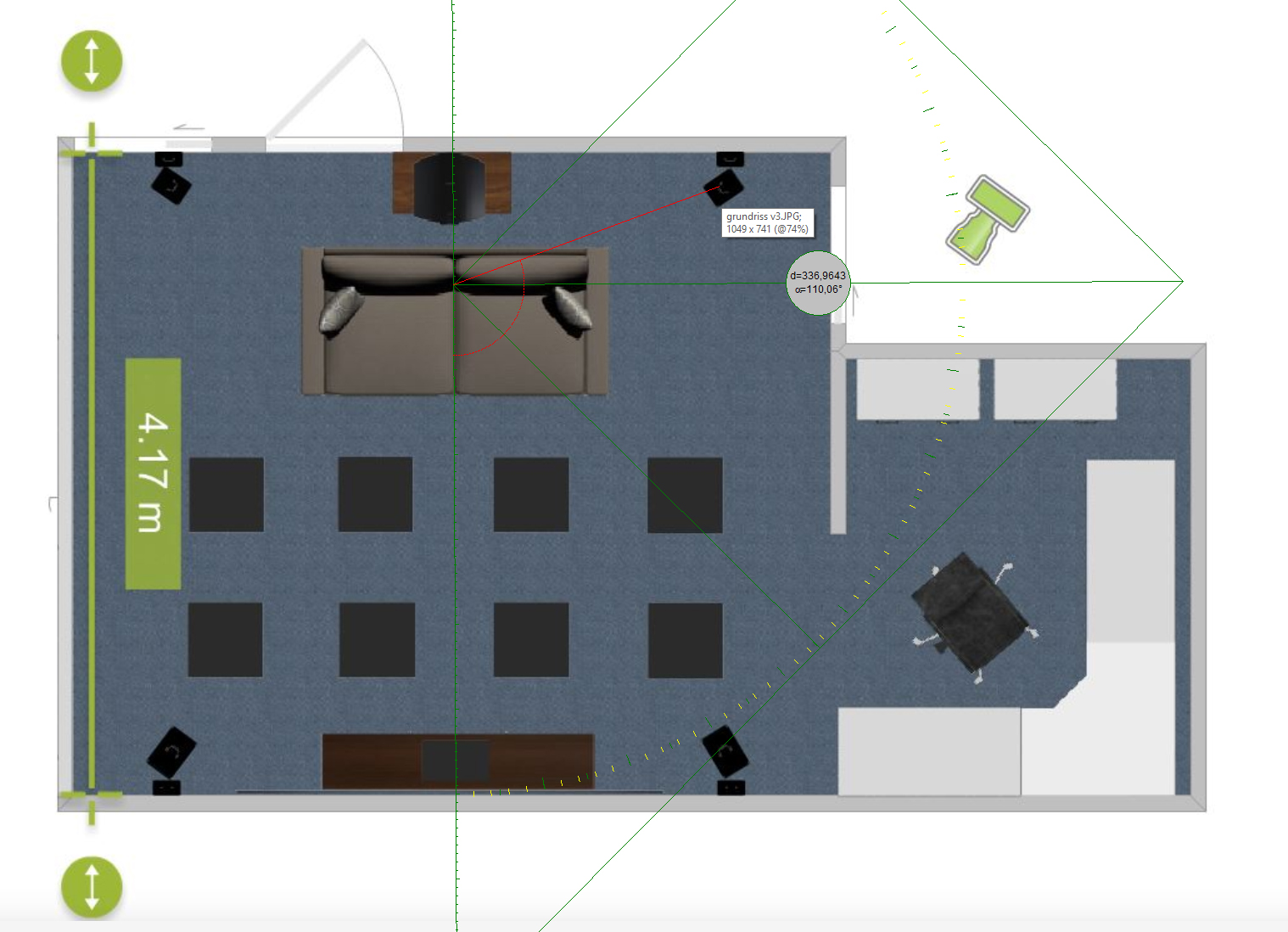

Ich habe mir jetzt die letzten Messungen und die Abmessungen des Raumes etwas genauer angeschaut, ausgehend von diesem Bild:
MrSlainkoenig schrieb:
Ich komme da grob geschätzt auf eine Breite im oberen Bereich von ca. 5m, im unteren Bereich auf 7,70m. Zur Höhe hast du nichts geschrieben, aber auf den Bilder sieht es nach den üblichen 2,6m aus. Die Länge ist ja wie von die Eingezeichnet 4,17m im Linken Bereich um das hier der Vollständigkeit halber zu schreiben. Im rechten Bereich dürfte die Länge ca. 3m betragen.
Hier mal die wichtigsten ungefähren axialen Raummoden die sich bei geschlossenen Türen und Fenstern ausbilden sollten:
1. Längsmode im linken Bereich: 41Hz
1. Längsmode im rechten Bereich: 56Hz
1. Breitenmode im oberen Bereich: 33Hz
1. Breitenmode im unteren Bereich: 23Hz
1. Höhenmode: 65Hz
Natürlich treten auch die Vielfachen davon auf. Rot habe ich diejenigen markiert die deutlich im Wasserfall der Messung zu sehen sind. Wobei es sich bei der/den im Bereich von 65-70Hz sichtbaren Moden sowohl um die 1. Höhenmode als auch um die 2. Breitenmode des oberen Bereichs (66Hz) handeln dürfte. Das Nachschwingen ersten Breitenmode 33Hz des oberen Bereichs wirst du am Messpunkt (Couch?) nicht messen können, da sich dieser Punkt genau in der Mitte befindet. Bei der Höhenmode weiß ich leider nicht in welcher Höhe dein Messmikrofon gestanden hat um deren Auswirkungen einschätzen zu können.
Die Längsmode im rechten Bereich wird sich am Messpunkt vermutlich auch nicht so besonders stark auswirken, vermutlich weil der kleine Raum den größeren hiermit nicht mehr genug anregt.
Das starke Nachschwingen im Wasserfall bei 23Hz kann ich mir wiederum nicht anders erklären, als mit der Raummode der Breite des Raumes im unteren Bereich. Ich würde mir darum auch nicht zuviel Gedanken machen, da unten passiert frequenzmäßig sowieso nicht mehr viel und wenn doch reagiert das Gehör in diesem Bereich sowieso extrem unempfindlich und träge. Optimieren würde ich auf die Moden darüber, besonders auf die Längsmode bei 41Hz, die Höhenmode und die Breitenmode bei 33Hz sowie deren Vielfache.
Der effektivste Punkt für einen Sonorock Bassabsorber hierfür dürfte die linke untere Ecke sein (also von der Couch gesehen rechts neben der Leinwand) und das so groß es geht (bis zur Leinwand schräg über die Ecke), wenn möglich vom Boden bis zur Decke. Gerne auch als verschiebbare Kontruktion damit man als Massnahme gegen Schimmel auch mal hinterlüften kann, falls es sich um kühle Aussenwände handelt. Ausserdem würde ich an möglichst vielen Kanten der Decke ebenfalls solche Absorber konstruieren, auch wenn diese aufgrund der begrenzten Höhe oberhalb der Türen nicht so voluminös ausfallen können. In der Masse bringt das mit Sicherheit eine ganze Menge, wobei hier hinten sowie die linke Seite über dem Fenster am wichtigsten sein dürfte.
Natürlich kann man erst nach den endgültigen akustischen Massnahmen zur Bassoptimiereung die beste Position des Subs ermitteln. Von den bisherigen Messungen gefallen mir Position 2 oder 3 noch am besten, weil hier die Einbrüche am flachsten sind. Die tiefen Einbrüche sind durch das Einmesssystem am schwierigsten zu korrigieren.
Was ich dir so nicht beantworten kann ist die Frage durch welchen Abstand zur welcher Wand/Decke die Einbrüche verursacht werden. Das musst du anhand der Position selber herausfinden. Dazu den Sub in einer Dimension um sagen wir mal 20cm verschieben (auch an die Höhe denken) und schauen ob/was sich verändert hat. Verschiebt sich ein Einbruch wie bei Position 5 frequenzmäßig, weißt du dass du die relevante Dimension gefunden hast, wo Optimierungsbedarf besteht. Du kannst das auch rechnerisch über den Abstand zu den jeweiligen Wänden überprüfen. Auf jeden Fall dabei sorgfältig dokumentieren, was du geändert hast und immer nur eine Dimension ändern. Gemessen wird dabei der Sub alleine, zumindest wenn du die anderen Speaker nach unten hin abtrennst. Natürlich ist auch der Abstand zu den anderen Speakern wichtig, das läßt sich aber über die Phase ausgleichen bzw. macht vermutlich das Einmesssystem.
Hi, die Raummaße hast du gut geschätzt. Wir haben 4,95m; 7,26m die lange Seite und Die Deckenhöhe 2,57m

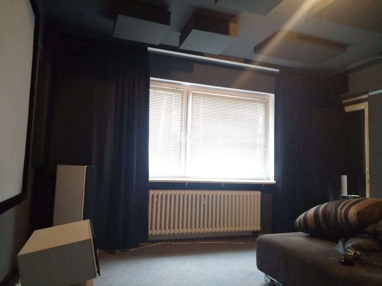

Update:
Die LED Leisten ringsum leuchten nun farblich abgestimmt auf das Geschehen im Bild.
Update:
Aufgrund eines Defektes habe ich nun den Denon durch einen 4400 ersetzt .Und immerhin ist mein Lowboard gekommen.
Schick hast du es dir eingerichtet :schluck:
Btw warum stellst du den Center nicht hochkant?
Das sollte in der grauen Theorie die horizontale Abstrahlung deutlich verbessern, was den Zuschauern auf den Plätzen an der Seite zugute kommen würde. Auf dem Foto sieht es so aus als wenn die Leinwand dafür hoch genug hängt.
