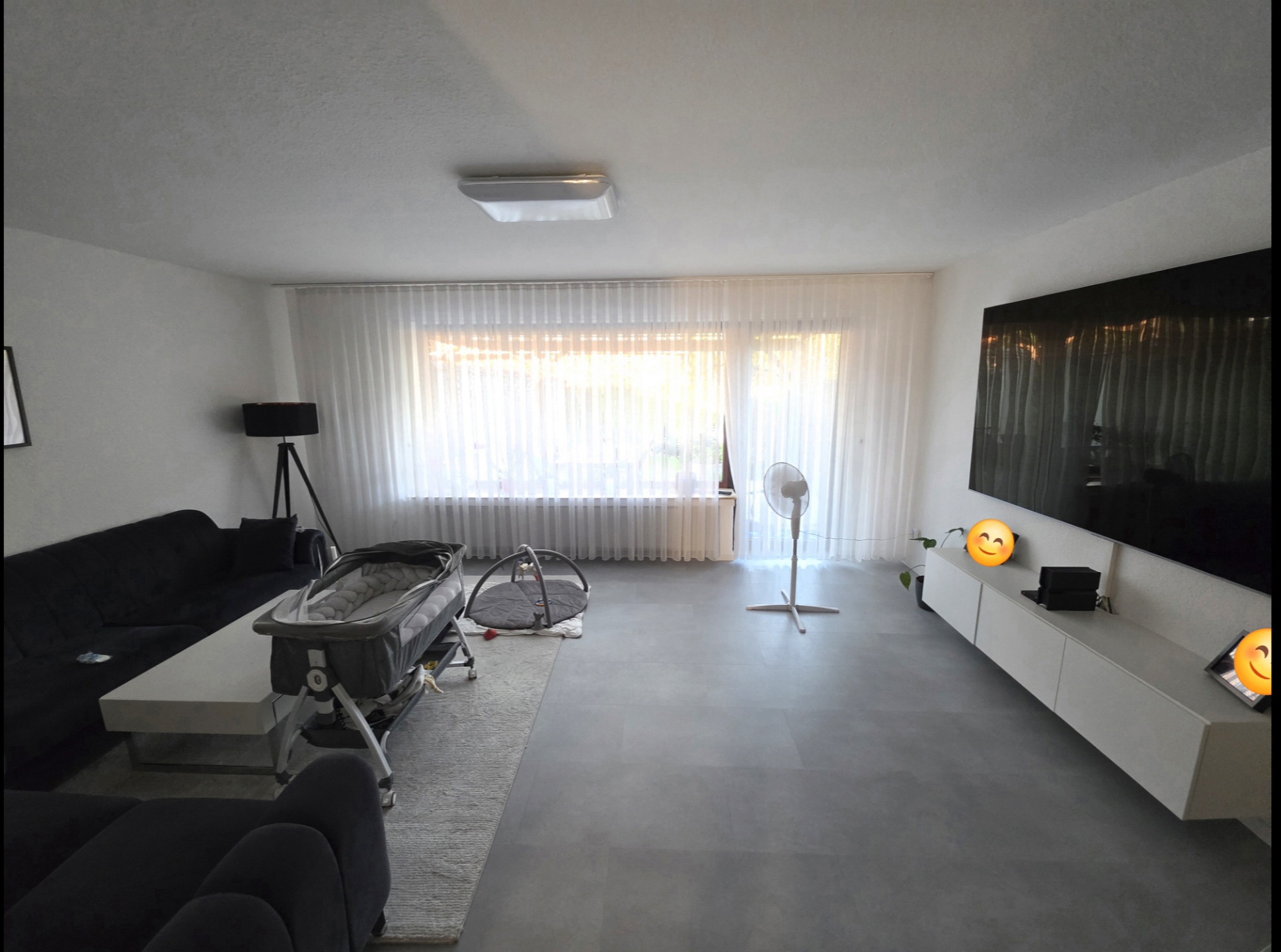

hier mal ein Bild vom Raum
Der Grund warum die Meisten mir von einer Soundbar abgeraten haben, ist die offene Stelle im Wohnzimmer (da wo ich im Bild gerade stehe, um das Foto zu machen, weil durch die offene Stelle nichts reflektieren kann). Sowie der große Abstand zum Hörplatz, wo die Deckenreflexionen bis zum Hörplatz (ganz links) verpuffen sollen. Im Bild stehe ich auch rechts neben der Wand. Die fängt genau da an, wo der "Couchanfang" links zu sehen. Der Raum ist ca. 5m breit (vom Bild aus gesehen von links nach rechts) und vom Fenster bis zum Punkt wo ich stehe, ca. 4,5m.
Nachtrag: Der Denon X3800 würde nicht auf das jetzige Lowboard passen, sodass ich eine breite/längere kaufen müsste. Da wiederum kann es sein, dass in der Ecke zum Fenster es ein wenig eng für einen Standlautsprecher wird, sodass ich erst recht zu einer OnWall Lautsprecher Lösung tendiere. Das ist aber noch ein "könnte" Problem.
Couch an der Wand ist immer suboptimal. Ansonsten würde ich mich auf jeden Fall auch aufm Gebraucht/Refurbished Markt umsehen. 3500€ Ist ja doch schon etwas gehobener für eine einfache 5.1 Anlage. Wenn du weißt, dass du über 5.1 nicht hinaus willst (z.B. für Höhen LS), kann man sich auch den kleinen Denon X1800H angucken. Nachteil: Einmessung erfolgt über das einfachere Audyssey MultiEQ XT. Und wie Mickey Mouse schon sagte, ich würde mich da noch gar nicht auf bestimmte Marken/Modelle festlegen. Ich würde erstmal Postition/Aufstellungsmöglichkeiten abklären.

Ich würde den Fernseher auf die gegenüberliegende Seite packen und die Couch in die Mitte, so das man hinter der Couch zur Terrassentür gehen kann.

ich weiß, dass man dem TE nichts ausreden sollte, aber ich mische mich mal ein, weil ich unter genau denselben Umständen wohne. Also auch Reihenhaus, gleicher Aufbau, Kinder etc.
Ich ja e auch schon alles ausprobiert, aber solange die Couch an der Wand steht, ergibt das alles keinen Sinn. Daher der Rat:
Geplantes Budget in 2 Frontlautsprecher+ Verstärker stecken. Aus meiner Sicht ist der Qualitätssprung in der Preislage immens. Und ich halte Auflösung bei Filmen für extrem wichtig (Sprachverständnis).
was heißt „alles ausprobiert“?
ich gebe dir Recht, wenn du damit alle möglichen passiven LS hinten meinst.
ganz allgemein sieht der Raum nach einer akustischen Katastrophe aus, egal wie man es dreht oder wendet, SO wird man da niemals einen ordentlichen Klang (so wie ich das definiere) hinbekommen.
für hinten werden die Surroundeffekte immer VOR dem Hörplatz geortet werden. Selbst die „alten Tricks“ wie z.B. die LS neben/hinter die Couch zu legen und dann nach hinten/oben gegen die Rückwand strahlen zu lassen, funktionieren hier ja nicht.
ich sehe da ausschließlich DSP Lösungen.

aufgrund des Bodens, der sicherlich auch gut reflektiert, wird selbst ein Center schwierig.
unter diesen Bedingungen würde ich auf den Center verzichten und zwei LS (mindestens) auf Mitte des Bildes neben den TV hängen. Und dann sind wir wieder bei „LS muss zu den Bedingungen passen“.
hier sind sogar „vermeintlich schlechte“ LS im Vorteil, die besonders stark bündeln. Der Abstand zu den Sitzplätzen ist groß genug, dass trotzdem alles einigermaßen gleichmäßig beschallt wird und man reduziert die Unterschiede der Seiten (Glas vs. teilweise offen), aber vor allem die Reflexionen an Boden.
also wie gesagt, „richtig toll“ wird es in diesem Raum nie klingen, völlig egal wie viel Geld man da jetzt reinsteckt. Zwei Stereo LS für 10.000€/Stk. (sowas habe ich hier stehen) werden unter diesen Umständen nicht besser, eher schlechter sein als welche für 1000€.
man kann eigentlich nur Schadenbegrenzung betreiben und da sehe ich z.B. einen Yamaha „Soundprojektor“ deutlich vor „normalen“ Lautsprechern, auch wenn die Bedingungen für den natürlich auch nicht optimal sind.
