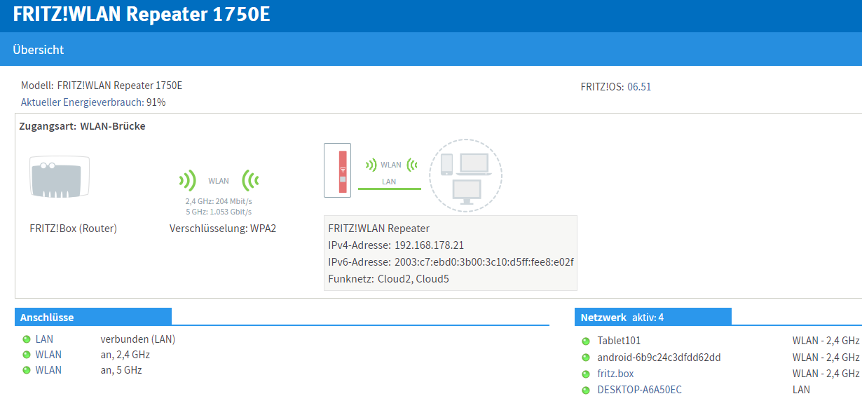

Kommt auf die Wand drauf an. 6m und durch eine Tür sieht es dann so wie im Bild aus, habe ich grade gemacht.
Die 1750E hängt an einer Wand, wo dahinter direkt der TV und PS4 steht. Ich kann jedenfalls 4k Filme ohne Probleme streamen. Das besondere an der 1750E ist dass sie 2.4 und 5ghz gleichzeitig verwendet um zu kommunizieren. Bei Steam komme ich auf 12,5Mb/sec download mit einer 100Mbit Leitung.
Wie gesagt, Probleme gibt es erst wenn 5Ghz keine Sichtverbindung hat. Option währe eine Anreihung von 1750€ oder das pimpen der Router Antennen.
