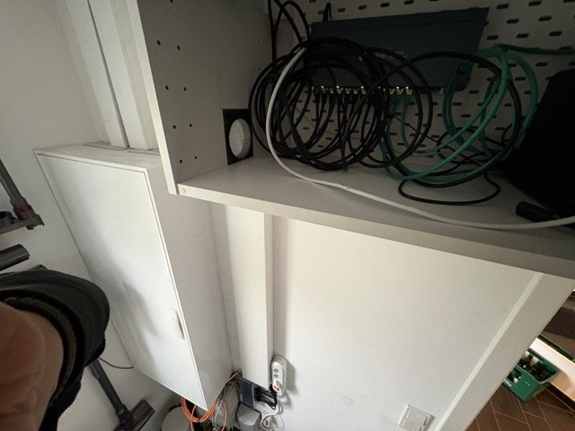

Heimnetz: Patchfeld → 1 oder 2 Switches sinnvoll? (NAS + Fritzbox)
Ich seh schon. Eine echte Antwort wie "Man macht es so:" gibt es nicht. Beides geht.

Es gibt die ultimative Antwort "Nur so ist's richtig!" nicht! 🙋‍♂️
Und nur mal als alternativer Hinweis:
Es gibt mittels sog. feldkonfektionierbarer Keystone-Stecker/-Buchsen-Kombi durchaus eine handhabungsfreundlich werkzeuglose Methode für (Installations)Leitungsverlängerungen. 🤷‍♂️
Ansonsten spielt's aber auch keine relevante Rolle, ob ein "Patchkabel" zwischen Patchpanel und Switch nun nur 25, 50 oder 300cm lang ist - hier wäre wahrscheinlich sogar durch die Flexibilität das Patchkabel für eine bessere Installierbarkeit in einem passenden Kabelkanal zu bevorzugen. 😉
Eine Leitung zwischen zwei Switches stellt allein physikalisch immer eine Performancebegrenzung dar - inwieweit die bei Euch in der Alltagsanwendung zu verspüren ist, liegt an Eurem Nutzungsverhalten und kann hier niemand relevant und seriös einschätzen.
Erfolgen permanent Zugriffe auf das NAS als Datenquelle - bspw. las' ich da was von Plex und evtl. HO - wirkt sich das evtl. schon aus. Frage ist letztlich, ob mal mögliche drei, vier Sekunden Wartezeit auf die Datenabforderung wirklich eine eklatante Auswirkung auf Euer Leben haben.​

Letztlich kommt es nur darauf an, was Dir für den Raum besser gefällt. Eines noch: Du wirst ja sicher eine Art Kabelkanal von unten nach oben legen. Da spielt es dann nun wieder keine Rolle, ob in dem Kanal eines oder acht Kabel drin sind. Und in dem Fall würde ich dann doch wieder auf den zweiten Switch unten verzichten - wenn es wirklich nur um die kurze Strecke von unten nach oben geht. Nicht aus irgendwelchen Performancegründen, sondern einfach nur, damit unten so wenig wie möglich im Weg herumhängt.

Kommen die Netzwerkkabel alle von oben? Das umsetzen vom Panel wäre auch eine Möglichkeit evtl.
Ich würde lange Patchkabel nehmen und keine 2 Switche.

Kunstpixel schrieb:
ultrakleiner Wirtschaftsraum
Beantwortet immer noch nicht meine Fragen, nochmal anders gefragt:
  1. Warum nicht von Switch1 (beim Patchpanel) direkt in die FRITZ!Box?
  2. Warum nicht das NAS direkt in die FRITZ!Box?
  3. Warum nicht das NAS irgendwo im Haus, also auf die andere Seite des Patchpanels?
Ich verstehe den Sinn des Switch2 nicht. Mir geht es nicht um die Platzierung, sondern um den Sinn, denn die FRITZ!Box hat bereits einen Switch eingebaut in den NAS und Switch1 direkt reinkönn(t)en. irgendwas muss dagegen sprechen, sonst wärst Du nicht auf die Idee mit jenem zweiten Switch überhaupt gekommen. Bin dabei zu verstehen, was dieser zweite, eigentlich dritte Switch soll.

Davon merkst Du nichts. Du kannst 20 Switche hintereinander schalten und wirst selbst in Test-Programmen keinen Unterschied feststellen. Problem könnte allein das NAS sein. Das NAS könntest Du über zwei LAN-Kabel anbinden. Das macht nur dann Sinn, wenn mehr ein Client gleichzeitig auf das NAS zugreift und Du immer noch optimalen Durchsatz haben willst. Falls Du das haben willst, dann ist basteln angesagt, denn das muss dann ein Switch2 werden, der LACP kann und einen Multi-Gig-Anschluss bietet. Switch1 muss dann ebenfalls einen Multi-Gig-Anschluss haben, braucht aber kein LACP mehr.

Wenn alle acht Kabel in Betrieb sind, bräuchtest Du mindestens einen 9er-Switch. Das ist ungeschickt, weil es viel mehr 8er-Switche gibt, also 7+1. Manchen wir es mal anders herum, so konkret wie möglich. Eine Alternative über Multi-Gig wäre: zweimal Edimax Pro TGS-3109XT. Diese Switch brauchen aber Strom über Schalt-Netzteil. Eine Alternative mit PoE-PD wäre der TP-Link FS308G für Switch1 und TP-Link FS308GP für Switch2, dann aber nur LACP, ohne Multi-Gig (zwischen den Switchen bzw. hin zu den Endgeräten) und ein Kabel müsste direkt in Switch2 gehen.

Hinter dem "A" Schrank mit Strom und 1x LAN durch und dann am Türrahmen hoch. Dort den Switch der Fritzbox nutzen.
Den vorhandenen 16er Switch beim Patchfeld lassen.
Also ich verstehe nicht, wieso einfach alles direkt am Switch 1 steckt, wie groß ist den Homelab und co, dass da nicht einfach die Kabel kurz runtergehen sollten. Also lieber 3x 3m statt 8x3m nutzen.

Spricht etwas dagegen, das Patchfeld zu lösen und den Kanal nach rechts zu verlegen und direkt in den neuen Schrank einzuführen?
Falls der Schrank auch über A hängen darf, wären die vermutlich lang genug.
Der Router passt da sicher auch noch mit rein.
Strom sieht tatsächlich abenteuerlich an der Stelle aus, aber die Waschmaschinen brauchen ja auch Steckdosen und der Router benötigt auch Strom. Da würde eine Steckerleiste im Netzwerkschrank ausreichen.
Das würde dir eine Menge Umbauten ersparen.
Okay, danke euch allen. Ich probiere wirklich erstmal den vorhandenn , einzelnen Switch zu nutzen. Der Schrank unten kommt raus. Deswegen kommt alles nach oben.
Wenn du den switch schon hast, dann verlänger einfach die Kabel! Wenn du neukaufen musst, nimm 2 mit sfp+ uplink.
Aber eine Sache die oft vergessen wird und auch hier glaube ich nicht erwähnt wurde: Die 1Gbit sind Duplex, also ich kann 1Gbit in jede Richtung schieben. Als selbst bei 1Gbit zum NAS schieben und gleichzeitig mit 500 Mbit aus dem Internet downloaden hat man vollen Speed!
Also ich denke im Alltag reichen die 1Gbit. Ich persönlich würde aber trotzdem alle uplinks mit sfp+ machen und 2,5 Gbit switche verwenden.

Die fertige Lösung: 8x3m Kabel vom Patchfeld in den Switch oben in den Schrank in einem großen Kabelkanal. Danke an alle!
