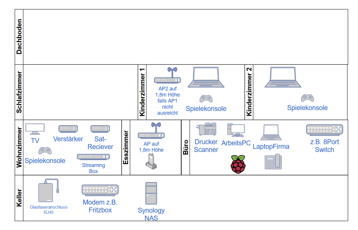

So wie versproch mal ein Bild mit der Anzahl an möglichen Räumen.
Im Wohnzimmer an der Wohnwand und im Büro gibt es die größte Häufung an Netzwerkfähigen Geräten.
An sich kann ich in jedes Zimmer Duplex Kabel ziehen auch wenn diese am Anfang nicht aufgelegt ist, besser haben als später brauchen.
Für mich klingt es logischer und einfacher z.B. im Büro und an der Wohnwand mit kleinen Inselswitch zu arbeiten anstelle von 3 doppel Netzwerkdosen an der Wand.
Gerne eure ideen, Herstelleroffen.
Das ist halt stark subjektiv ;) Für mich ist es "einfacher", alle Kabel an einem Ort zu bündeln und dann dort die Technik zu platzieren. Weniger Fehlerquellen und du vermeidest einen Flaschenhals. Wobei ein Gigabit an Uplink auch erstmal gefüllt werden will.
Wenn du die nötige Menge an Kabeln nicht unterbringst oder dafür abnormalen Aufwand treiben musst wäre ein separater Switch natürlich völlig nachvollziehbar.
bluntman schrieb:
Warum OM4? LP Singlemode ist gängige Praxis
Im Haus dürfte es noch ziemlich egal sein, auch preismäßig. Singlemode hätte hier den Vorteil, das man das Glasfasermodem des Anbieters auch versetzen kann.
