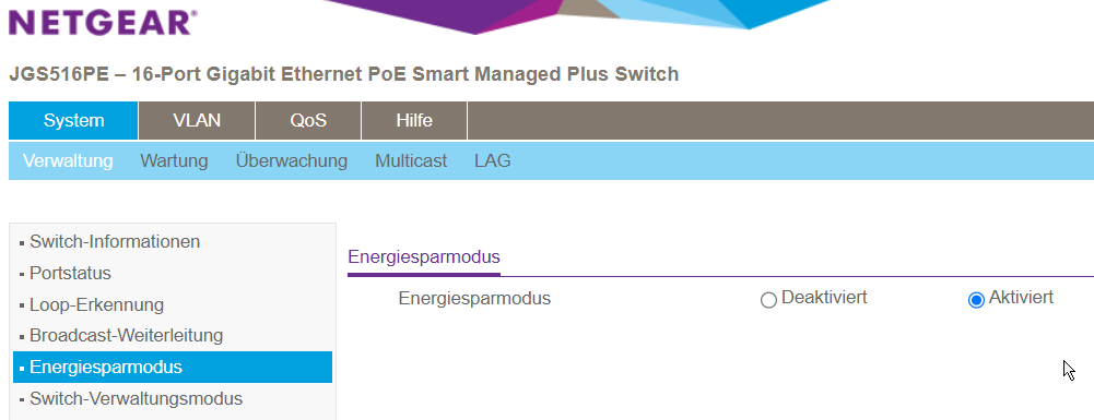

Meine Netgears nehmen sich auch ordentlich was, bis man in der GUI den Green-Mode aktiviert. Was (bisher) keinen merklichen Unterschied in der Leistung, jedoch deutlich beim Stromverbrauch macht.

Wichtig ist, wie gesagt, auch die Green-Optionen zu aktivieren:
