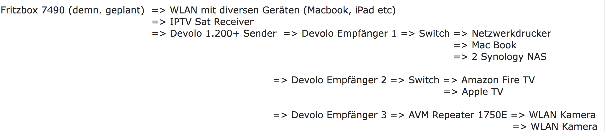

ich beabsichtige in den kommenden Tagen mein Heimnetzwerk umzustellen bzw. auch zu erweitern und mache mir daher auch Gedanken zur Sicherheit und dem Schutz der vorhandenen Daten.
Meine geplante Konstellation sieht wie folgt aus bzw. wird demnächst so aussehen:
=> siehe Attachment
Um die Datensicherheit nunmehr nochmals zu steigern (die künftig geplante Fritzbox leistet hierbei ja bereits ihren Beitrag) habe ich mir die Anschaffung einer Hardware-Firewall überlegt, um die dahinter liegenden Geräte entsprechend zu schützen (Macbook oder auch die Netzlaufwerke). Das Grundmann an Internetsicherheit erfülle ich derzeit denke ich schon (kein Besuch dubioser Seiten oder Downloads von nicht vertrauenswürdiger Inhalte etc). Da ich die Daten auf den Netzlaufwerken jedoch zusätzlich schützen möchte oder die WLAN Kameras vor fremden Blicken verbergen möchte, mache ich mir Gedanken zur Anschaffung zusätzlicher Sicherheitskomponenten. Sensible Daten wie Bankinformationen oder Gesundheitsunterlagen liegen selbst verständlich lediglich analog vor, so dass hierauf digital nicht zugegriffen werden könnte. Nichts desto trotz möchte ich den privaten Schriftverkehr oder Bilder etc schützen. Bei den Netzlaufwerken handelt es sich um ein Synology-NAS (sofern dies noch wichtig wäre).
Könntet ihr mir eure Meinung zu den Überlegungen meinerseits mitteilen und eventuelle Empfehlungen aussprechen bzw. Tipps und Ratschläge geben? Angesehen habe ich mir bisher mal jenes Gerät
Netgear FVS336G-300EUS ProSafe Dual WAN Firewall
Um die Sicherheit entsprechend herzustellen, müsste die Hardware Firewall meiner Einschätzung nach direkt hinter die Fritzbox gehangen werden, die WLAN Verbindungen dann auch erst nach der Firewall aufgebaut werden, damit diese nicht über die Fritzbox Verbindung "übergangen" wird - nehme ich mal an.
Für Tipps und Ratschläge (jeglicher Art) bin ich offen und sehr dankbar.
Soweit besten Dank vorab und einen schönen Sonntag zusammen

Das Problem an der Sache ist, einfach nur eine Hardwarefirewall vorschalten reicht nicht aus. In deinem Szenario sollte die Fireawall dann auch vor der Fritzbox setzen, sofern die Box nicht nur als Modem genutzt wird.
