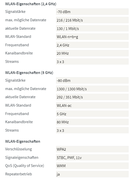

Anbei mal ein Auszug aus meiner Fritzbox 7590 (allerdings mit einem 1750E Mesh Repeater) und ich habe eine 125MBit Leitung, allerdings alles mit CAT 6 Verkabelt, und da sind 2 Stahlbetonwände dazwischen, Luftlinie ca. 7m, Fritzbox erhöht auf einem Schrank
