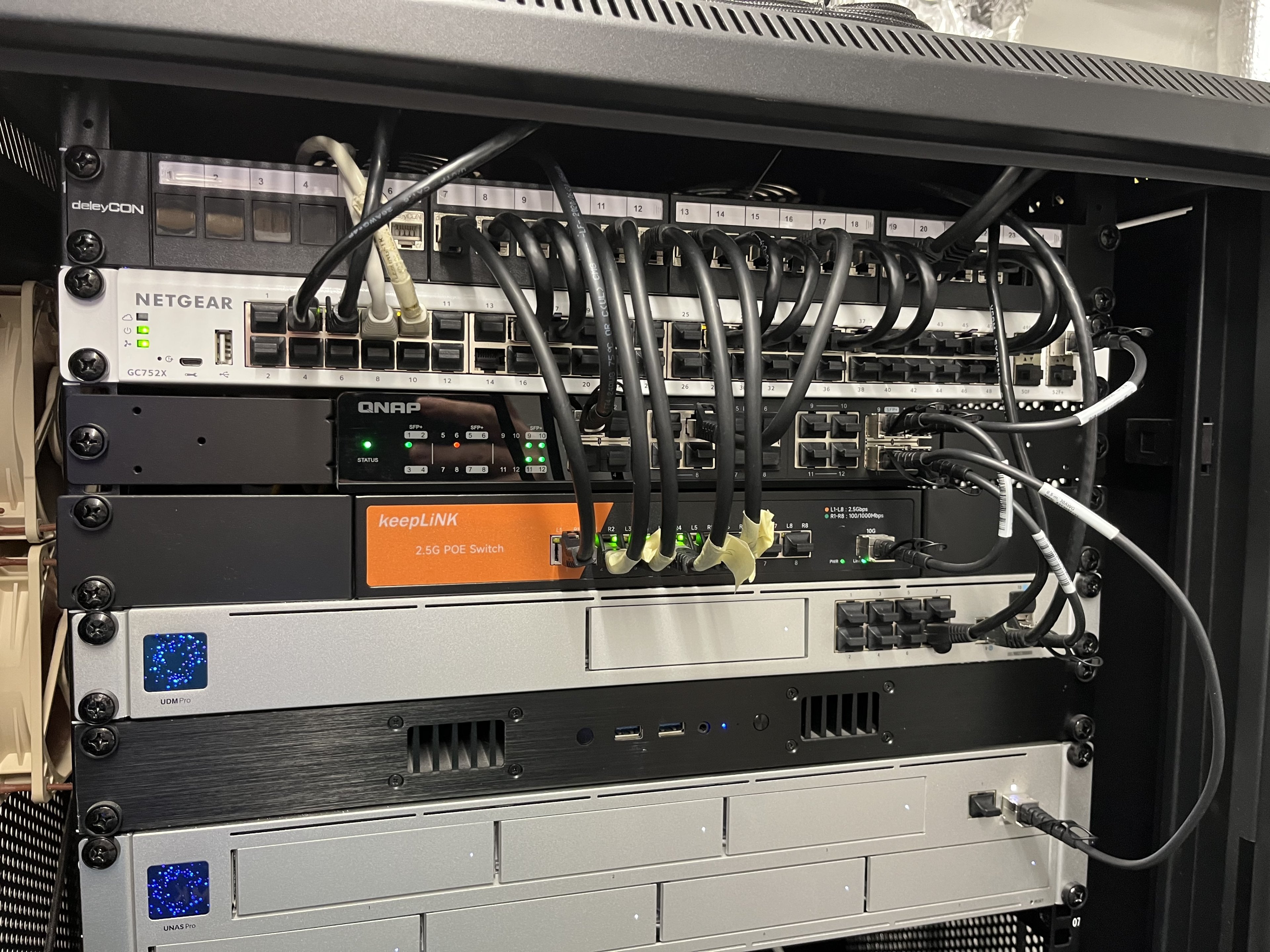

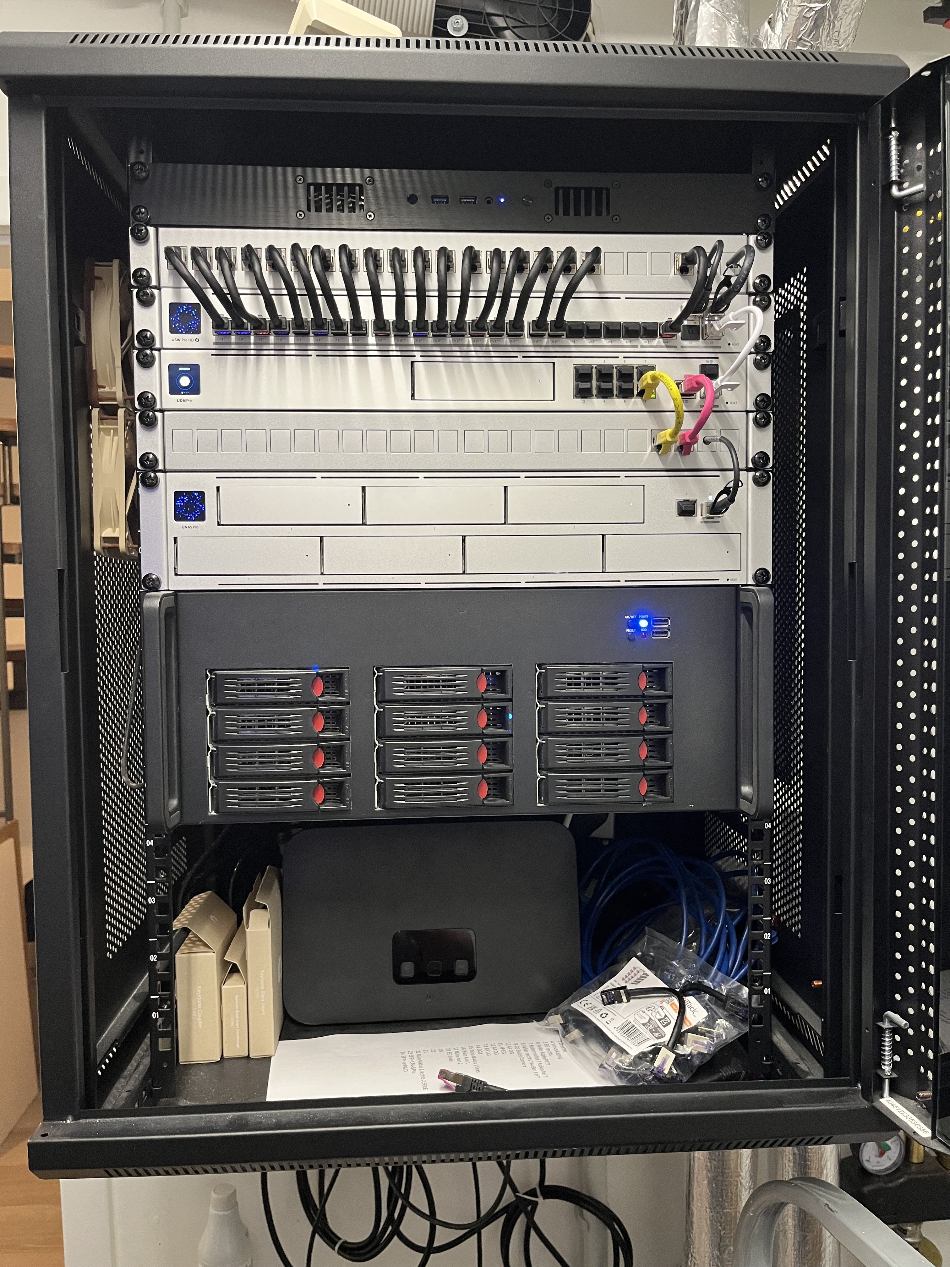

Was ich gemacht habe war jetzt über mehrere Jahre vollständig auf Ubiquiti zu wechseln. Und einen guten Switch zu kaufen der alle Anschlüsse im Haus versorgen kann, 2,5-10GbE Anschlüsse hat und PoE++ hat.
Damit habe ich ersetzt:
  • 48-Port GbE Switch
  • 8-Port 2,5GbE PoE+ Switch
  • 12-Port 10GbE Switch
Die 3 ersetzten Switche könnte ich abgeben, falls Interesse besteht...
Vorher:
Nachher:
Reaktionen: RealQuality

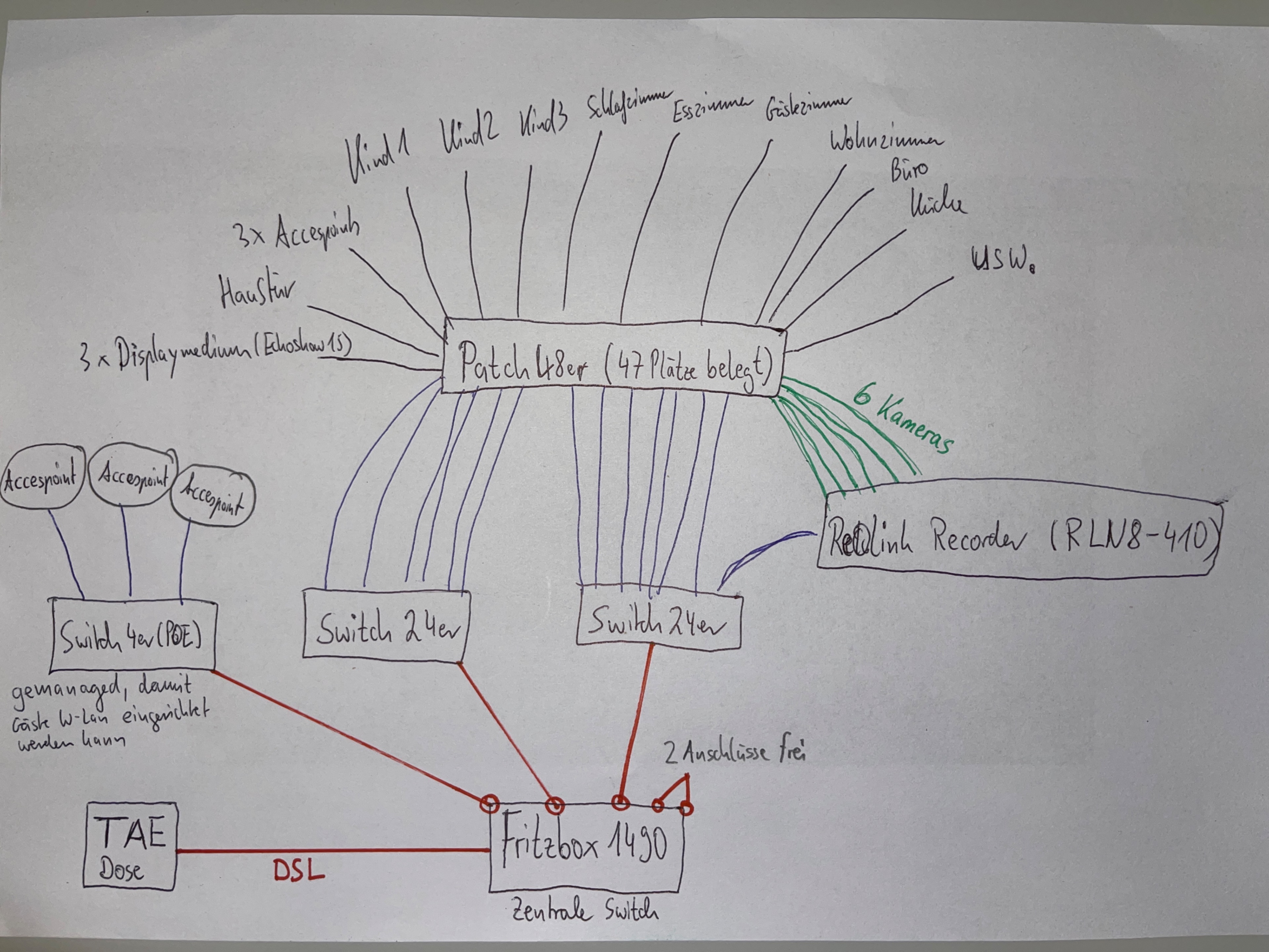

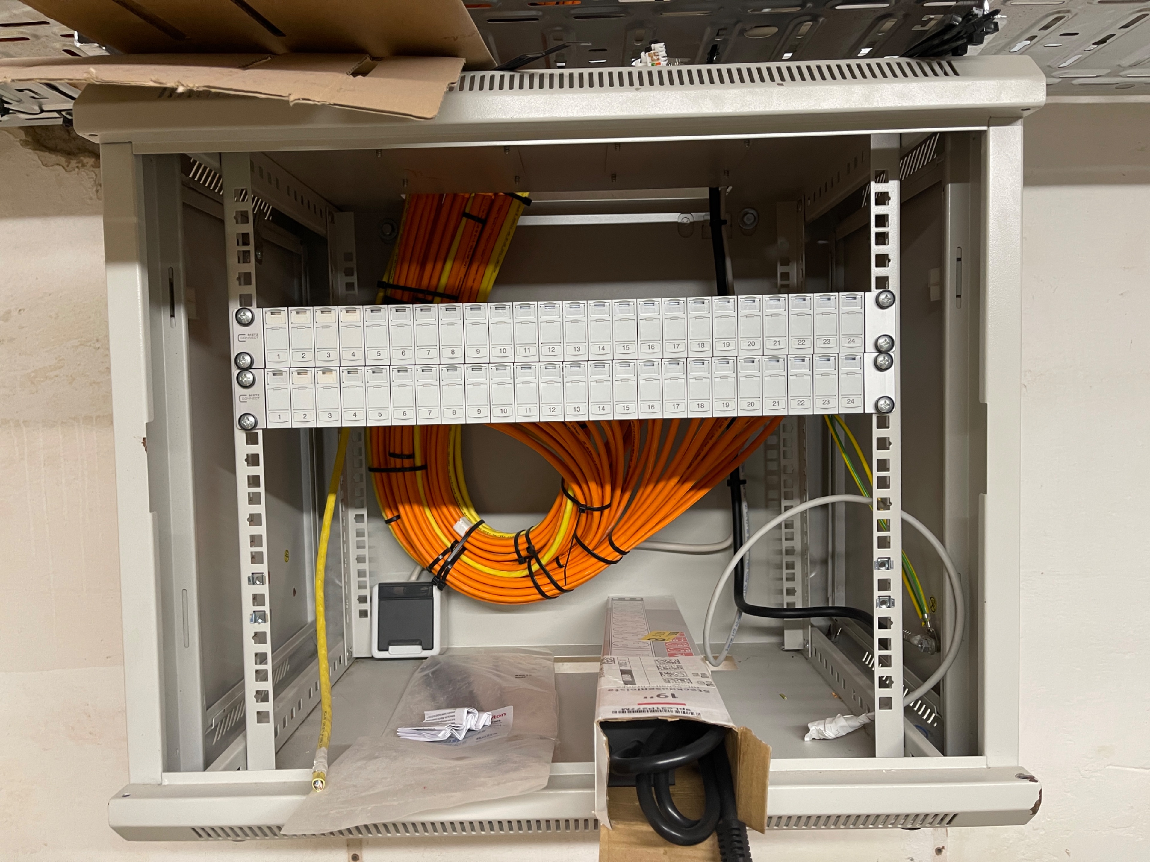

So sieht es bisher bei mir aus. 47 von 48 Ports sind am Patch durch Anschlussdosen, Kameras, Leitung für Accespoints, echoshow, Haustür etc. belegt
Das ist mein Plan.
Die Switch 2x24 er oder 1x 48 müssen ja keine gemanagte switches sein, da reichen ja nur dumme switches die einfach die Geräte mit Internet versorgen.
Der reolink recorder ist an einem der Switch angeschlossen.
Die FRITZ!Box ist die zentrale Switch.
Zur aller letzt kommt ein 4er POE Switch für die accespoints, der gemanagt werden kann um z.B. Gäste Netzwerke aufzubauen.
Für Smart Home (KNX) brauch ich ja jetzt erstmal nichts zu beachten.
Ist mein Plan erst mal gut so? Vielen Dank für die ganzen Mühen und die Ratschläge.

Kannst du so machen.
Oder die Switche per Uplink (meist SFP+) in Reihe schalten und dann muss nur einer an die FB.
Noch eine Kleinigkeit: Zwischen dem konfigurierbaren Switch und der FRITZ!Box brauchst Du zwei LAN-Leitungen, weil Du den LAN-Gastzugang der FRITZ!Box durch den konfigurierbaren Switch auf ein VLAN umsetzen willst. Hätte ich vorher deutlicher schreiben sollen. Wenn der große Switch nicht managebar sein soll, brauchst Du folglich mindestens einen 5er-PoE-Switch … ansonsten nur noch auf Gigabit-Ethernet und das Gesamt-Power-Budget achten und:
Bitte nicht nur VLANs sondern auch Client-Isolation, also wenn Du mehr als einen Gast im WLAN haben könntest, die über mehr als einen WLAN-Punkten verteilt sein könnten. Daher der Tipp mit dem Zyxel GS1920-8HPv2, denn das ist die einzige Prosumer-Plattform, die ich kenne, die das einfach so bietet.
seftere schrieb:
47 von 48 Ports sind am Patch durch Anschlussdosen […]
Nochmal, nur damit wir uns wirklich verstanden haben: Eine Dose muss nur dann auch im Switch beschaltet werden, wenn an der Dose ein „Verbraucher“ sitzt. Oder anders formuliert: Du beschaltest zwar alle Dosen mit dem Patch-Panel, aber nur benutzte Dosen mit dem Switch. 47 kommt mir so wahnsinnig viel vor. Besonders weil bei Dir bereits Kameras und die Access-Points über eigene Switche gehen, also schonmal 9 Ports weniger. Dann noch ein zwei langsame Ports im Reolink. Dann noch zwei Ports in der FRITZ!Box. Ich komme auf 32. Wenn Du jetzt noch 4 bzw. 6 bzw. 8 Dosen nicht ver-switch-st, dann kannst Du mit einem 28er-, 26er- bzw. 24er-Switch auskommen.
Du hast recht. Ich werde erstmal in den nächste Jahren maximal an 15-20 Ports Endgeräte anschließen. Da sollte erst mal ins 28er ungemanagde Switch ausreichen. Man kann ja später immer noch mal aufrüsten.
Meinst du hier die POE Switch für die Kameras? Das Problem mit dem Gesamt power Budget hab ich verstanden. Die POE Switch sollte die Energieleistung der Accespoints tragen können. Muss ich jetzt von der POE Switch für die ACC mit zwei LAN Kabel in die Fritbox rein, um Gäste wlan einrichten zu können?
Muss ich hier bei der POE Switch auch auf die Bezeichnung Gigabit Ethernet achten?
Also zusammenfassend brauch ich:
28er ungemanagde switch
5 oder 8 POE Switch mit Client Isolation.
Meine FRITZ!box Belege ich mit
1. reolink recorder (evtl. Packe ich den auch in die ungemanagde Switch, dann wird dieser Slot frei an der FRITZ!Box)
2. 28er switch
3. POE Switch für die accespoints
4. KNX Internat Verkabelung zur Gira S1 ( hab ich vergessen zu erwähnen)
Super vielen Dank für die tollen Erklärungen und für die gemachten Mühen.
Jein, der (erste) konfigurierbare Switch nach der FRITZ!Box muss mit zwei LAN-Kabel verbunden werden, in Deinem Fall dann der PoE-Switch für die WLAN-Access-Points.
Die Gigabit Bezeichnung/ Funktion hab ich jetzt auch verstanden 🥳
ich glaube auch verstanden zu haben warum von dem POE Switch zwei Kabel zu FRITZ!box gehen müssen um ein Gästenetzwerk aufzubauen. Der eine LAN Kabel ist für das von uns genutzte WLan Netzwerk und der andere LAN Kabel ist für das konfigurierte Gästenetzwerk. Hab ich das so richtig verstanden?
Kann man nicht mit dem POE Switch für die ACs nicht in die große ungemanagde Switch, damit nur die große an der FRITZ!box hängt?
Auf jeden Fall brauche ich eine 8xPoe Switch mit dem richtigen power Budget und eine große Switch, wahrscheinlich 28er (unmanaged)
Ja. Zusätzlich musst Du noch die VLANs auf dem Switch richtig konfigurieren, also z. B. zwei Ports exklusiv für die zwei VLANs und die restlichen Ports für alle VLANs.
seftere schrieb:
Kann man nicht mit dem POE Switch für die [APs] nicht in die große ungemanagde Switch, damit nur die große an der FRITZ!box hängt?
Mindestens das Kabel vom LAN-Gastzugang der FRITZ!Box muss direkt in den konfigurierbaren Switch.
