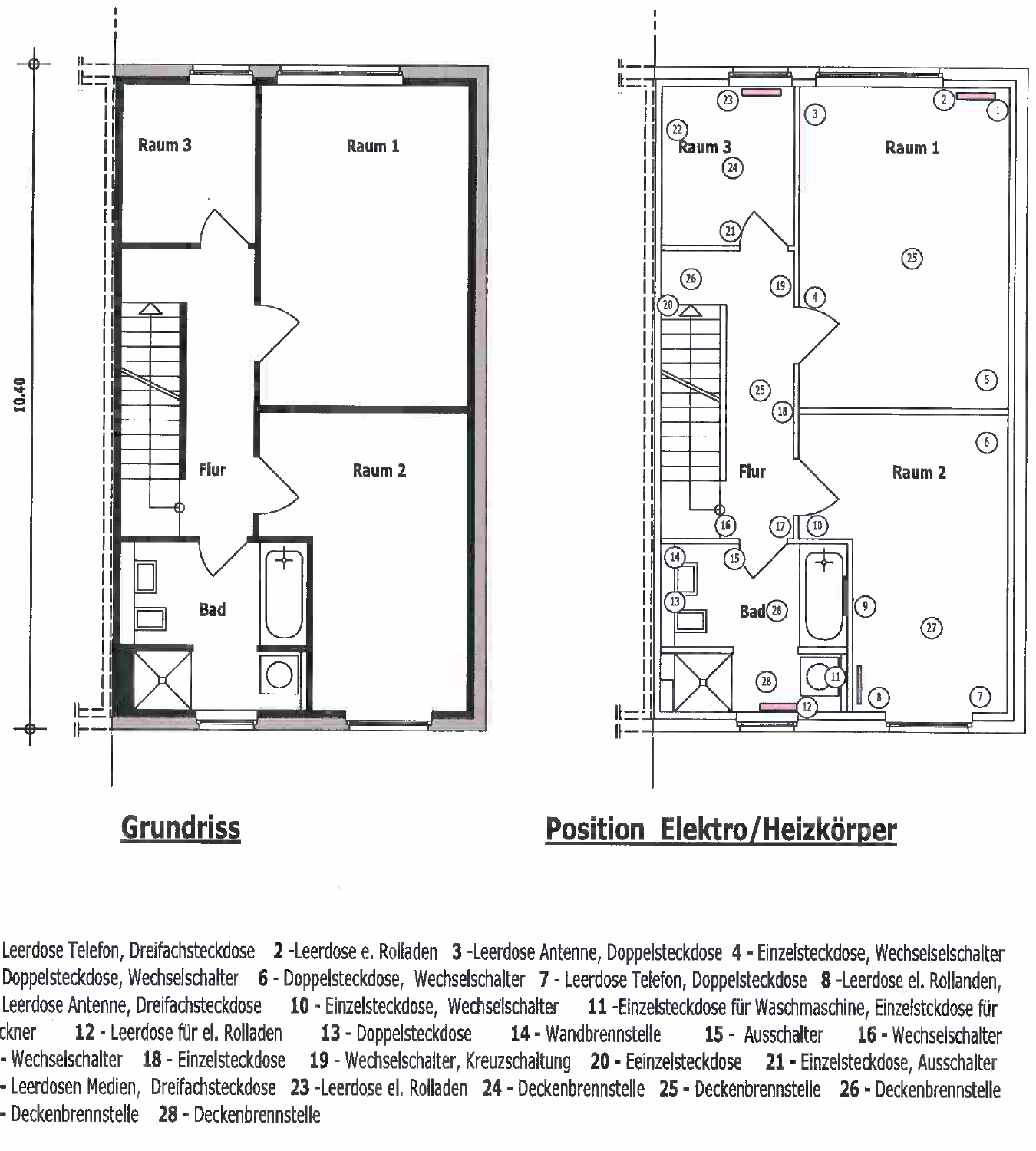

Wir überlegen derzeit ein Haus zu kaufen. Als Sonderausstattung kann man auch "Homeway Multimedia Heimverkabelung (Multivision / CAT-5)".
Auch wenn es beim Hauspreis natürlich nur ein sehr kleiner Anteil ist, kommen mir 1.500 € dafür sehr viel vor.
Dafür würde in jedem Wohnraum (1x EG, 3x OG, 1x DG). Die Homeway Anschlussdosen bieten die Möglichkeit des Anschlusses für TV/Radio, Telefon und Netzwerk.
Inklusive im Hauspreis ist nur der Anschluss im Eingangsbereich / Hausanschlussraum.
Sind die 1.500 € für Verlegen der Kabel angemessen oder kann man das auch alleine relativ einfach machen wenn die Leerrohre vorhanden sind?
edit: Anbieter für TV/Telefon ist Unitymedia.

Handelt sich um ein Reihenendhaus, kein freistehendes.
Müsste dann mit dem Bauträger nochmal endgültig abklären, ob wirklich Leerrohre verlegt sind, zumindest steht an bestimmten Stellen in der Elektroplanung "Leerdose" (siehe Anhang). Dann müssten ja auch Leerrohre dahin verlaufen oder? Sonst machen Leerdosen ja keinen Sinn.

Ob das Leerrohre sind, kannst ja nur du heraus finden, nicht das Forum. :)
Und mach alles vorher klar, im Rohbau. Wenn du nach dem Rohbau einen Fachmann ran lässt, der alles verkabeln soll, muss der entweder das nehmen, was da ist oder wieder neu Schlitze stemmen, Dosen setzen, usw.. Dann kann es teurer werden als die vorher gesparten 1500 EUR.

Ich würde darauf achten das
1. ausreichend große Leerrohre verlegt werden
2. von einer Stelle im Haus ausgehend
3. in alle Räume die versorgt werden sollen, jetzt und evtl. später mal und diese
4. in den Räumen in vorbereitete Unterputzdosen münden.
Und alles andere würde ich später selber machen.

Ohne Leerrohre wirds eklig, mal einem Kumpel geholfen das nachträglich zu verlegen. Was KnolleJupp beschrieben hat ist zwar alles korrekt, aber wenn Du das zum ersten Mal machst ist es zeitaufwändig und eine echte Fiselei.
Zum Fernsehen, wenn möglich SAT TV. Kannst Du munter aufnehmen, auf Tablets streamen etc..
Ein Leerrohr für SAT bis ins DG liegt auf jeden Fall, das wurde mir schon gesagt.
Bringt aber ja auch nichts, wenn dann die Leerrohre zu den Anschlussdosen fehlen um es vom Hausanschluss im Eingangsbereich wo auch das Leerrohr hochgeht weiter in die Wohnräume zu verteilen.
Haben morgen einen Termin mit dem Bauträger, mal sehen ob der Vertreibler solche Detailfragen beantworten kann.
