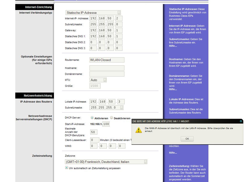

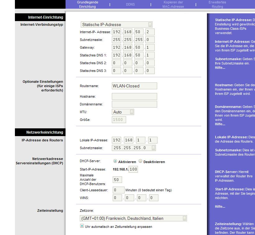

So hab jetzt beim #1 dhcp ausgestellt. und dem #2 eine statische ip zugeordnet. aber es sind immer noch 2 netzwerke. ich kann bei #2 bei dem screen bei lokale ip adresse keine ip eingeben die 192.168.50.2 lautet. da muss doch eine "50" hin sonst ist es ein subnetz oder nicht ?!
Sieht doch schonmal gut aus. Versuch mal bei Lokale IP-Adresse 192.168.50.3 einzutragen.
Folgende Meldung:
Steck das Kabel nich in den WAN Port des WRT sonden in einen LAN Port.
Dem WRT gibst du dann die IP 192.168.50.2 im LAN und schaltest den DHCP aus.
