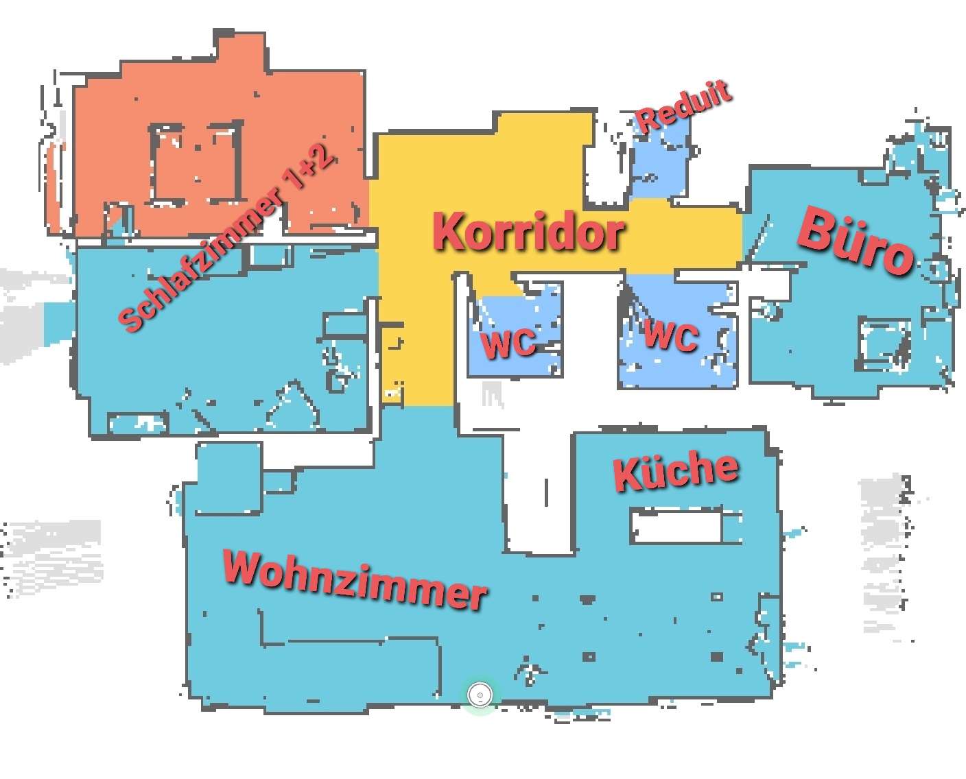

Ich habe momentan den ASUS Router RT-AC5300 in Verwendung und dieser steht hinten im Büro. Vorne im Wohnzimmer ist das W-Lan ziemlich Bescheiden. Habe mal der Grundriss hochgeladen (Scann vom Staubsaugerroboter).

Bei dem Schnitt ist es auch nicht ganz verwunderlich dass im Wohnzimmer das WLAN nicht optimal ist. Es liegt Bad und Küche zwischen den beiden Räumen. Zwei Räume die mit ihrem Einbauten nicht gerade förderlich für das WLAN sind.
Aus meiner Sicht Sicht wird nur Testen von verschiedenen Geräten und Positionen helfen. Zusätzlich hängt es natürlich auch von den benachbarten WLAN Netzen ab.

Habe mir dann das ZenWifi AX Mini im 2er Set geholt. Beide habe ich als Knoten konfiguriert 1x im Schlafzimmer und 1x im Wohnzimmer (ja ist ziemlich oversize) . Bis jetzt läuft alles super und habe auch keine Unterbrüche gehabt. Download liegt bei ca. 200 Mbits was für mich ausreicht.
