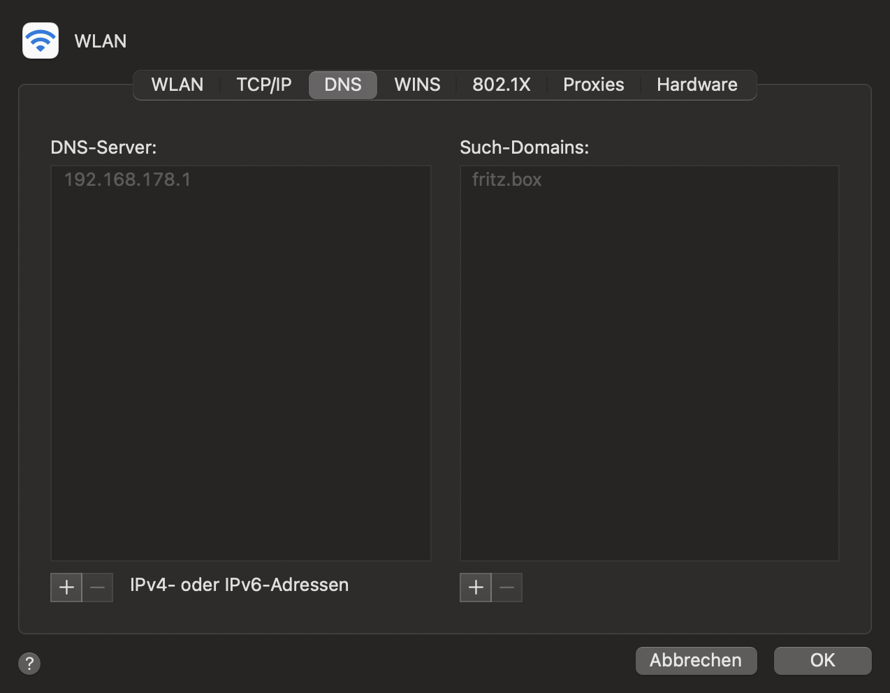

Hier mein Screenshot aus ifconfig, ipconfig gibt es unter MacOS nicht :rolleyes:
EDIT: Der Screenshot war Quatsch, ich liefere den richtigen auch ;-)
Das Gerät, das vorhin Stress gemacht hat, war per LAN-Kabel angeschlossen.
Ich habe jetzt beide XT8 einmal auf Werkseinstellungen zurückgesetzt, neu eingerichtet und direkt auf den AP-Modus gesetzt. Nun teste ich mal erneut...
Kannst du damit was anfangen?

Interessant ist primär der Fehlerfall. Also der Moment, in dem wie du sagst der "Kontakt ins Netz" verloren wird.
