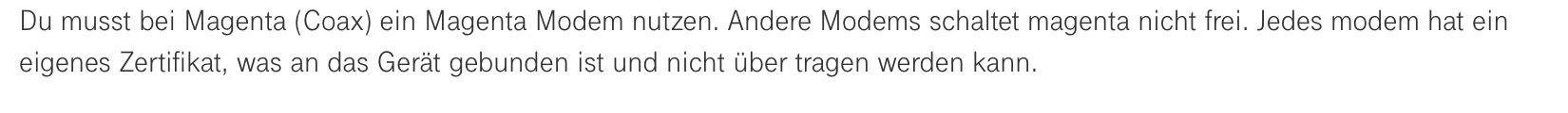

WhyNotZoidberg? schrieb:
Ich habe da anderes im magenta-Forum gelesen:
Die Connect Box bzw Internet Fiber Box 1 ist übrigends die selbe Connect Box die es in Deutschland bei Unitymedia gab und ist meiner Meinung nach nicht das Gelbe vom Ei. Aber das ist Geschmacksache. Ich persönlich bin froh über meine 6591.
Die Fiber Box 1 kann zb kein DOCSIS 3.1 was für mich schon mal ein No Go wäre. Von daher schätze ich mal das es sowieso nur noch die Magenta Fiber Box 2 gibt für Neukunden. Die hat wiederum einen Lüfter den man nicht abstellen kann 🙄
Ich wollte mir ursprünglich eine Fritzbox holen, das Wlan via Mesh realisieren (ein Repeater wäre ja auch schon zuhause), da ich davon ausging, dass wir in Österreich auch keinen Routerzwang mehr haben.

Ok habe jetzt einfach mal per Whatsapp mit dem Magenta Support geschrieben.
Man lässt keine fremde Modems zu, man muss die zugeschickten Geräte nutzen.
Kunden bis 500 MBit´s bekommen die Internet Fiber Box 1 alias UPC Connect Box Schrott und alle 1 Gbit´s Kunden bekommen die Internet Fiber Box 2.
