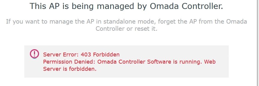

Nur als Hinweis, weil dir Stabilität/Erreichbarkeit wichtig ist:
Dir sollte klar sein, gibts es Störungen bei TP Link, wird der Dienst eingestellt oder hast du kein Internet, ist keine Konfiguration der Geräte mehr möglich (WLAN Passwort ändern? Nope. Neues Netz aufspannen? Nope usw).
Die Geräte sind im Managed Modus und lassen sich nur durch den Controller verwalten, hast du die TP Link Hardware lokal, kannst du es auch ohne Internet, Störungen bei TP Link oder Einstellung des Dienstes verwalten.
Sollte es einen Ausfall geben und du willst z.B. einen AP ändern, vergiss es:
Du musst den AP ERST vom Controller unbinden, was bei Internetausfall/Störung etc. nicht geht oder ihn halt komplett hardresetten.

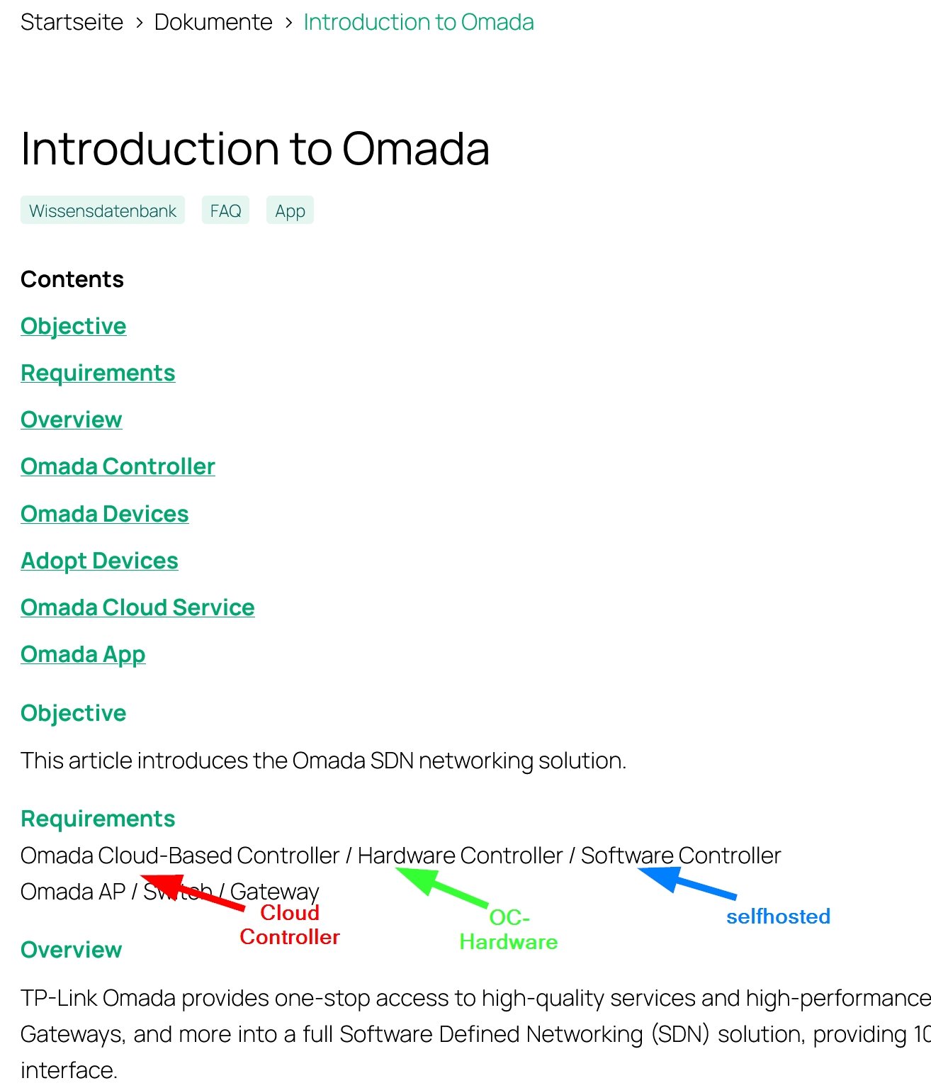

OC = Omada Controller
"Omada Cloud" = "Omada Cloud Based Controller"
Wobei die OC-Geräte und die selfhosted Variante eine hybride Stellung einnehmen können, da man dort "cloud controlling" auch aktivieren kann
2025-03-01 17_14_33-Introduction to Omada _ Omada Netzwerk Support – Mozilla Firefox.jpg
