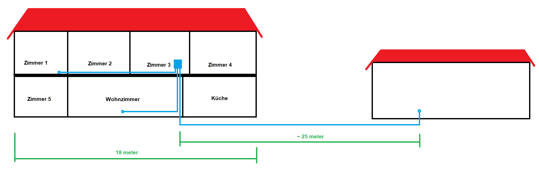

bin in Österreich und nutze ein Hybridmodem (von A1), da wir in der Gegend wenig LTE Empfang haben, überlege ich eine Außenantenne anzubringen und so auch besseren LTE Empfang zu erzielen. Aktuell haben wir ein Paket mit 80mbit, bekommen tun wir um die 40-50 (gemessen nur mit einem Computer - verkabelt über LAN direkt am Modem).
Da wir ein etwas größeres Haus und auch ein kleines Haus haben, die auf dem selben Grundstück sind, habe ich es mit Accesspoint gelöst. Problem oder besser gesagt, das was mir mittlerweile nicht mehr gefällt ist, dass ich durch die Accesspoints alle unterschiedlich benannt habe (keine Ahnung, warum ich das gemacht habe.
Anbei eine Kleine Skizze wie die Aufteilung aktuell aussieht.
Das was ich versucht habe darzustellen ist die Seitenansicht vom Haus bzw. auch vom zweiten Haus. Das erste haus hat ungefähr 220m² (110 oben und 110 unten). Das zweite Haus hat ungefähr 80m². Aufgrund der Gegebenheiten wurde dazumal das Telefonkabel im Zimmer 3 angeschlossen, daher steht auch das Modem dort.
Die blauen Linien zeigen die Verkabelung an, aktuell habe ich drei Verkabelungen vom Modem durchgezogen.
  • Zimmer 1 , hier ist zwar das LAN Kabel, allerdings wurde dort noch nichts angesteckt
  • Wohnzimmer steht ein Accesspoint und ein Switch (für den TV)
  • Haus2 hängt genauso an einem Accesspoint und einem Switch für TV, Playstation, usw.
  • Zimmer 3 geht genauso ein Kabel vom Modem zum Switch - ebenfalls im Zimmer 3. Dieser Switch ist verbunden mit Drucker und PC
Aktuelle Probleme sind dass die Zwischendecke zu dick ist, wodurch man den WLAN Empfang oben nicht empfängt vom unteren, oder auch umgekehrt, daher musste ich unten auch diesen zusätzlichen Accesspoint einrichten.
Ich habe mir bereits überlegt, WLAN Mesh zu besorgen, um im Haus und vielleicht im zweiten Haus alles mit dem gleichen Namen zu haben, und dass man mit den Geräten ohne es zu merken switchen kann, je nachdem wo der Empfang besser ist, ohne Abbrüche festzustellen.
Im Wohnzimmer und auch im zweiten Haus stehen folgende Accesspoints 2x TP-Link TL-WA901ND , und die drei stück switch tp-link TL-SG105 (Zimmer 3, Wohnzimmer u. Haus2)
Meine Frage nun, wie sollte ich das ganze einrichten, könnte ich es mit der aktuellen Hardware so realisieren. Oder müsste es hierfür sowieso tp-link Mesh kaufen? Das was ich gerne realisieren möchte wäre folgendes:
Überall im Haus und auch im zweiten Haus, Internet zu haben (guter WLAN Empfang in allen Zimmern im Haus 1, sowie LAN Anschlussmöglichkeiten im Wohnzimmer, Zimmer1, sowie auch im Haus2, wo die Leitung hingeht) mit dem gleichen Namen und auch gleichem Passwort. ggf. die Möglichkeit haben vielleicht ein Gastzugang zu erstellen? Wüsste aber nicht ob das mit den A1 Modems geht, da es keine richtige Fritzbox ist. Zudem befindet sich auch im Zimmer 3 ein Netzwerkdrucker, diesen möchte ich so anschließen, dass jeder der im Netz ist, Zugriff darauf hat, bzw. damit auch drucken kann.
Ich habe zwar schon gelesen dass die WLAN Mesh hierzu gut ist, und man den ersten Mesh am Router anschließt und die restlichen über WLAN sich verbinden. Allerdings glaube ich nicht dass ich mit dem Mesh im zweiten Haus, WLAN vom ersten Haus empfangen kann. Deswegen bin ich leider sehr verwirrt, denke ich zu kompliziert? Ich habe mir auch schonmal überlegt NAS einzurichten, da ich eher wenig Netzwerk Ahnung habe, gehe ich immer davon aus, dass die Dateien dann jedem öffentlich stehen würden, wenn ich versuchen würde so etwas einzurichten :D
Grundsätzlich gut, wurde das LAN-Kabel mit Hilfe eines Elektrikers gezogen oder hast du dies kurzerhand selbst gemacht? Bezieht das kleine Haus seinen Strom vol Haupthaus? Wenn nicht, kann es Probleme mit dem Potentialausgleich geben und du hast eine mögliche Brandursache geschaffen.
Wir haben schon beim Hausbau einen Elektriker gehabt, allerdings wurde das Kabel von mir durchgezogen. Er hatte mir nur gesagt, wie ich die Leerrohre verlegen kann, und dass ich möglichst schauen soll, dass es nicht parallel zu den Stromkabeln bzw. Rohren verläuft. Deswegen geht vom Zimmer 3, ein Leerrohr ins Dach vom zweiten Haus. Beide Häuser beziehen das Strom vom selben Zähler, nur haben die halt unterschiedliche Sicherungen.

Das würde doch heißen, dass ich eigentlich keine andere Möglichkeit habe, als im Zimmer 1 wieder ein Accesspoint einzurichten, richtig?
Laut Skizze ist da doch ein AP? Also entweder ja, dort einen AP setzen oder aber zB in Zimmer 2 einen Repeater, eben ca in der Mitte Richtung Router.
