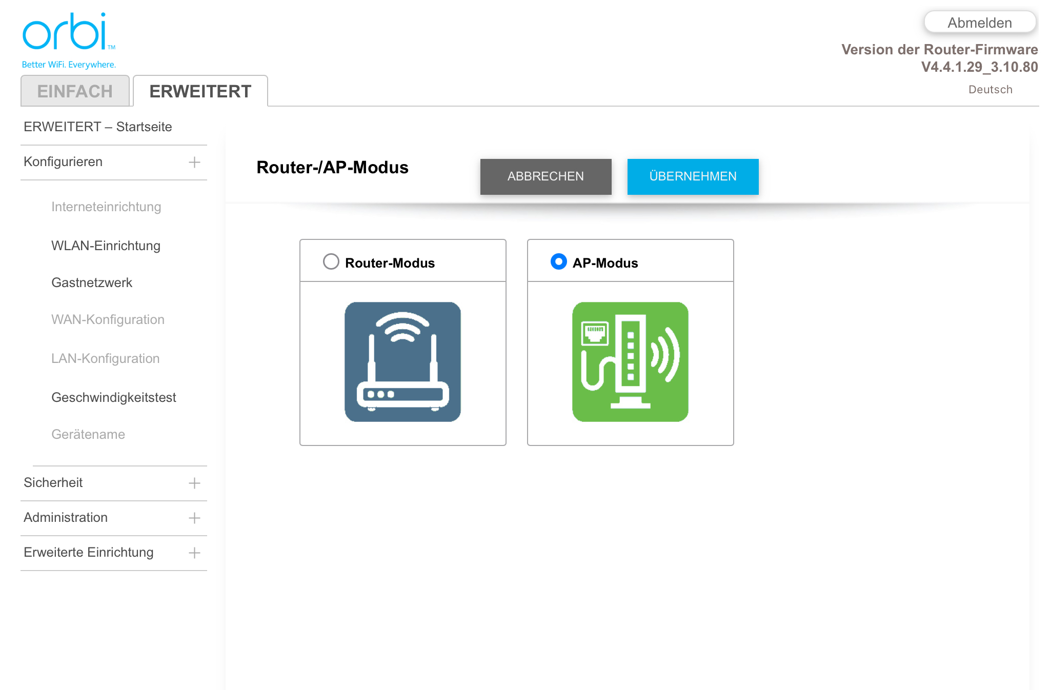

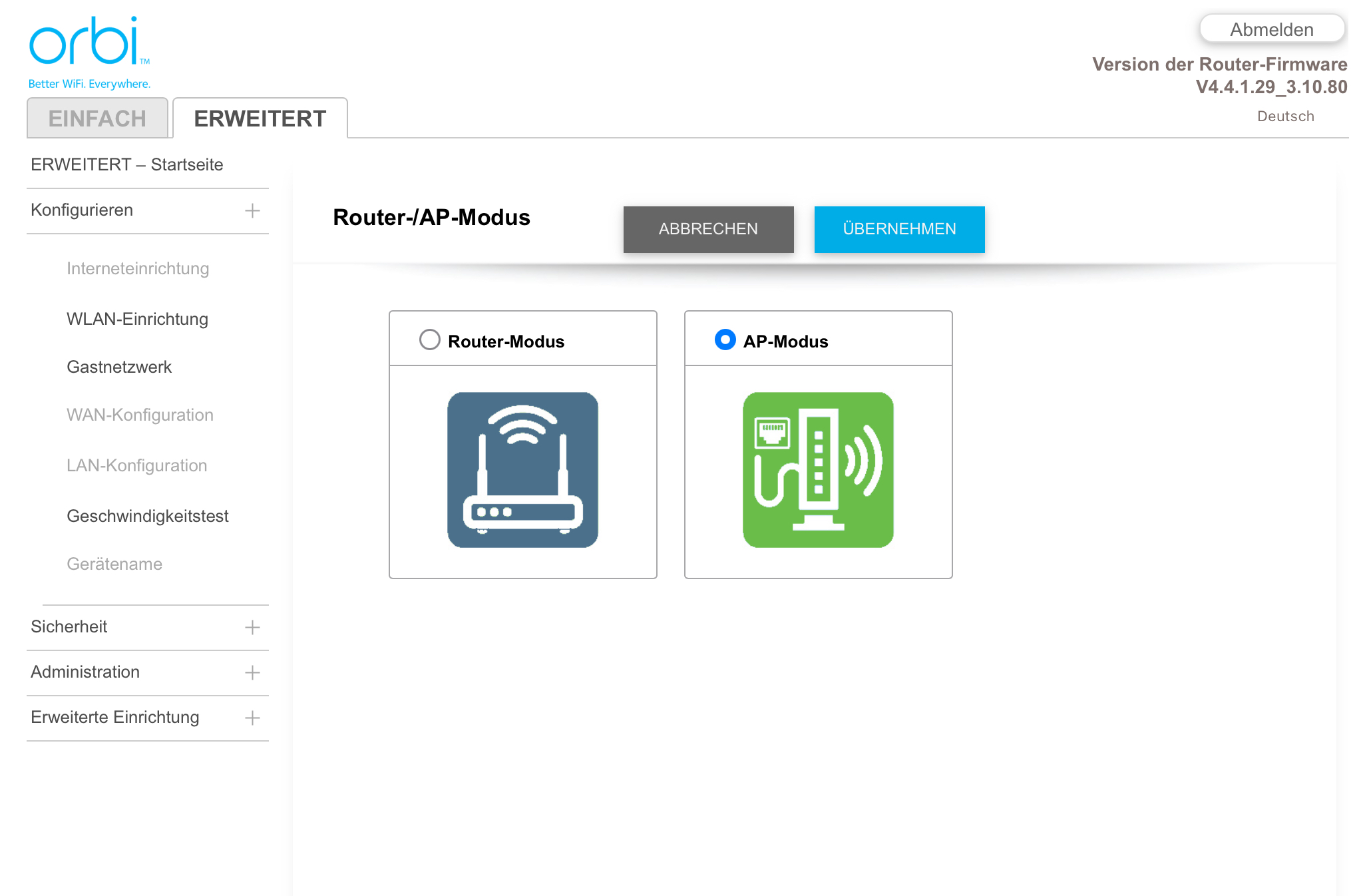

@Saerdnast Du schreibst, dass das Orbi System im Bridge-Mode läuft, die FB verteilt demnach die IP-Adressen? Ich verstehe das Orbi System so, dass das Gastnetz vom Orbi verwaltet wird, das normale WLAN in Deinem Fall aber von der FB.
Was findet man im Log der FB zum Zeitpunkt des Ausfalls? Ist der zwischengeschaltete Switch ein konfigurierbarer, der ggf. Logs schreibt? Protokolliert das Orbi System in dem Zeitraum etwas? Ist vielleicht das Kabel vom RBR zum Switch/FB kaputt oder schlecht?
Nein das Orbi macht das WLAN selbst die FRITZ!Box ist der DHCP Server.
FRITZ!Box hat das WLAN ausgeschaltet.
Das Orbi ist ein eigenständiges System Internet über die FRITZ!Box dran mit LAN am Router

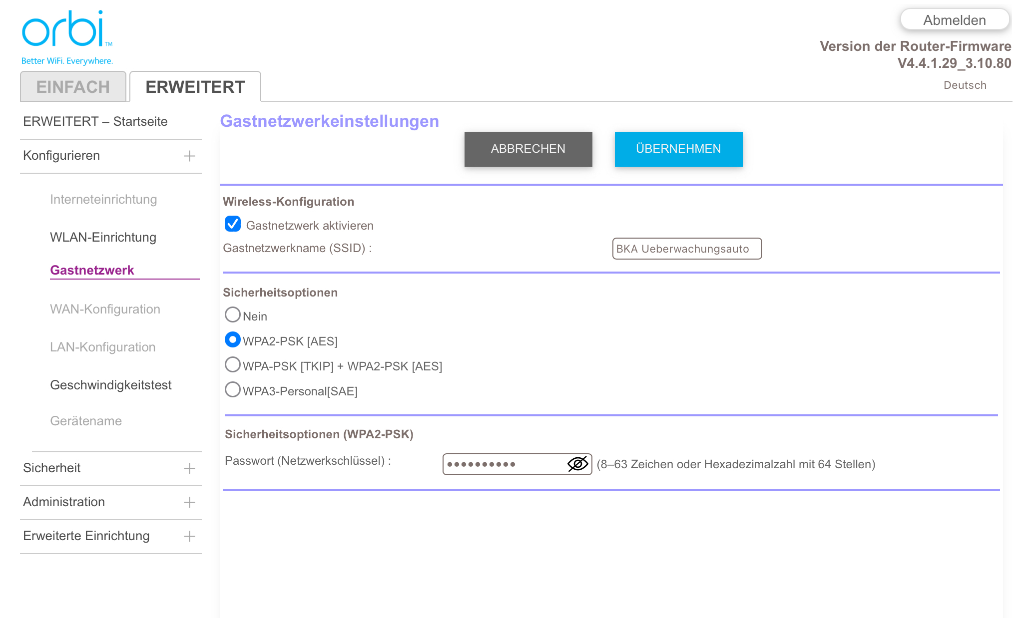

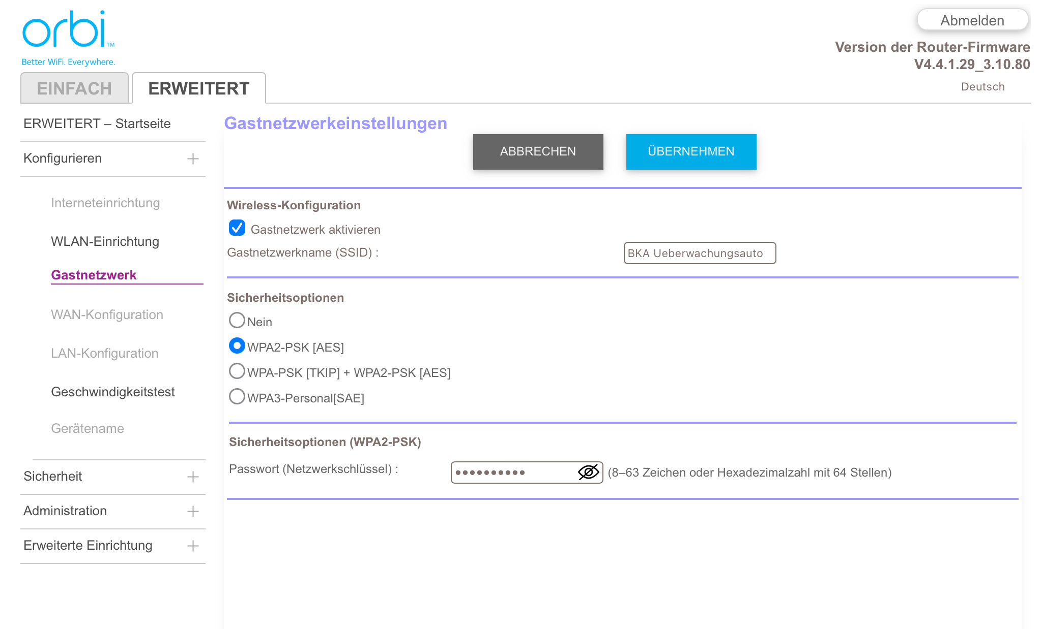

Was anderes habe ich doch nicht geschrieben, FB ist DHCP für das normale WLAN. Wer verteilt die IPs im Gastnetz? Wenn das Orbi hier den DHCP stellt, liegt die Vermutung nahe, dass die Verbindung zur FB kurz weg ist.
Wie ist denn der erste Orbi eingerichtet? Router oder AP? Da du was von Gastnetzwerk schreibst, kann es er ja nur als eigenständiger Router eingerichtet sein, denn im AP Modus gibt es beim Orbi kein Gastnetzwerk.
Das stimmt absolut so nicht vielleicht hast Du dann was falsch gemacht. Was hat Gast WLAN damit zu tun wie er angeschlossen ist? IMG_0016.jpegIMG_0015.jpeg

Saerdnast schrieb:
Was hat Gast-WLAN damit zu tun[, ob Netgear Orbi im Router- bzw. AP-Modus] ist?
Wenn ein WLAN-Verbund sich im Modus „Access Point“ befindet, aber ein Gast-WLAN anbietet, dann müsste der Gast-WLAN-Verkehr irgendwie vom Heimnetz abgesichert werden (isoliert + verschlüsselt), z. B. über VPN zwischen den Access-Points. Vermutlich ging hanse987 von anderen WLAN-Systemen aus, die das nicht leisten und deswegen lediglich im Modus „Router“ ein Gast-WLAN anbieten. Daher wäre die eigentliche Frage, wie bzw. ob nicht Netgear Orbi dann was falsch macht. :evillol:
