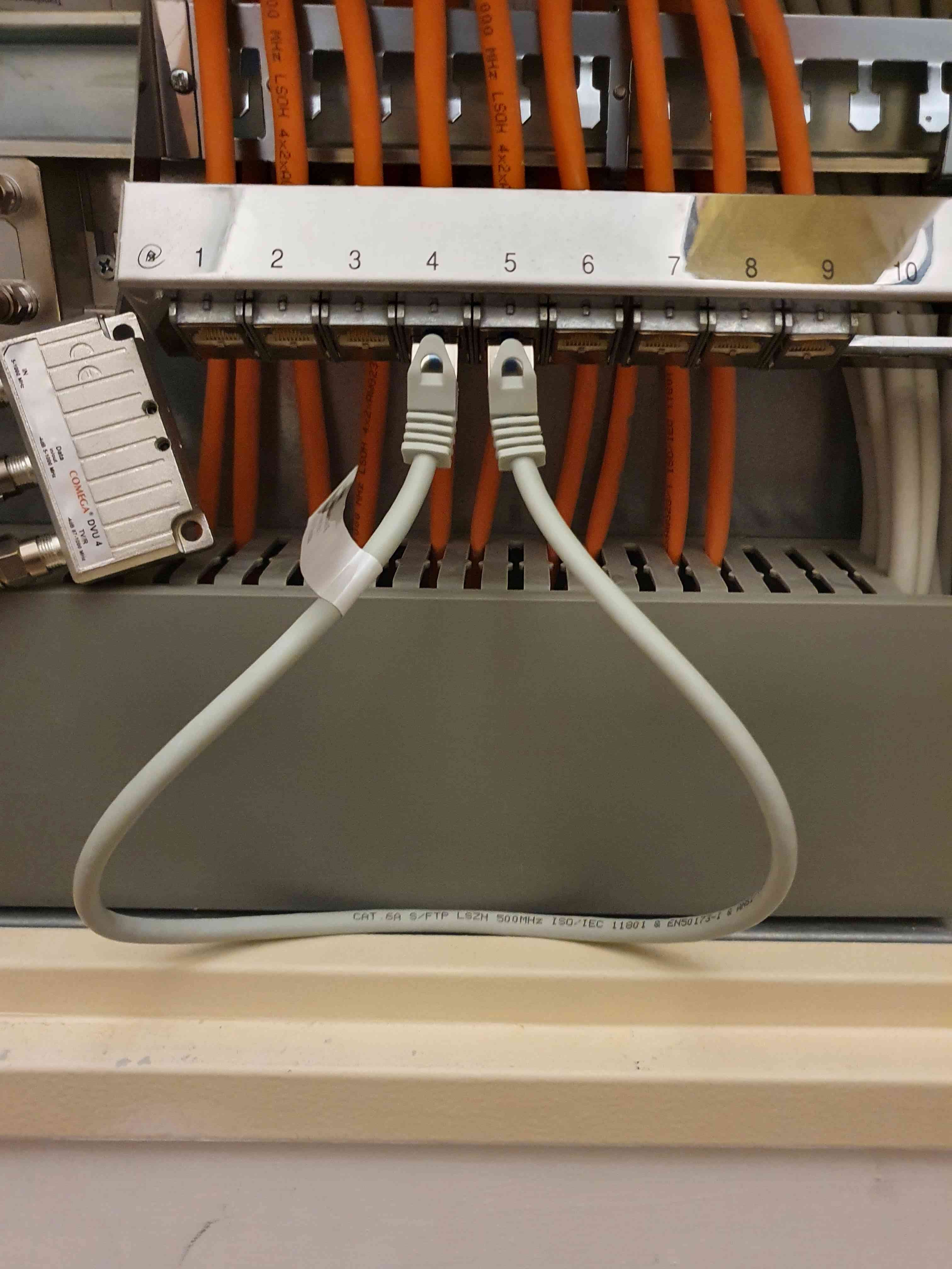

In meiner Wohnung sind in jedem Zimmer LAN-Buchsen vorhanden, die jeweils mit Cat7-Kabeln zu einem Patchpanel in der Abstellkammer verbunden sind.
Im Wohnzimmer steht mein Cable-Inet-Router, den ich mit einem Cat6a-Kabel an eine Buchse angeschlossen habe. Im Arbeitszimmer steht mein PC, den ich ebenfalls mit einem Cat6a-Kabel an einer Buchse angeschlossen habe.
Beim Patchpanel habe ich die zwei Ports von Wohn- und Arbeitszimmer mit einem weiteren Cat6a-Kabel verbunden.

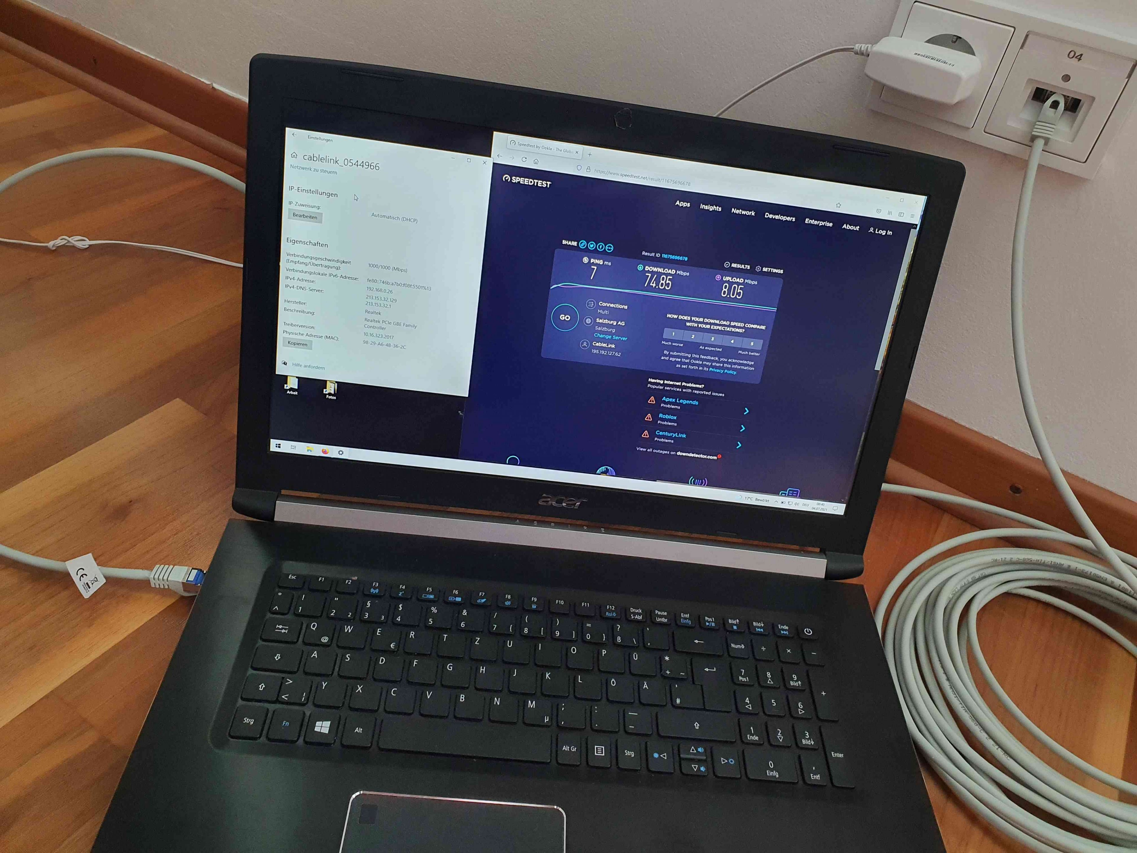

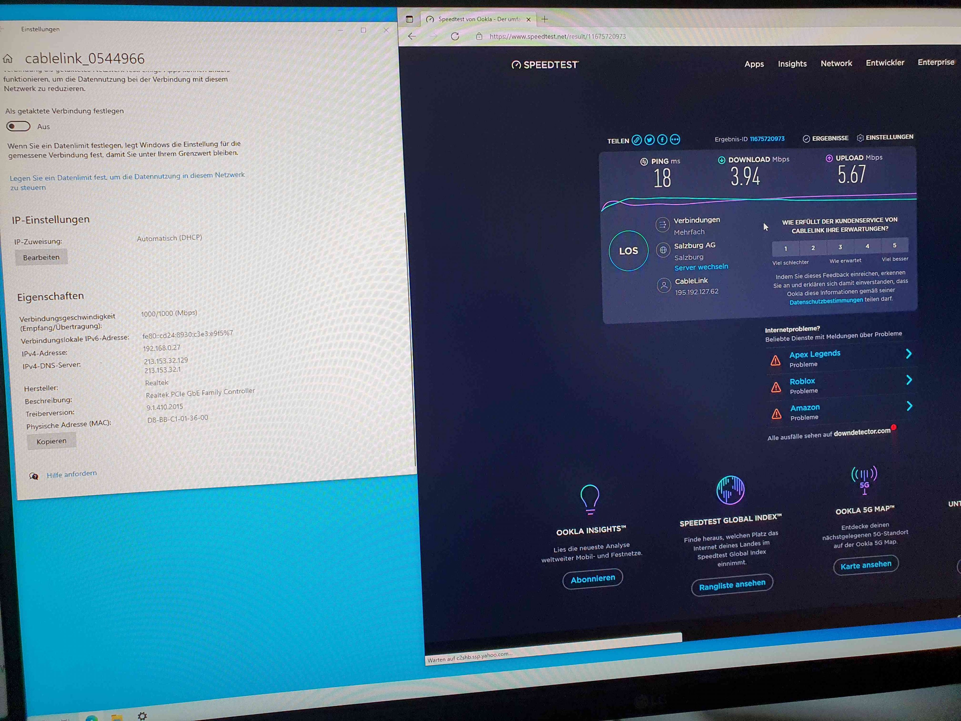

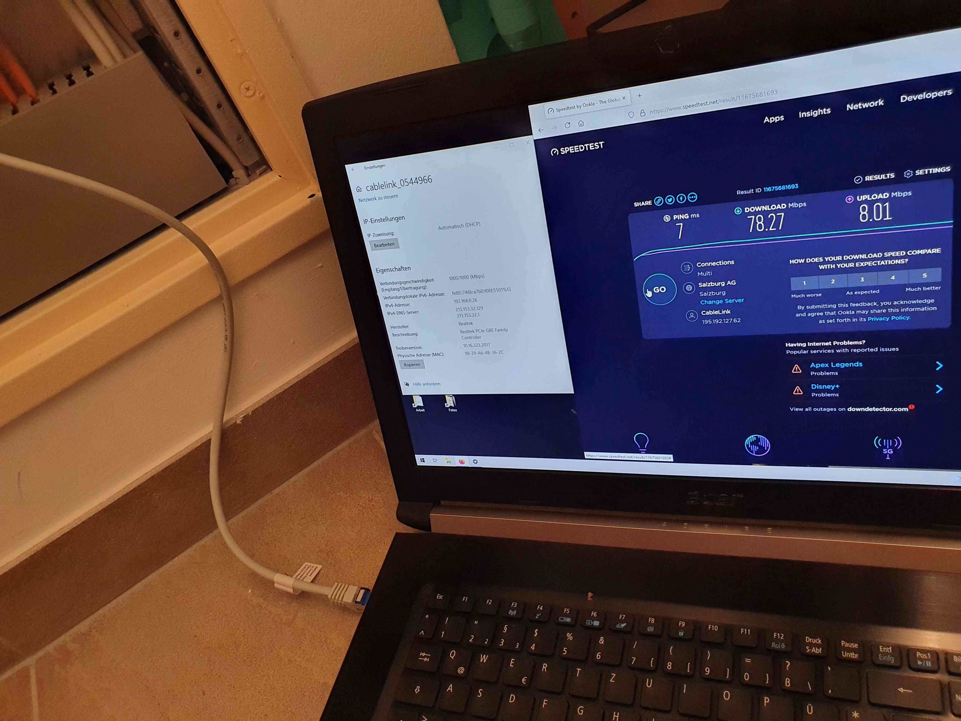

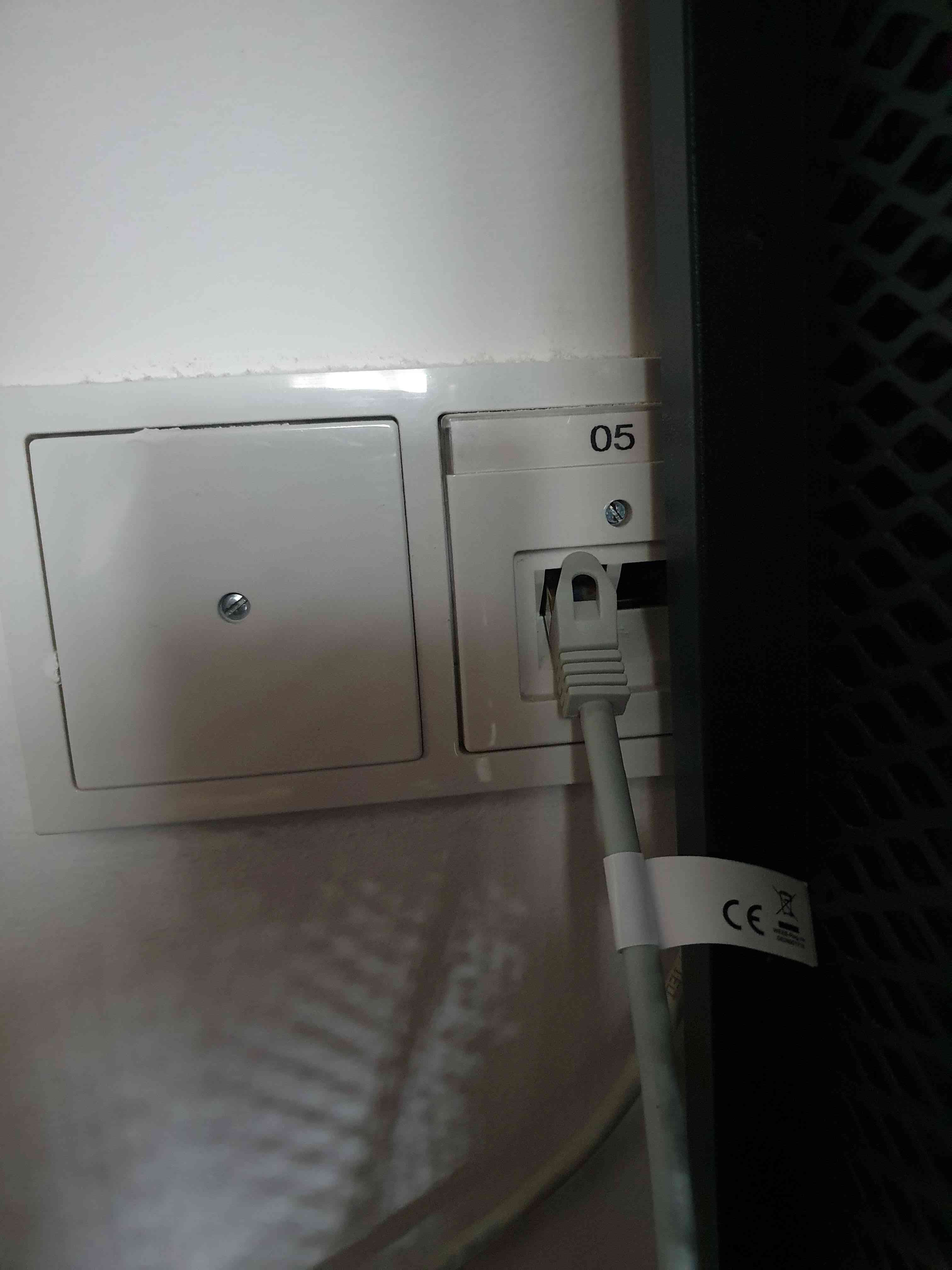

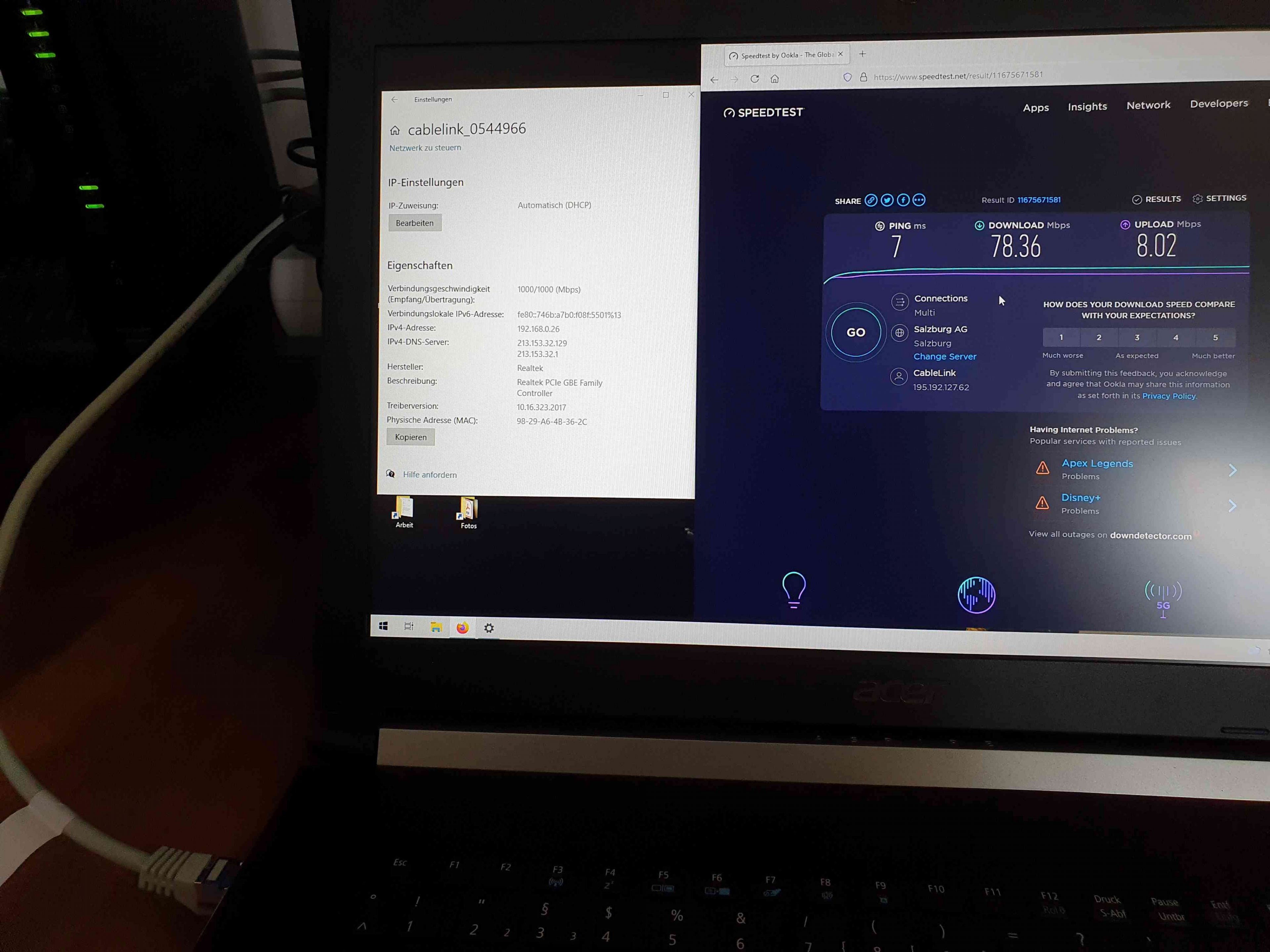

Wunderschönen Guten Morgen!
Also ich habe mich ans Testen gemacht und das Ergebnis ist für mich absolut eigenartig...:
1. Laptop direkt an den Router angeschlossen --> Verbindung passt
2. Router an Dose - Laptop an Patchpanel --> Verbindung passt
3. Router an Dose - Laptop an Dose - Verbindung über Patchpanel --> Verbindung passt
4. Router an Dose - PC an Dose - Verbindung über Patchpanel --> Verbindung passt nicht

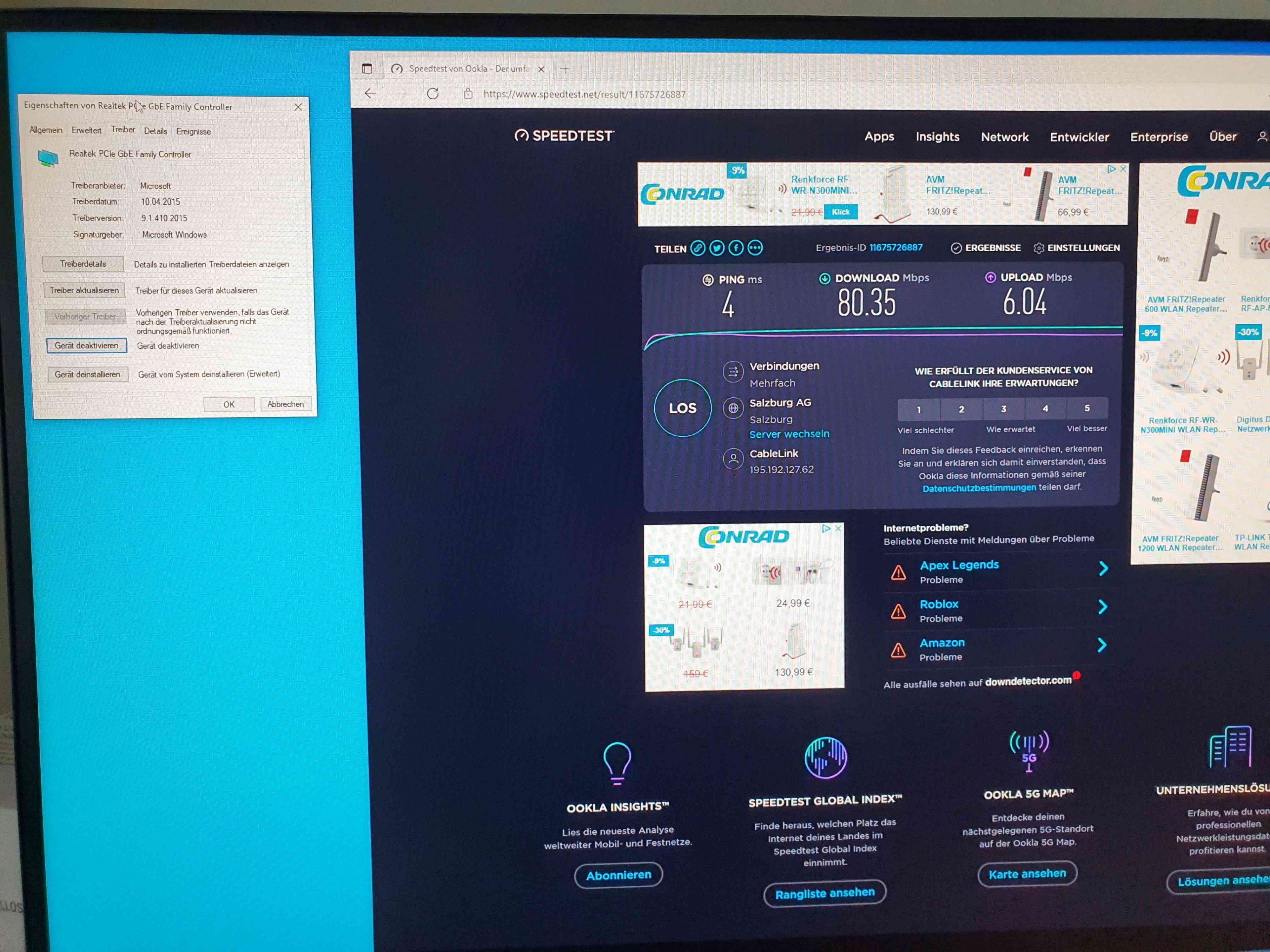

Aufgrund dieser Ergebnisse habe ich dann einfach testweise einmal die Netzwerkkarte am PC deaktiviert und gleich danach wieder aktiviert --> Verbindung passt plötzlich (???)
Unmittelbar nach diesem Erfolg war die Verbindung dann plötzlich wieder langsam, ohne dass ich irgendetwas gemacht hätte, außer die Test-Seite zu aktualisieren. Nach einem neuerlichen Deaktivieren und Aktivieren der Netzwerkfunktionen passte die Geschwindigkeit wieder.
Habe mittlerweile mehrere weitere Tests inkl einem Neustart durchgeführt und die Verbindung passt immer noch (???!!!)...
Also ich bin mit meinen geringen Kenntnissen am Ende und versteh kein bisschen mehr. Aber momentan funktioniert es, also bin ich zufrieden. Ich frage mich nur, wie lange und warum das Problem besteht?!....

Du wolltest doch Screenshots machen, oder? :freak: Ach so, wegen des Anschlusses gleich mit Bild, na gut. Ausnahmsweise. :p
Ja, ist nicht nachvollziehbar. Freu dich, so lange es läuft. Eventuell mal IPv6 deaktiveren, sollte es wieder auftreten.
Nachtrag:
Ha! Als es nicht passt, hast du eine andere IP-Adresse. Das ist schon komisch.
