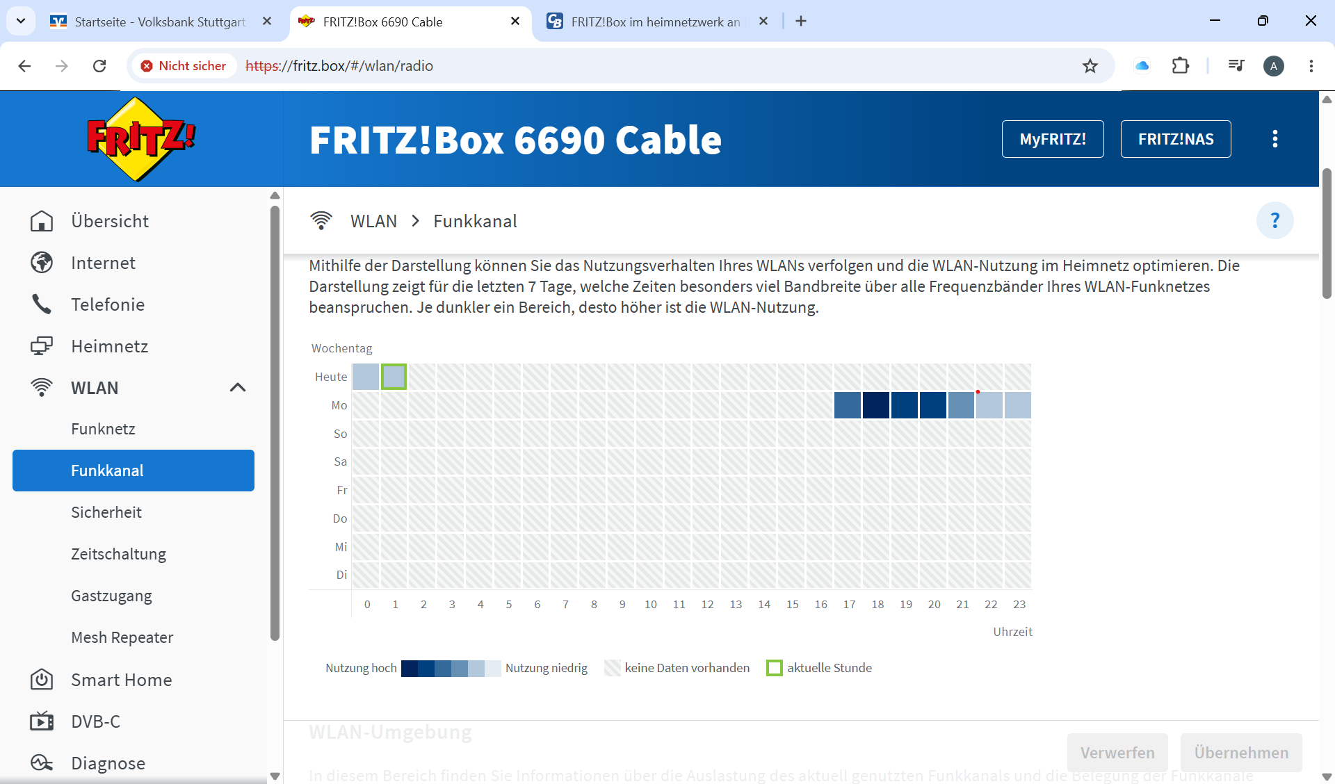

Genau die fritte stürzt ab leider wird der log gelöscht nach reboot bisher keine Fehlermeldung seit ca. 1700
CPU Last ~ 30-40%
RAM 50-60%
WLAN 100% mit gastwifi
Ohne Gastwifi 57%
Keine Fehler aalg.
außer eine fehlerhafte wlan Anmeldung einmalig die aber kurz darauf dann funktioniert
Jetzt ist die WLAN Auslastung auf aktuell 57% runter nachdem Gastwifi aus ist. Evtl lag es daran.
Immer noch keine Abstürze mehr, als Zwischenupdate.

Hi @Redjack ne am lan4 lag es allein nicht eher am Gast wifi / Gäste wlan.
Seit das aus ist ist die gesamt last im wlan runter von 100% auf 57%

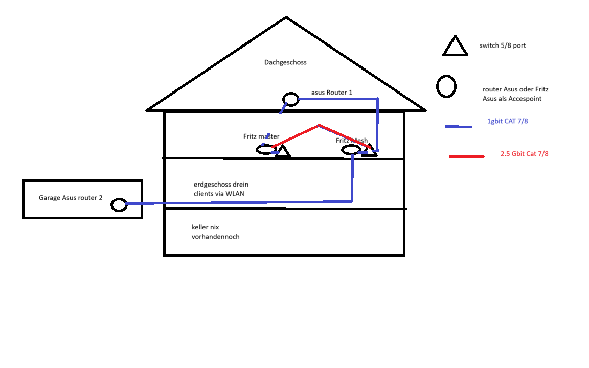

ich mach mal ne grobe querschinttsskizze:
mit dem guten alten paint...
grob mal folgende situation:
Kunststück.
Einfache Netzwerkregel: Nur das, was unbedingt muss, über Funk erledigen.
Je nach Deiner Lokalität und deren Umstände können Frequenzen locker überlastest sein - und das muss noch nicht mal maßgeblich am eigenen WLAN-Netz liegen.
Anyway: Im Gesamtkontext sieht es dennoch danach aus, also ob Deine Fritzbox ihre besten Zeiten hinter sich hätte. 🤔

@mchawk777 nun das ding ist nagelneu! LOL sollte noch 5 Jahre minimum eingesetzt werden, mit openwrt plane ich 10 Jahre die Smarten fones gehen leider nur via WLAN un dich habe keine krassen kanalüberbuchungen auf 2.4 GHZ auf 6 sind es 11 netze ok mit nachbarschaft
2 und 11 sind nur 2 fach belegt. mit 20 MHZ kanalbreite
5GHZ wifi 5 & 6 sind auf kanal 100 ich allein mit 40/80 MHZ und kanal 40 allein meins und kanal 48 2 netze
Nun wenn die Nachbanetze überstrahlen, würde ich doch in den ereignissen was sehen? oder und das WLAN würde ständig reconnecten oder so etwas aber das läuft nun fluffig.
zwischen 1700~2000 war das gastnetz gastsifi aktiv
Und das was mit Kabel geht ist mit Kabel angeschlossen.
