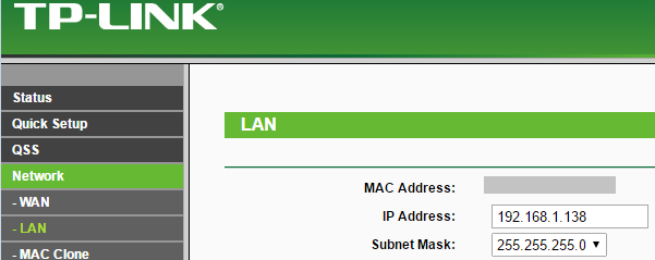

Also ich habe folgendes Problem. Ich lade auch Bilder dazu hoch. Aktuelle gewohnte Einstellungen:

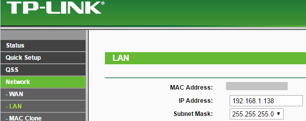

WR1043ND: "ist" 192.168.1.138 + 255.255.255.0 (Bild1)

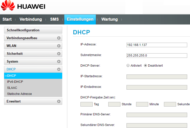

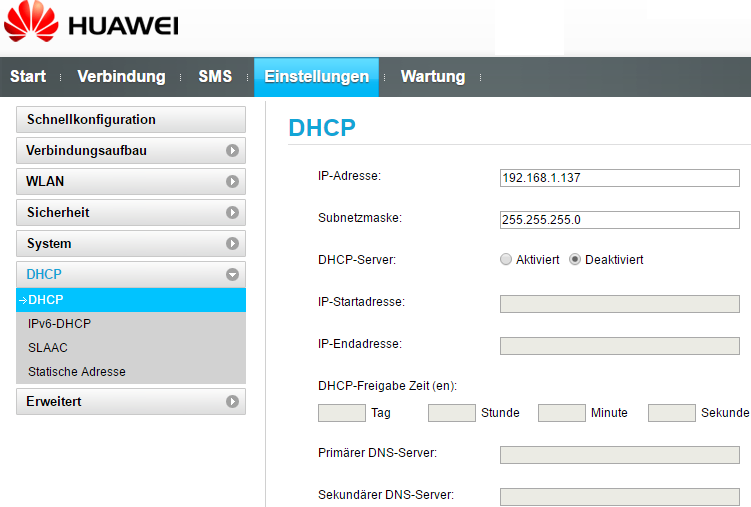

B890-75 (Internetmodem): "ist" 192.168.1.137 + 255.255.255.0 (Bild2)

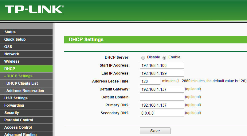

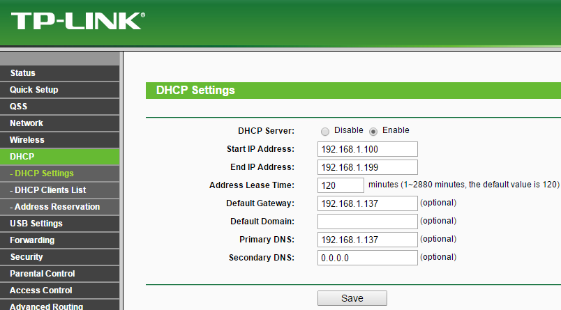

Auf meinem WR1043ND ist der DHCP Server aktiv mit folgenden Einstellungen (Bild3)

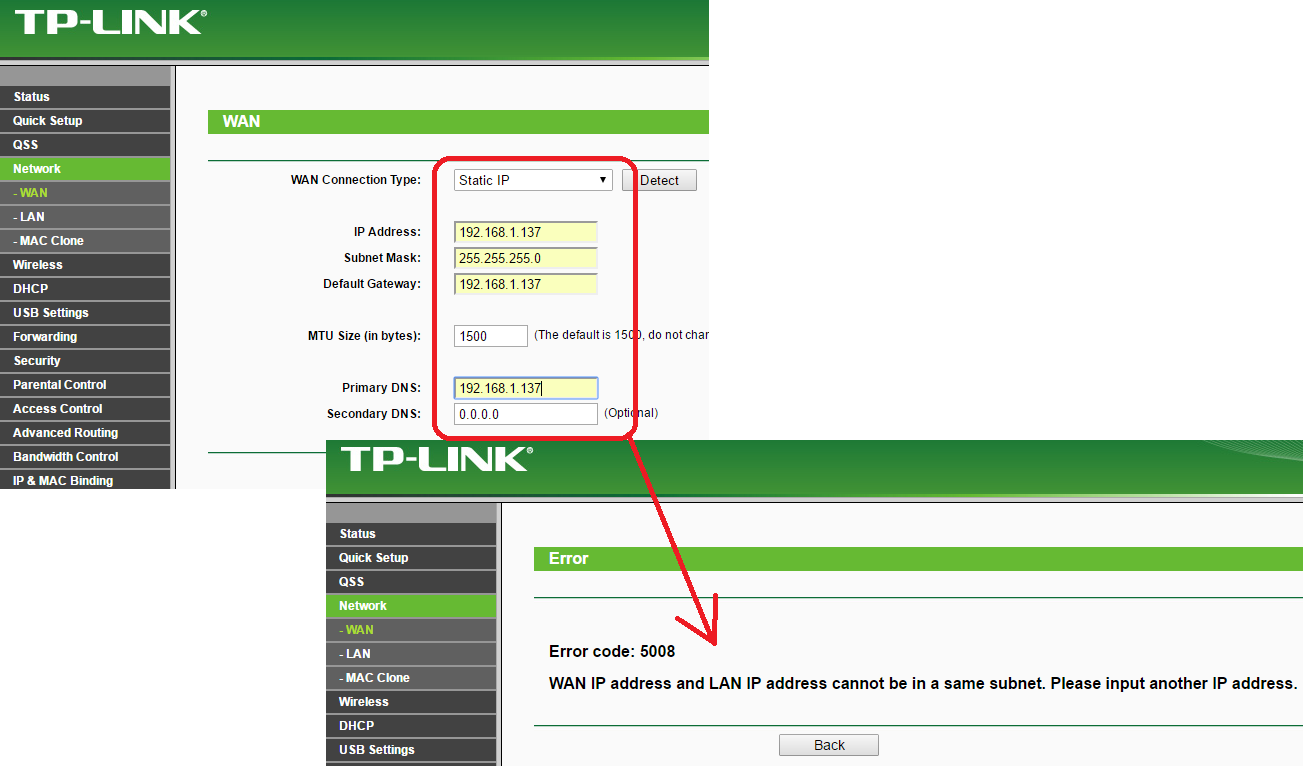

Und jetzt zum Problem. Bei dem Versuch dem WAN WR1043ND zu sagen wer das Modem fürs Internet ist, kommt der Fehler - siehe Bild4. Was anderes als 255.255.255.0 aktzeptiert er aber auch nicht!

Du Versucht einem Router zu sagen: Ins Internet geht es über den WAN-Port. Und der Router sagt: Hä, ich hab doch die selben Adressen im LAN, das geht nicht :)

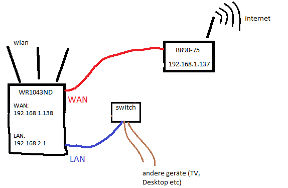

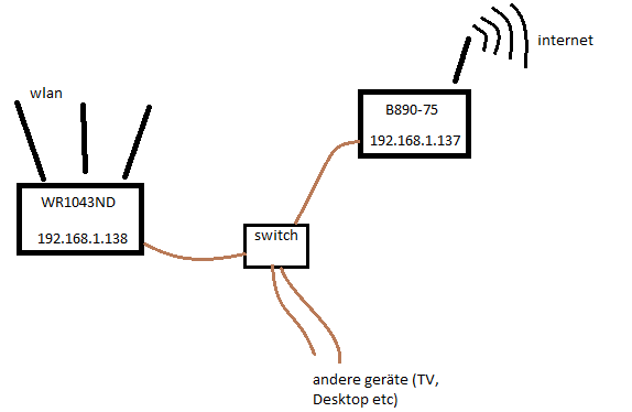

Also das mit der Direktverbindung zum WR1043ND schaffe ich nicht. Die WAN Buchse am WR1043ND ist frei! Alles hängt kabelgebunden mit den LAN Gigabit Buchsen zusammen. Über Switch. Siehe Bild.
Naja, ich könnte das Kabel vom Dachboden das in den Keller zum Switch geht, unten auf eine Dose patchen und diese im Wohnzimmer dann auf die WAN Buchse von WR1043ND geben. Habe ich das richtig verstanden dass dies notwendig ist?

Ja, das muss dann so gemacht werden. Ein Kabel, dass direkt vom Huawei kommt muss auf den WAN des WR1043ND. Dann ein Kabel vom LAN-Port des WR1043ND zum Switch.
Der WR1043ND ist dann der zentrale Router über den alle ins Internet müssen.
Die Filtermechanismen vom WR1043ND greifen nur in die Richtung LAN nach WAN.
Aktuell sind deine Filter nutzlos, da dein WR1043ND sie nicht anwenden kann.
Ich habe dir dein Bild aktualisiert angehängt.

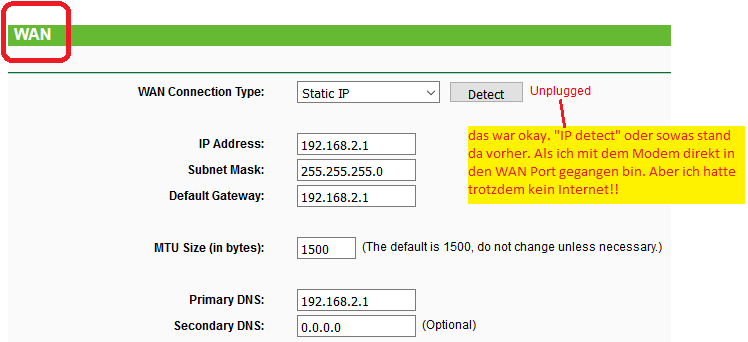

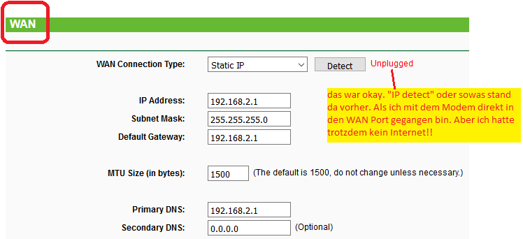

Ich habe nun folgendes Problem (ein test)
Internetmodem: 192.168.2.1
WLAN Router: 192.168.1.1 -> mit WAN Einstellung: 192.168.2.1 siehe Bild.
Jedoch im Bild ist der text unplugged, weil um jetzt ins Internet zu kommen, ich die Testkonstellation vorübergehend wieder geändert habe.
Also für mich schaute es so aus, der WAN Eingang hat durchaus das Modem gefunden, aber ich hatte halt kein Internet. Kann es vielleicht sein dass das Internetmodem nicht als Bridge geeignet ist? Ich habe auch getestet am Modem selber den WAN Eingang direkt auf seinen LAN Router zu patchen. Aber das änderte auch nichts.
Nochmal zur Sicherheit. Am Modem fahre ich vom LAN Ausgang zum WAN Eingang am Router, und der WAN Port am Modem bleibt unbenutzt?

Achtung!
In deiner WAN-Konfiguration liegt der Fehler.
Im TP-Link bitte die "IP-Adress" auf 192.168.2.2 abändern. Den Rest kannst du so belassen.
Dein Problem ist, dass der Huwawei unter 192.168.2.1 erreichbar ist. Und zusätzlich gibst du deinen TP-Link am WAN die selbe Adresse. Zwei gleiche Adressen in einem Netzwerk. Das kann nicht funktionieren :)
Wenn du sie wie oben geschreiben abänderst, sollte es gehen.
Gruß
PS: der Zugriff auf das 192.168.2.x-Netz und den Huawei funktioniert danach noch :)
