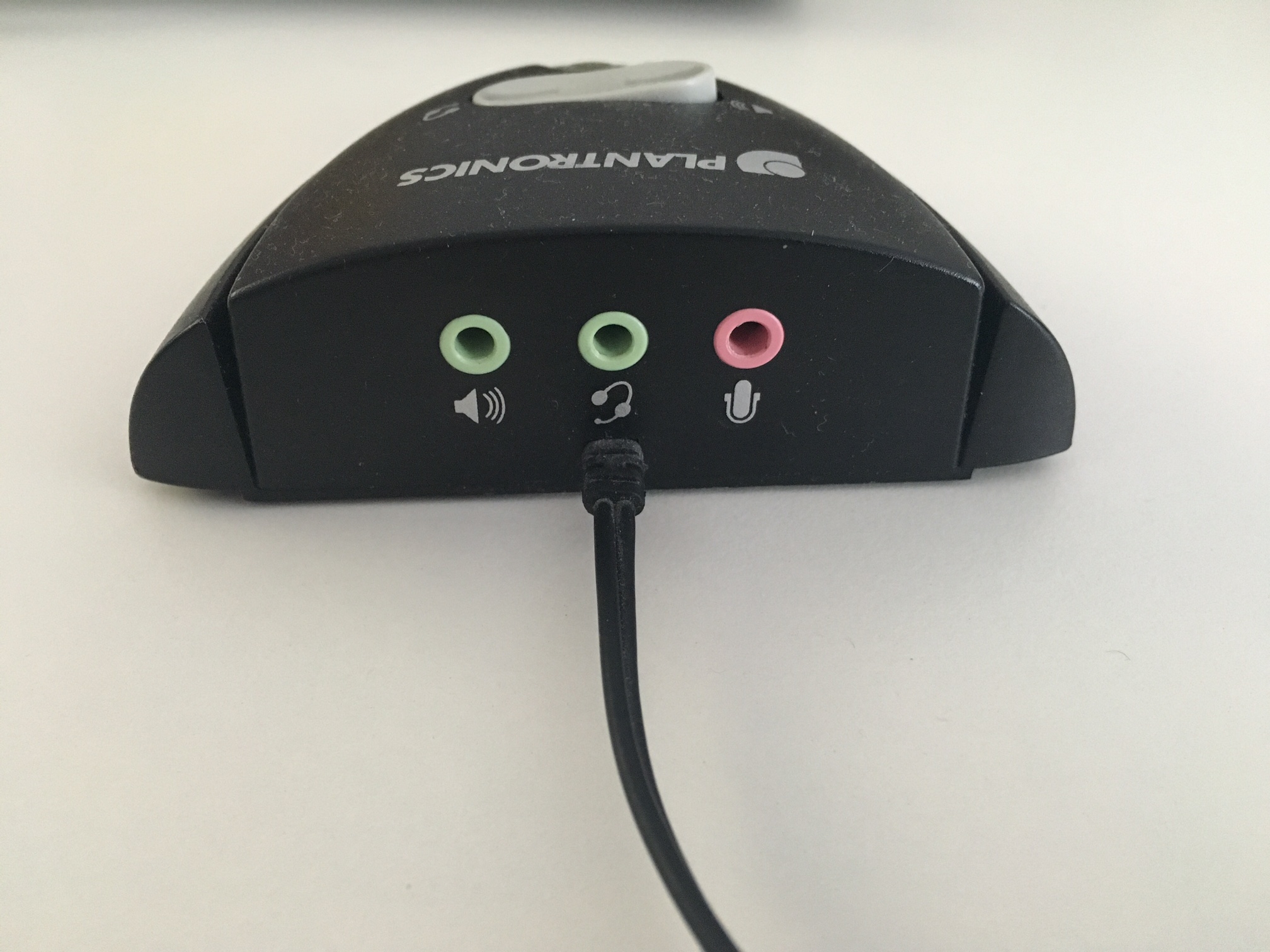

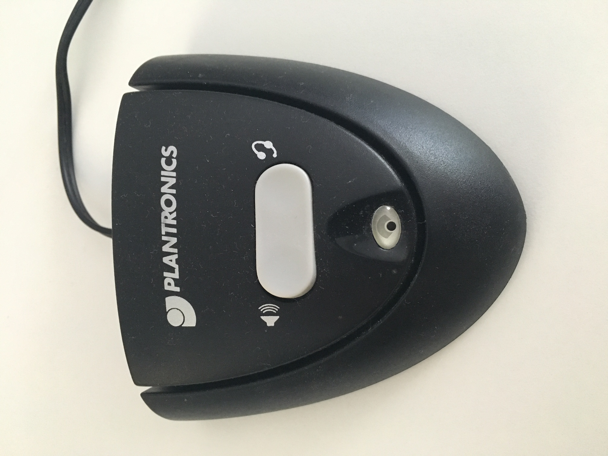

PC -- Klinkenstecker -> Umschalter (siehe Bilder im Anhang) -- via Klinkenstecker 1) o.g. Headset 2) Boxen (irgendein uraltes (~8 Jahre 2.1. System von Logitech)

- Was für einen "Umschalter" bzw. hier heisst das Ding denn richtig macht denn bei diesem Szenario Sinn?

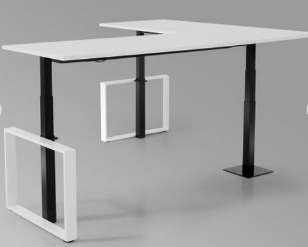

Ich möchte noch ein paar Informationen bzgl. Schreibtisch und Standort der Lautsprecher ergänzen / korrigieren - in der Hoffnung, einer Lösung näherzukommen:
- Schreibtisch-Skizze und Bild siehe Anhang
- Die Lautsprecher müssen unter der "oberen" Tischplatte (siehe Skizze) aufgestellt werden. Diese steht an der Wand. Ich habe nachgemessen - der maximale Abstand zur Wand beträgt 50cm, sie würden also nicht direkt an der Wand stehen.
- Anderer Platz ist nicht vorhanden - auf dem Schreibtisch befinden sich PC / Drucker / 2 Monitore - an die Wand dahinter soll wie erwähnt ein Fernseher angebracht werden.
- Tischplatten-Breite sind 80cm, die Seiten sind offen (siehe Bild) - die 30cm beeinflussen den Sound so extrem, dass ich mir keine Lautsprecher kaufen soll?
- Die Entfernung Wand - Couch beträgt ca. 3,30m
- Die Entfernung Wand - Heimtrainer beträgt ca. 3m
Vielleicht ist es doch sinnvoller getrennte Lösungen für die beiden Soundquellen (wie bisher) zu nutzen?
- d.h. Fernseher kaufen (und dessen Lautsprecher nutzen und via Fernbedienung regeln)
- Bleibt noch eine Lösung für den PC: Lautsprecher sowie Umschalter / Lautstärkeregler / Mute bei Nutzung des bereits vorhandenen o.g. Headsets.
Nur das Headset ist wie gesagt nicht ausreichend (das habe ich ja bereits) - ich möchte auch auf der Couch / dem Heimtrainer den PC-Sound hören können, ohne Headset!

Das wichtige für dich aus dieser Diskussion ist eigentlich:
Man muss nicht unbedingt die alte Kiste XYZ nehmen. Von Liebhabern wird gerne behauptet, dass es danach nur noch Schrott gibt, nichts Neues kam oder man zigtausend Euro ausgeben muss um etwas Vergleichbares zu finden ... das ist natürlich Mumpitz.
Sowohl im Bereich Lautsprecher, als auch Verstärker hat sich etwas getan und es gibt heute wie damals schlechte, gute und sehr gute Ware. Richtig ist bei Gebrauchtware kann man Schnäppchen machen und auch richtig Stress haben (kaputte Sicken, Frequenzweichen, kratzende Potis, auslaufende Elkos, ...) und nur weil es neuer ist ist es nicht automatisch besser.
Das Problem an deiner Idee ist, dass die Hochtöner nicht auf Ohrhöhe sind, die Lautsprecher für die Entfernung viel zu nahe zusammen sind und die Aufstellung komplett unsymetrisch ist. Wandabstand ist nicht das Thema und wird gerne überbewertet.
Stereo kannst du so komplett vergessen. Bei der Aufstellung und Entfernung kommt auch nur diffuser Schall an, da kannst du dir beliebig jeden Lautsprecher per Equalizer zurechtbiegen. Bleibt nur noch Tiefgang und Lautstärke für die es sich "lohnt" Geld auszugeben.
Allzu viel Geld würde ich persönlich also nicht ausgeben. Einsteiger-AVR (Yamaha RX-V381 oder so) zwecks Schnittstellen + günstige Lautsprecher (z.B. Denon SC-M40 und ein günstiger Subwoofer wenn der Tiefgang der Lautsprecher nicht ausreicht.
