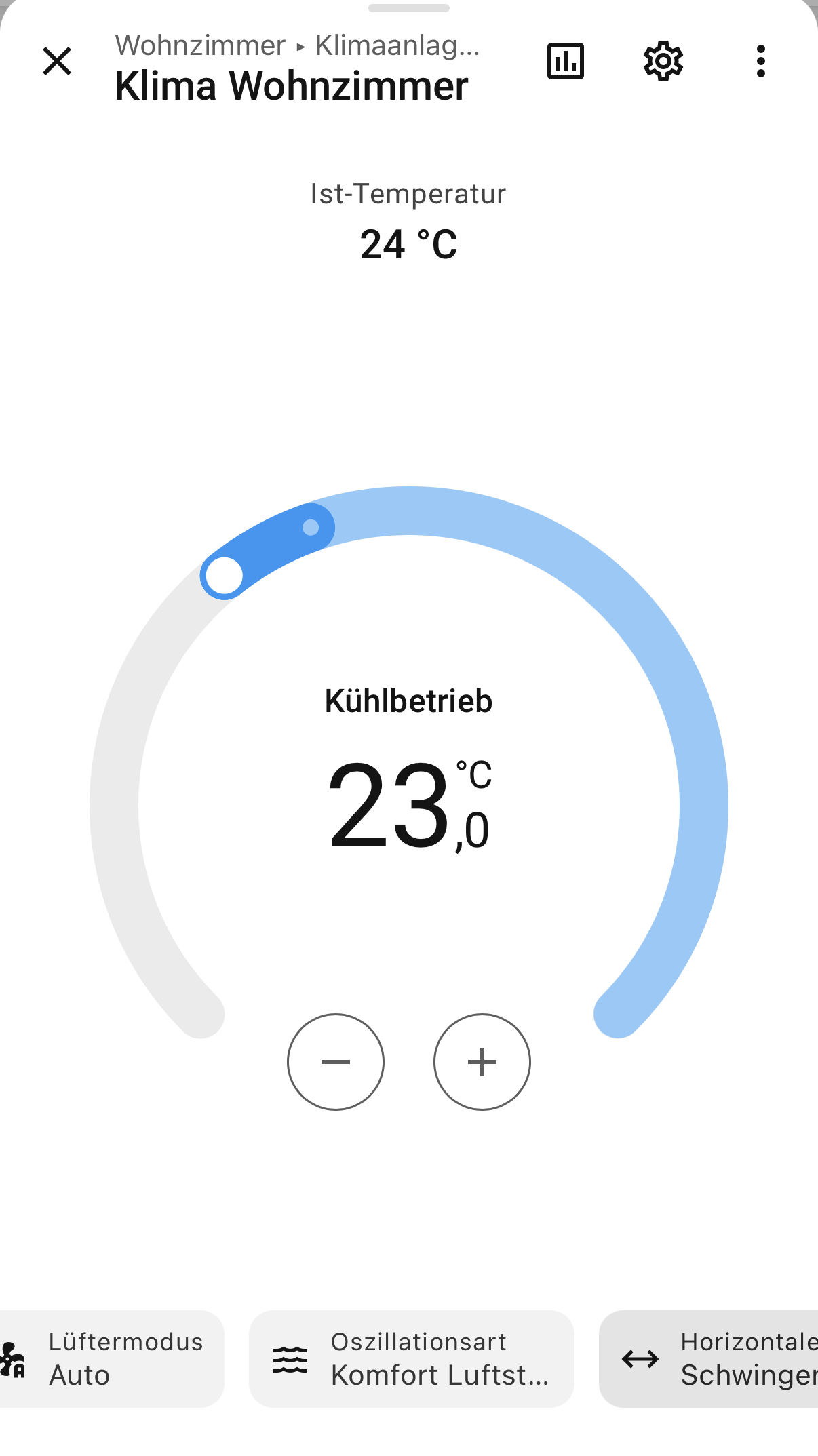

Ja, genau so eine Idee habe ich auch... ein außengerät, drei Innengeräte. Lassen sich die Daikin Geräte eigentlich in ein Smart Home (Home Assistant) einbinden, ohne großen Schnickschnack, kannst du dazu was sagen?
Ja über deren Cloud connector „Onecta“.

Nachtrag: Das sie schwingen kann (dein Daikin Gerät), finde ich aber schon mal gut... das kann leider mein Monoblock Gerät nicht. Finde ich auch doof, in der heutigen Zeit.
