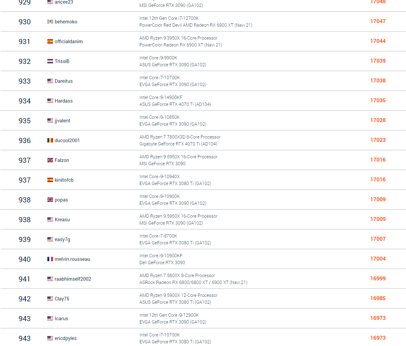

Von Untervolting mit fester Spannung bin ich bei den Lovelace Karten nicht überzeugt. Powerlimit begrenzen funktionierte bei mir mit der großen Karte besser. Bei der kleinen schaue ich es mir gerne noch mal an.
Wie gesagt der Rechner ist leise und stabil. Nur halt warm, läuft aber auch im Quiet und nicht im Performace Bios. Die Leistung der 4070 Super liegt mit etwa 17.000 Punkten im 4k Superposition auf Niveau von RTX 3090 oder RX 6900 XT. Finde ich prima für eine 200 Watt Karte.
