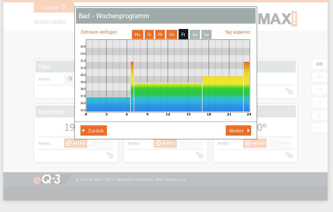

So sieht die Wochenplanung eines Raumes aus, bei mir mein Bad. Für meine Anwendungszwecke sehr komfortabel
Okey. Ja sehe es!
