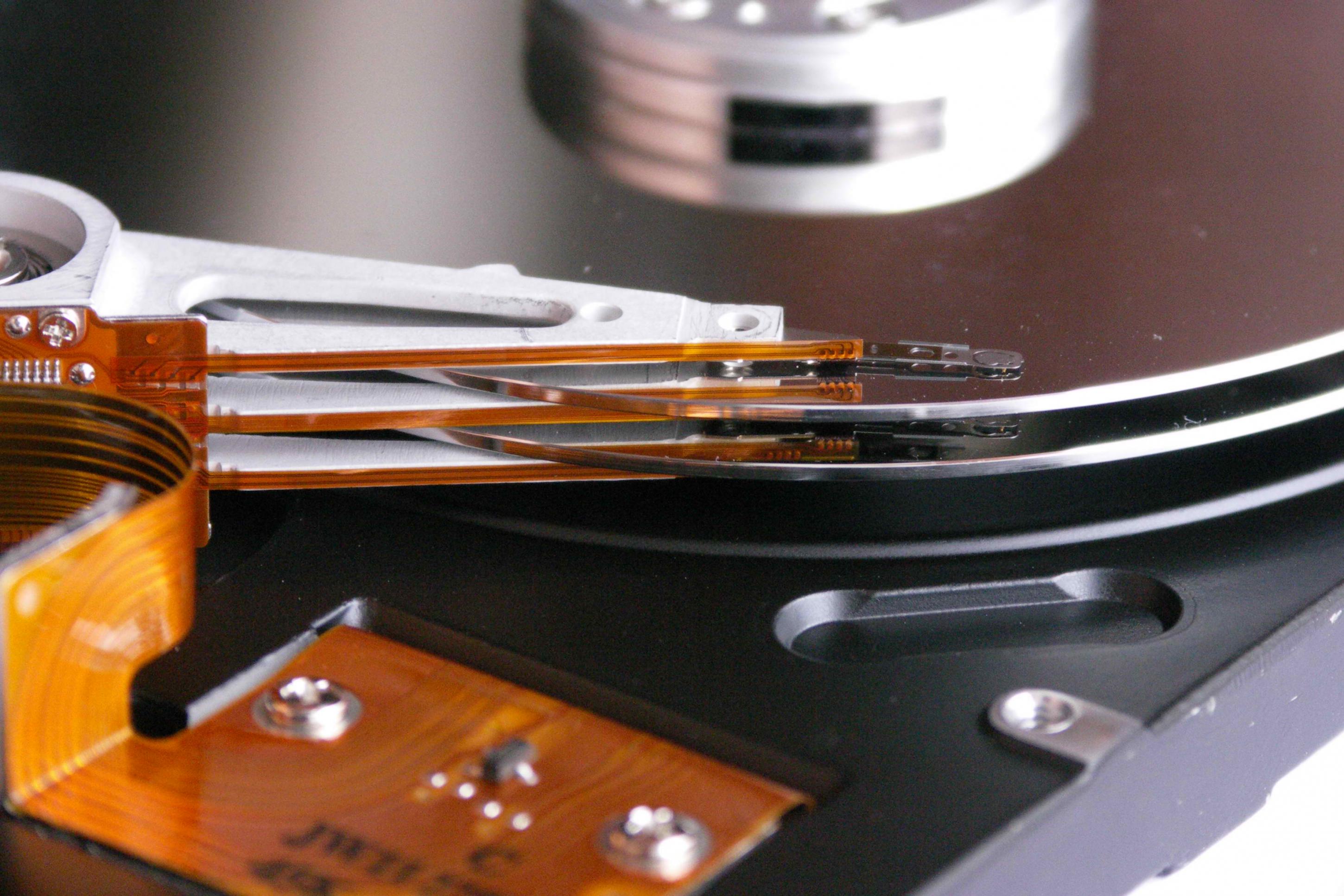

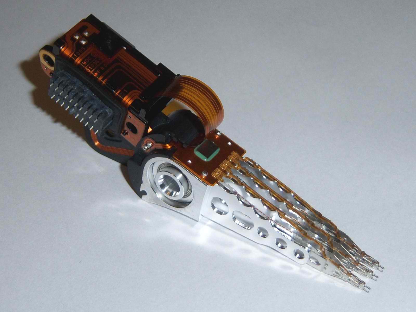

Defekte bei den Schreibleseköpfen kommen bei den Festplatten allerdings am häufigsten vor. Eine Reparatur der Platte lohnt sich dann praktisch nur wenn ansonsten wichtige Daten unwiederbringlich verloren wären.
Bedeutet: Die Ausfallwahrscheinlichkeit steigt tendenziell mit der Anzahl der Schreib-Lese-Köpfe. Ich hatte dazu sogar mal eine Studie in meiner Hand die genau das bestätigt hat. Festplatten mit mehr Köpfen und welche die über längere Zeit bei hoher Temperatur gelaufen sind hatten (statistisch) höhere Ausfallraten.
Ich kaufe deshalb keine Festplatten mehr die mehr als 5 oder 6 Köpfe haben und achte auf ausreichende Kühlung.
Mich würde aber tatsächlich mal interessieren welches Datenrettungsunternehmen von den Platten mit Heliumfüllung überhaupt Daten wieder auslesen kann im Defektfall. Weil einfach öffenen und wieder zuschrauben im Reinst-Raum geht ja bei diesem Modellen nicht.
