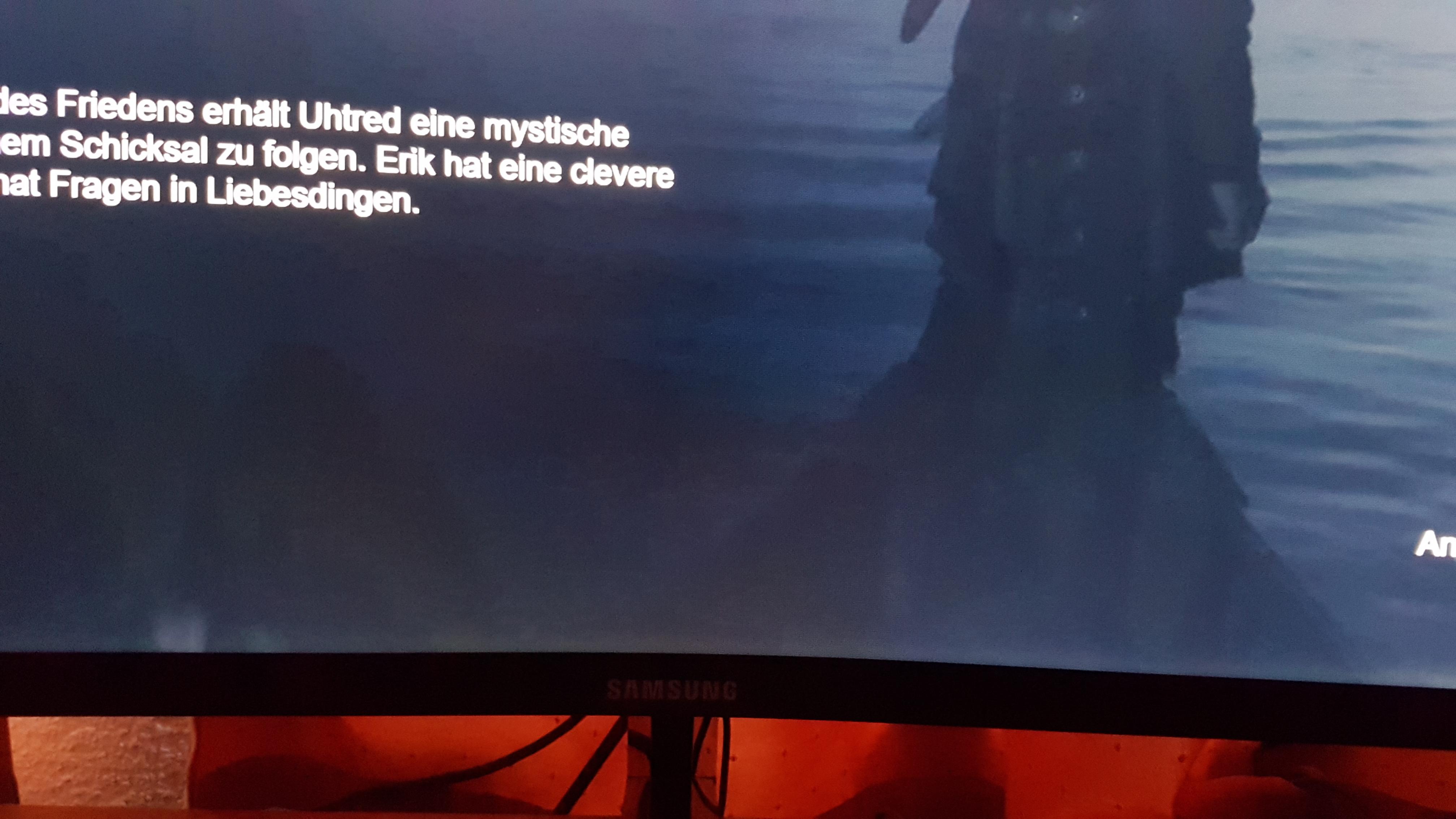

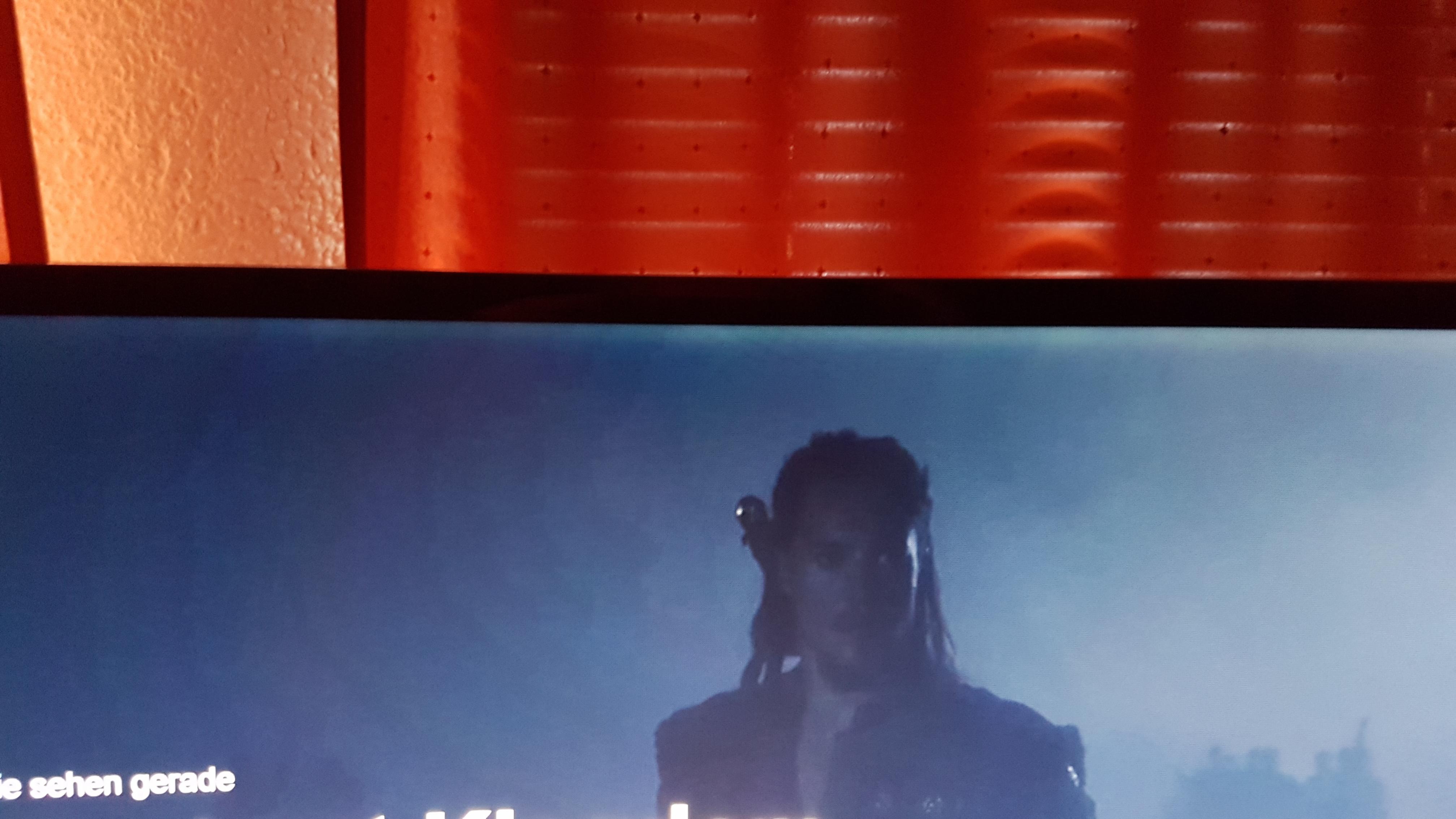

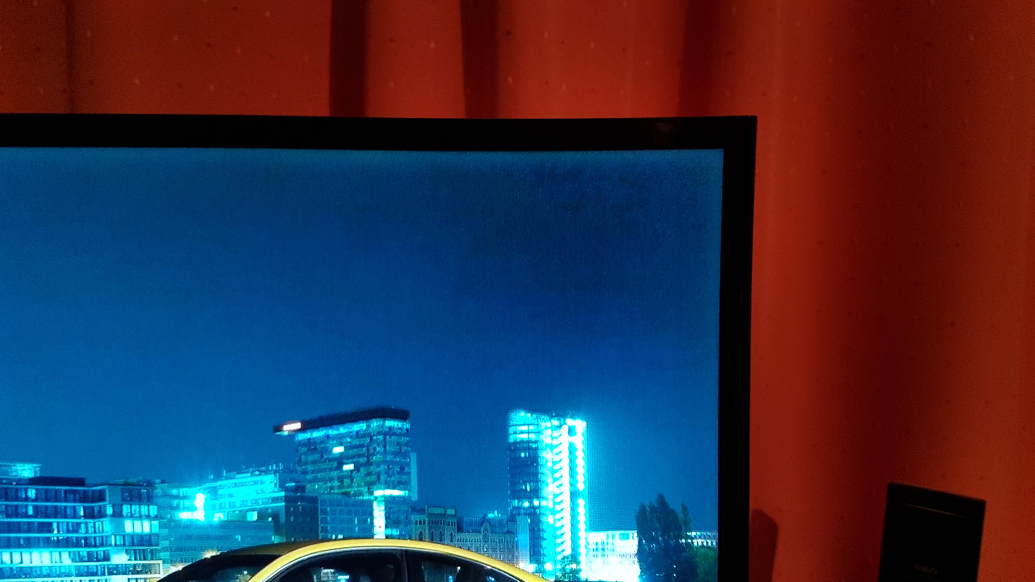

Hallo, an meinem Samsung-Monitor sehe ich oft (hängt vom Bild ab), das an allen Seitenrändern 1 cm breite Streifen zu sehen sind, welche heller als das restliche Bild sind. Gehört das noch zu den Fertigungstoleranzen? Wird das bei anderen Monitoren des selben Modells dann vielleicht auch auftreten?

Hallo covfefe,
die hellen Ränder werden an der von Samsung verwendeten Technik liegen. Die meisten Hersteller verwenden bei LED-Bildschirmen die preiswerte Edge-LED Technologie. Dabei leuchten viele am Bildschirmrand verteilte LEDs in die Bildmitte. Durch Lichtleitfolien wird dann versucht das Licht so gleichmäßig wie möglich zu verteilen.
Da die LEDs allerdings am Bildschirmrand sitzen, wird dieser Bereich ein wenig stärker beleuchtet als der Rest. Ich denke dass die von dir gezeigten Fotos ziemlich normal aussehen und ein Austausch gegen das gleiche Modell keine Besserung bringt.
Sieht für mich wie Edge-LED-Clouding aus und tritt bei allen Modellen mit selber Technik auf - mal stärker, mal schwächer. Und da in deinem Fall an allen Seiten LED-Leisten verbaut sind, leuchten eben alle Kanten etwas stärker und heben sich so hervor. Ist also normal, natürlich störend bei dunklen Inhalten.
Du könntest spaßeshalber mal ein komplett schwarzen Hintergrund nehmen und Licht im Zimmer ausmachen. Dann ist der Effekt noch deutlicher zu sehen.
