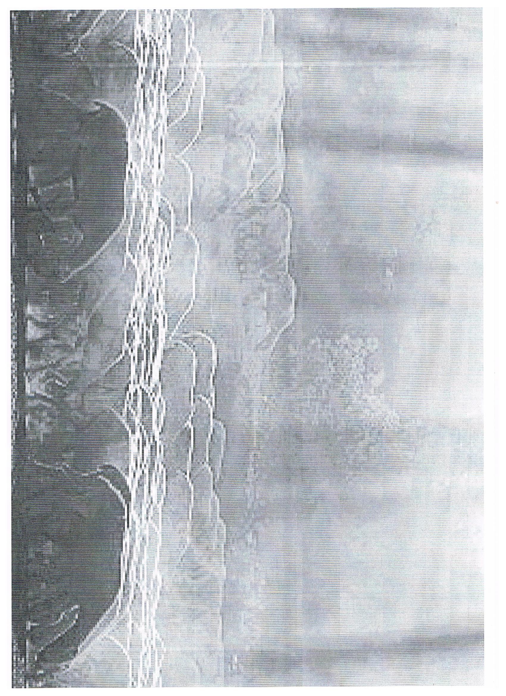

ist ein nur 1,5 Jahre alter Kyocera P2040DN.
Als ich jetzt zum ersten Mal Bilder ausgedruckt habe und nicht nur Textseiten mit hauptsächlich Weiß auf dem Papier, habe ich auf allen Ausdrucken links (3 cm vom Blattrand) einen dünnen hellen Streifen festgestellt. Kein Schmutzstreifen, sondern ein heller Streifen ohne Toner, wo nichts gedruckt ist.
Nachfolgend drei eingescannte Beispiele. Stehen zwar eingecsannt auf dem Kopf, aber einfach 90 Grad nach links gedreht vorstellen, so dass die Bilder waagrecht sind und der helle Streifen links.
Was könnte das sein?
Weiß nicht, ob das helfen würde, aber es soll ein Reinigungsprogramm geben, finde davon aber nichts im Handbuch.

Bei Laserdruckern gibt es kein Reinigungsprogramm, weil es halt keine Tinte zum verspritzen gibt. Das sieht für mich danach aus, dass beim einziehen das Blatt kurz hängt. Also mal die Walzen reinigen und prüfen.

im grunde sieht es so aus, als ob auf einer der walzen kein toner hält

mal die Walzen prüfen, es wird davor und dahinter kurz dunkler, da klemmt was
Die Papiertransportwalzen hinten? Interessant, denn ein unregelmäßiges, nicht allzu lautes Knacken beim Drucken (und auch beim Einschalten) scheint ebenfalls an einer der Papiertransportwalzen zu liegen (dessen Lager). Das Gerät war ca. 6 Monate nicht in Betrieb, das scheint ihm nicht gut getan zu haben.
Möglicherweise hängen beide Sachen zusammen.
Ich sehe es aber richtig, dass mögliche Ursachen einer Verschmutzung von irgendwas (Trommel, Transferband) nicht in Frage kommt, weil es ja kein Schmutzstreifen ist, sondern ein heller ohne Toner ist?

Sieh mal deine dunklen Screenshot, da bleibt das Papier kurz hängen dadurch dunkler und dahinter etwas heller und wieder etwas dunkler als der Rest, im ganzen Bild sind Ruckelstreifen zu sehen. An der Stelle aber besonders, oder macht dein Scanner da noch Streifen?
Nein, die Streifen sind bereits auf den (später eingescannten) drei Ausdrucken zu sehen.
Auf der gegenüberliegenden Seite rechts, ebenfalls ca. 3cm vom Blattrand ist es nochmal etwas stärker. Nicht so stark wie der deutliche helle Streifen links, aber stärker als auf dem restlichen Papier. Auf den Bildern nicht so gut zu sehen, aber auf den Ausdrucken selbst schon.

als ich punkt 7 las, erinnerte mich das an frühere kopierer - ein verschmutzter coronadraht war bei dieser art streifen die hauptursache
Das macht meines Wissens einen dunklen Schmutzstreifen, keinen hellen, wo Toner fehlt.
damals bei den geräten wars ein heller streifen, weil an dieser schmutzstelle die trommel ungleichmäßig aufgeladen wurde und somit kein toner übertragen werden konnte
und was hindert dich daran das ding mal aufzumachen und zu reinigen - das geht doch schnell und ist in dem manual sehr gut beschrieben
