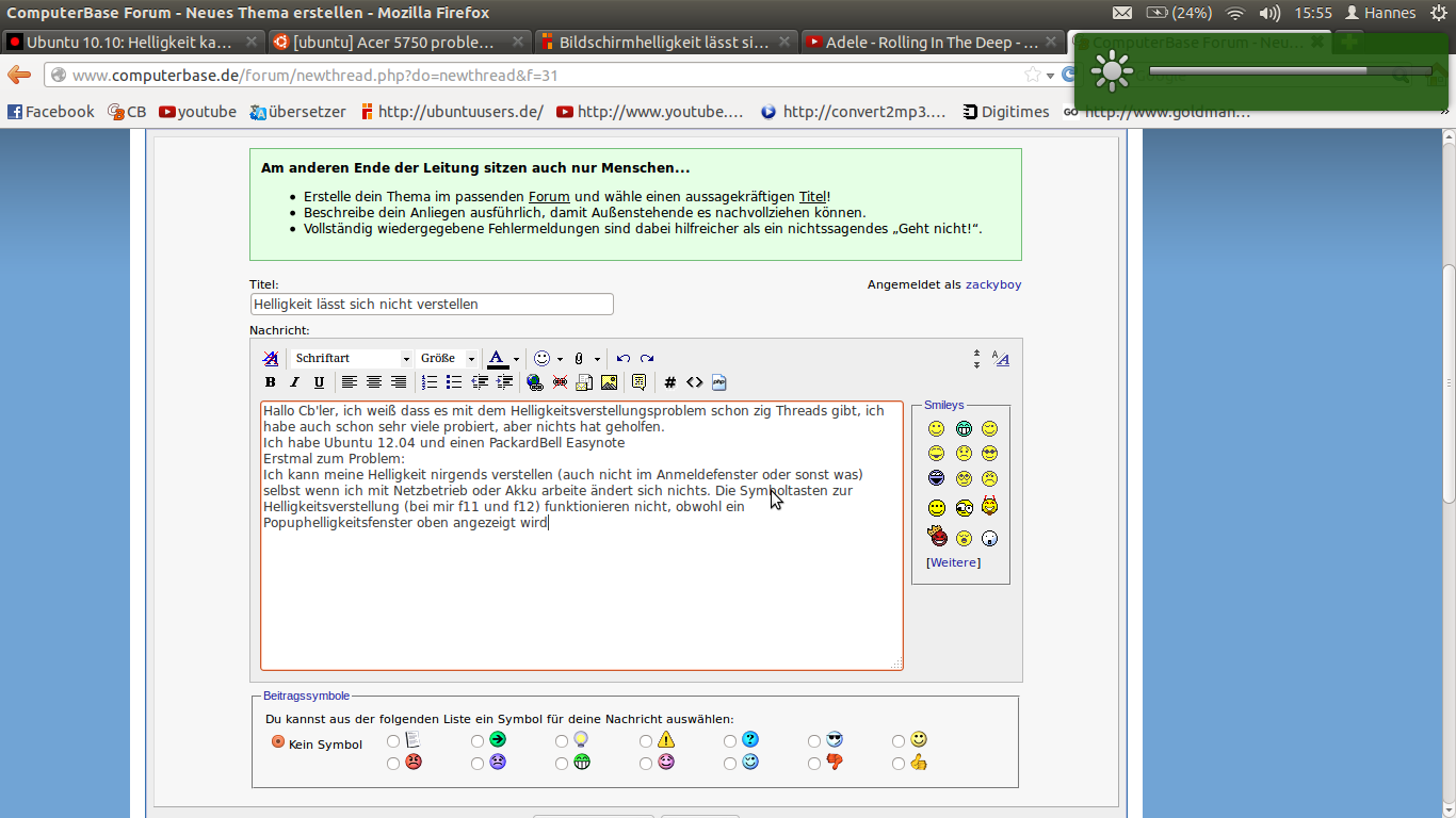

Hallo Cb'ler, ich weiß dass es mit dem Helligkeitsverstellungsproblem schon zig Threads gibt, ich habe auch schon sehr viele probiert, aber nichts hat geholfen.
Ich habe Ubuntu 12.04 und einen PackardBell Easynote
Erstmal zum Problem:
Ich kann meine Helligkeit nirgends verstellen (auch nicht im Anmeldefenster oder sonst was) selbst wenn ich mit Netzbetrieb oder Akku arbeite ändert sich die Bildschirmhelligkeit nicht. Die Symboltasten zur Helligkeitsverstellung (bei mir f11 und f12) funktionieren nicht, obwohl ein Popuphelligkeitsfenster oben angezeigt wird mit funktionierendem Schieberegler und auch das Lämpchen leuchtet kurz wenn ich f11 drücke. Es tut sich nur garnichts an der Bildschirmhelligkeit. Selbst in den Systemeinstellungen tut sich nichts, wenn ich den Schieberegler munter hin und her bewege.

also ich kann meine Helligkeit bei meinem Easynote mit Ubuntu 12.04 sowohl in den Systemeinstellungen als auch mit den Hotkeys (f11,f12) nicht verstellen. (die anderen hotkeys wie lautstärkeregelung und touchpaddeaktivierung und und und funktionieren alle, nur helligkeit nicht). Es kommt zwar das Hellikeitsfenster (wie im bild) dieses funktioniert auch mit blinkendem Lämpchen beim drücken von f11 aber es ändert sich halt einfach nichts an der Helligkeit!!

Ist das EasyNote mit Ubuntu ausgeliefert worden?
Wenn nicht, könnte es ein Treiberproblem sein. Der Befehl über die Sondertasten wird zwar erkannt, kann aber nicht an die Hardware weiter gegeben werden.
