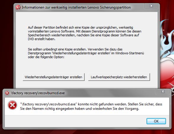

1. Ich habe mir ein blankes Win7 Pro installiert, das ging auch sehr flott und ohne Probleme, habe aber vorher nicht die Recovery gebrannt da ich kein externes Laufwerk besitze. Ich habe mir aber gedacht, wenn ich die Recovery-Partition unangetastet lasse kann ich das ursprüngliche System ja auch so wiederherstellen.
Das funktioniert aber leider nicht. Kann mir jemand einen Tipp geben ob und wie ich an die Recovery herankomme?
Problem-Screenshot weiter unten

Also zu dem ersten Problem, es gibt noch eine Recovery Version außerhalb der angezeigten Festplatte. Diese ist Versteckt und wird nur bei bedarf erst sichtbar.
probier mal an die "Thinkvantage Toolbox" dran zu kommen. Darüber kannst du dann eine Datensicherung auf CD brennen und dabei ist auch die versteckte Partition sichtbar. So ist es bei meinem Thinkpad Edge 15.
@hoosty: danke für den Tipp, hat super funktioniert
@xeroft: ich kann die Lenovo Rescue & Recovery wieder installieren, kann auch auf die Recovery zugreifen, aber das kann ich auch ohne es zu installieren indem ich auf der Recoverypartition mir alle Dateien anzeigen lasse (geschützte + ausgeblendete)
Wenn ich die Exe auf der Recovery ausführe bekomme ich folgende Fehlermeldung, ich hab auch schon danach gegoogelt aber leider nichts gefunden :(
