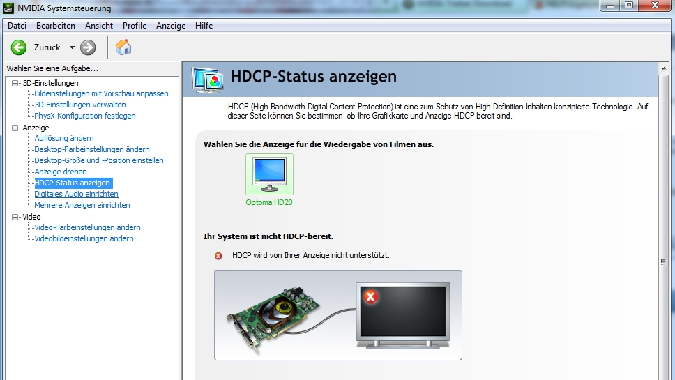

Ich habe HD-Audio nicht installiert.
Ich tippe darauf, dass das Audio-Signal über HDMI den Bilderzeuger stört. Man müsste HDMI-Audio deaktivieren können, dann wäre das Problem vielleicht behoben.
Außerdem habe ich eine X-Fi Soundkarte und im BIOS zur Sicherheit Onboard Audio deaktiviert.
Der Fehler liegt nicht an der Grafikkarte, weil ich es mit zwei verschiedenen GTX 460 getestet habe, die GLH verkaufe ich jetzt in eBay zum Schnäppchenpreis, weil zurückschicken zum Verkäufer ist bißchen blöd, weil die ist ja nicht kaputt.
Beim alten Treiber 258... sagt er: "Ihr System ist nicht HDCP-bereit".
Gestochen scharfes Bild, Auflösung 1920x1080p 60 Hz musste ich manuell aktivieren. Bei neuen Treiber nur Störungen bzw. bei 1080p gar kein Bild. Es liegt wahrscheinlich am idiotischen Kopierschutz. Wie so oft stört der Kopierschutz nur den ehrlichen Nutzer.
MfG

wie stelle ich denn fest ob hdcp nun tatsächlich funktioniert oder nicht? die nvidia gibt bei mir nämlich auch an, mein system sei nicht hdcp-bereit :/
