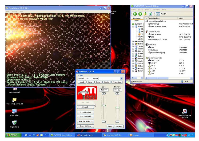

So nun einen Par Testprogramme für dein SyS.
Everest für Spannungen
ATITool zum Takt einstellen ( 9800p )
rthdribl zum belasten der Graka
Versuch mal so zu Testen wie ich das auf " Bild_1_ und Bild_2_ darstelle.
Bild 1 alles OK und ~50Watt Spannung beachten!
Bild 2 Takt zu " hoch " Grafigfehler
Takt runter ~50Mhz Testen Spannung beachten.
Berichte bitte was Dein SyS dann macht.

Hei wieder Da
Antwort auf Deine Bilder
Beachte mal den Test wo Du Übertaktest ( Everest die Spannung " 3,3 Volt " auf dem Bild nur noch "2,99 Volt" )
Da die 3,3V nur 5% abweichen dürfen, führt das zur Instabilität des gesamten SyS-tems !
Siehe mein Bild_2_ ( meine "3,25V " )
Bitte noch einmal Testen: ( wegen der 3,3 Volt )
PC Neu Starten
Everest nur die 3,3 V beobachten
rthdribl und dazu "mem test" (sehr starke Belastung der 3,3Volt Leitung )
mem test ein mal 100%
Es müsste eigentlich zum " Absturz des SyS führen, wenn nicht müssten FEHLER beim duchlauf von "mem test" auftreten.
Wenn Ja, überprüfen der Netzteilstecker besonders der Buchsen (sollten nicht gespreisst sein, zusammen biegen ).
Sollte es immer noch auftreten mit der 9800p, aber nicht mit der 9000p dann Netzteil zur Überprüfung oder Reparatur.
Piwi54
