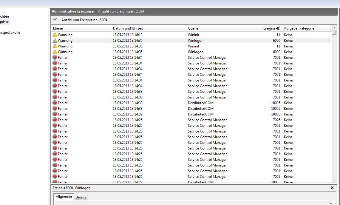

Die Ereignisanzeige schaut nicht gut aus... soviele Dienste die da scheinbar en Problem haben, normal ist das nicht... haste mal geschaut ob die SMART Werte der SSD in Ordnung sind?

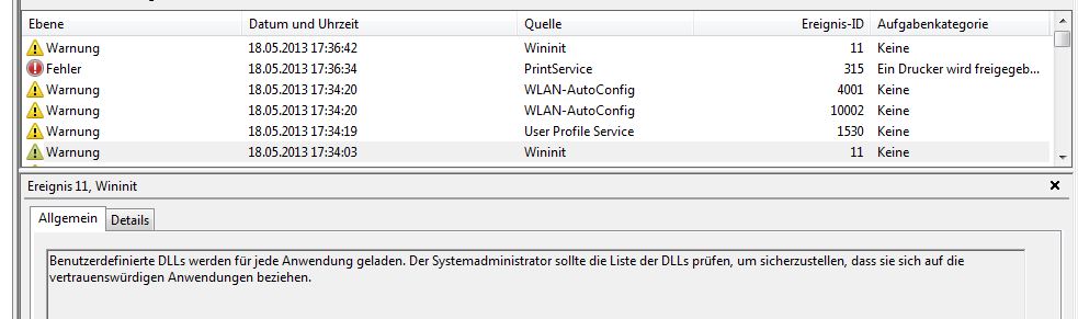

Das hat sich wieder geändert.
Ich habe vom letzten runter fahren nochmal eine neue Ereignisanzeige abgespeichert.
Von der Uhrzeit passt das genau zu dem Zeitpunkt wo ich den Rechner runter fahren möchte.
Was mich wundert im Abgesicherten Modus dauert es genauso lange....
Kann es vielleicht an einem Windows Update liegen ??

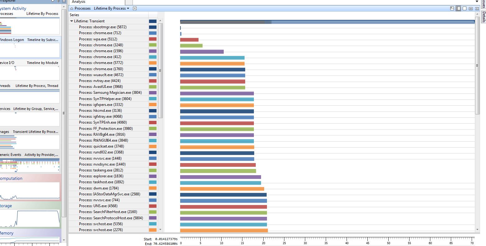

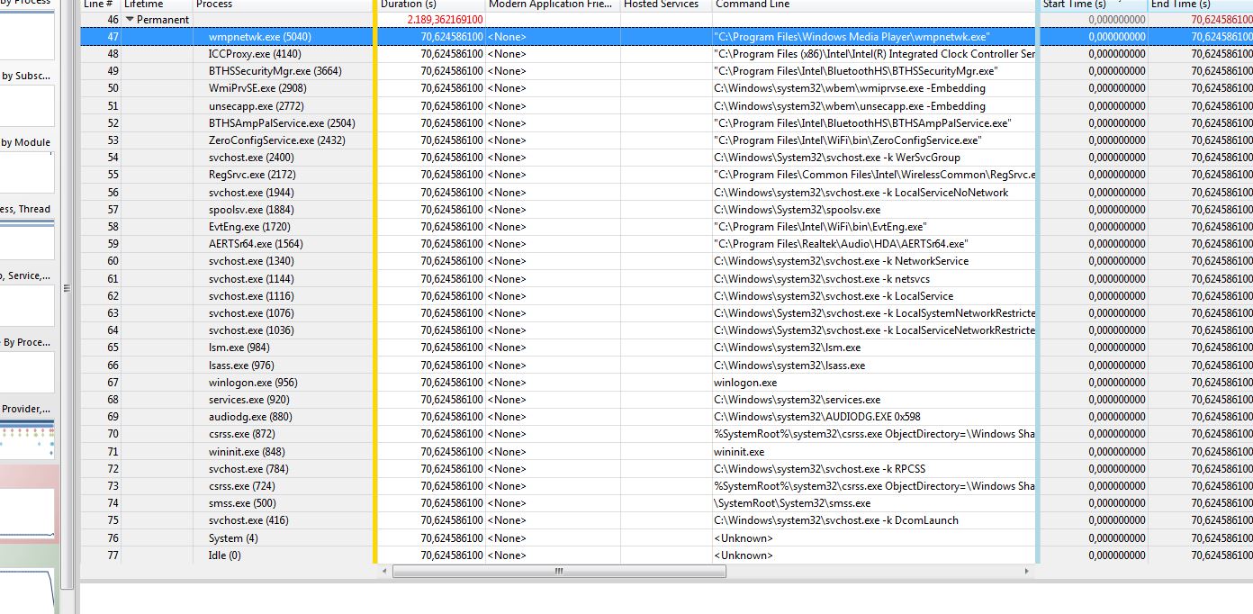

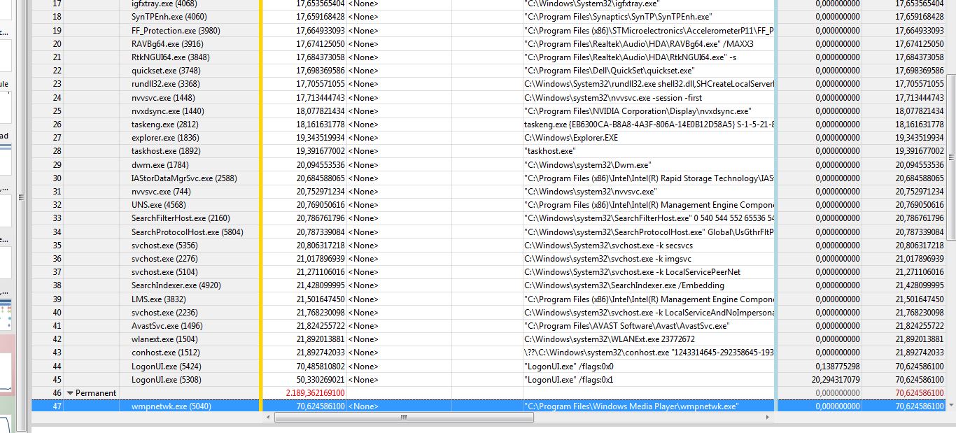

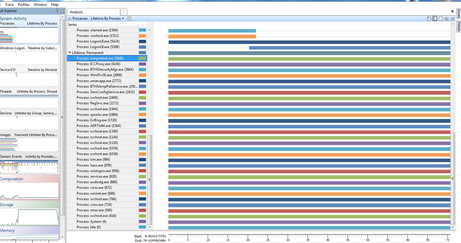

Habe das Programm installiert und werde aus der Anzeige nicht schlau.
Viele Programme starten bis zu 17 Sekunden was ja normal sein kann und dann gibt es viele andere die bis zu 70 Sekunden laufen.
Das Problem an der Sache ist, wenn es 1 oder 2 Programme oder Dienste sind, dann kann ich die ja deaktivieren, aber das sind sehr viele...
Vielleicht habe ich da was übersehen...
Ich lade mal das Bild hoch.
Danke nochmal für den Tipp, ich habe die Lösung mit ach und krach gefunden.
Das lag an dem löschen der Auslagerungsdateien, aber jetzt kommt du Superhammer! Die Variante kannte ich schon vorher und das gemeine daran war das der Wert schon bei 0 lag. Bis ich es nochmal mit der XML Datei geprüft habe und gesehen habe das es an dem löschen der Auslagerungsdatei lag.
Habe einfach den alten Wert komplett in der Registry gelöscht und einen neuen REG_DWORD erstellt. Dann auf 0 belassen und sehe da es hat geklappt!
Nun die frage wie kann das sein das der Registry Typ falsch war? Das war der REG_SZ Typ. Ich hatte vorher dabei nichts in der Registry angefasst.
So einen Tipp gibt es nicht mal bei der Google suche und man hätte sich dumm und dämlich gesucht. Nun ja die XML Datei auswerten war da schon die Beste Lösung.
Danke MagicAndre1981
