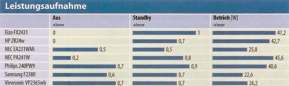

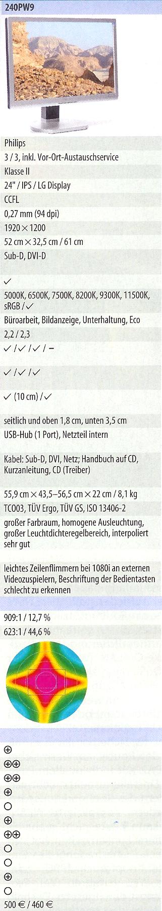

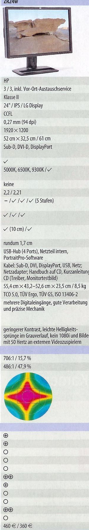

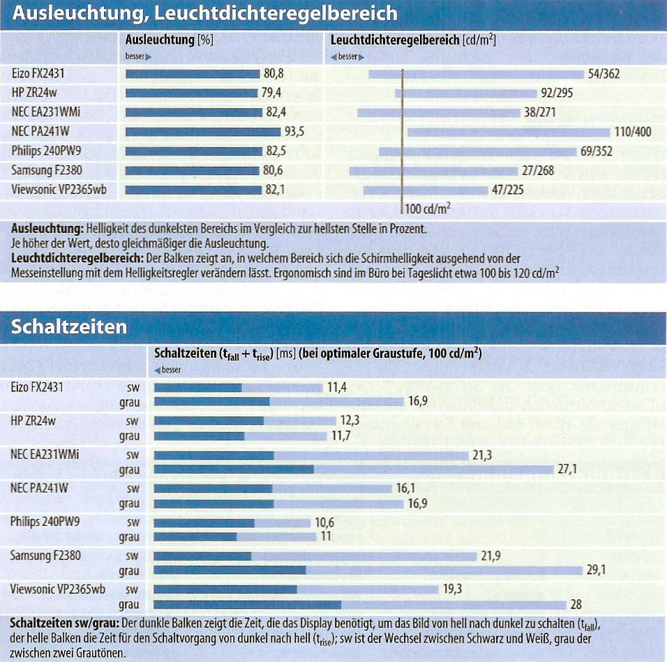

Ausgewählte Zitate aus Testbericht c´t
Erster Testbericht in c´t Nr. 17/2010, S. 86-91: Von allen Seiten. Blickwinkelstabile Monitore ab 23 Zoll
Im Anhang lediglich der HP ZR24w und das - meiner Meinung nach - einzige Konkurrenzprodukt Philips 240PW9, hinsichtlich Preis und Auflösung: im Test waren 4 von 7 Monitore im 24-Zoll-Format, davon alle mit 1920x1200.
Es gibt in dem Artikel einige konkrete Aussagen zum ZR24w, die ich hier nur bespielhaft zitieren möchte:
  • "HP´s ZR24w schafft keinen fließenden Schwarz-Weiß-Verlauf, was sich durch einige Helligkeitssprünge - also leichte Streifen - äußert. Hier halten auch keine Tricks im Einstellungsmenü. Der Effekt tritt aber nicht so deutlich auf, dass der ZR24w sich für die Bildbearbeitung komplett disqualifiziert: Auf Fotos sieht beispielsweise der Himmel immer noch realistisch aus - und nicht wie eine blaue Treppe". (Seite 87)
  • "Von den aktiv beschleunigten LCDs schaffen Samsungs F2390 und HPs ZR24w eine verzögerungsfreie Bildausgabe, Philips´240PW9 benötigt rund achte Millisekunden, was man in der Praxis kaum bemerken dürfte". (Seite 91)
  • "Kennzeichen positiv: mehrere Digitaleingänge, gute Verarbeitung und präzise Mechanik"
  • "Kennzeichen negativ: geringerer Kontrast, leichte Helligkeitssprünge im Grauverlauf, kein 1080i und Bilder mit 50 Herz an externen Videozuspielern"
Der ZR24w muss sich nicht verstecken, bleibt preiswürdig, ist jedoch gemessen an der bloßen Zahl der Bewertungspluspunkte (über alle Kriterien) das schlechteste Testexemplar. Wer sich für einen der Kandidaten interessiert, dem empfehle ich den kompletten Artikel zu lesen, Erscheinungsdatum 02.08.2010.

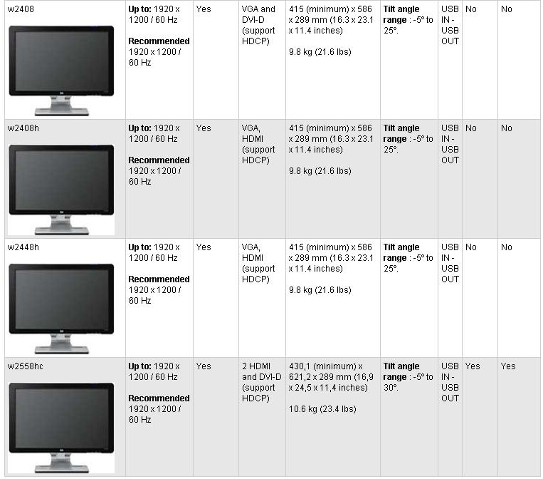

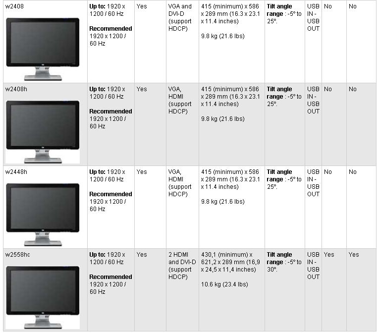

mal eine andere frage, kennst du oder jemand anders zufällig den hp w2448 hc? ich hab den neulich bei staples gesehen und den fast gekauft. so toll fand ich das glossy teil, die farben knallten derart geil rüber.
allerdings scheint es ein auslaufmodell zu sein, bei hp auf der seite find ich den nicht mehr.
sondern nur einen h2501 i oder so.
