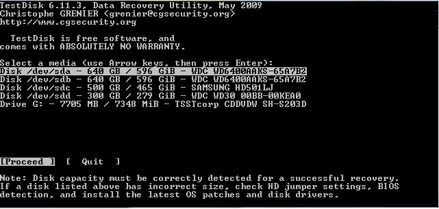

Schritt 1: (Bild Schritt1)

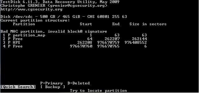

Schritt 2: (Bild Schritt2)
Jetzt muss ich auswählen welche Partitionierungsart ich annehme und danach auf "Analyse" gehen. Folgendes kam dabei rum. Schritt2.jpg
Ich bekomme eine Reihe von Einträgen angezeigt und die Meldung (Bad MAC partition, invalid block0 signature)
Als nächstes habe ich dann die Option Quick Search ausgewählt.

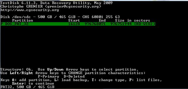

Schritt 3: (Bild Schritt3)
Und jetzt steig ich aus bzw. weiß nicht mehr weiter. Jetzt zeigt er mir an DOS_FAT_32 an Schritt3.jpg. Wenn ich mit Continue weiter gehe und Deeper Search mache findet er dann eine ganze Reihe von HFS einträgen.
Ich trau mich aber nicht auf Write zu gehen, da ich nichts zerstören/falsch machen möchte.

Wieso der ein Fat_32 anzeigt versteh ich auch nicht ganz, aber was passiert wenn ich diese lösche? Kann ich die dann später wieder herstellen?
Du solltest erst einmal nichts auf der Disk schreiben bzw. verändern, es sei denn Du hast ein Image der Disk oder willst die Daten behalten.
Es ist sicher kein Striping, denn sonst würde Testdisk eine Disk mit 1TB anzeigen, was nicht der Fall ist.
Der Mac verwendet eine sehr spezielle Geometry, wenn sie denn dort eingerichtet wurde, man müsste sie in Testdisk im Menü Geometry auf Heads = 1, Sectors = 1 und die Cylinder dann entsprechend auf etwa 1 000 000 000 Cylinder (Sector Size ist ja 512 Bytes). Mit dieser Geometry müsste dann die Diagnose wiederholt werden.
Nach Quick Search oder dem Deeper Scan sollte man dann probieren das Filesystem mittels p (list files) einzulesen (gilt für jede Geometry). Letzteres gibt einen Hinweis auf ein intaktes Filesystem, mit Testdisk könnte man dann sogar Files sichern (c für copy files).
Hattest du mal bei der FAT32-Partition P gedrückt pb die Daten oder eine Fehlermedung angezeigt wurde?
