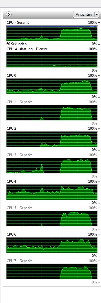

Dateigrösse: 12,5 GB
Arbeitsspeicher: 32,4 GB
Effizienz: 23%

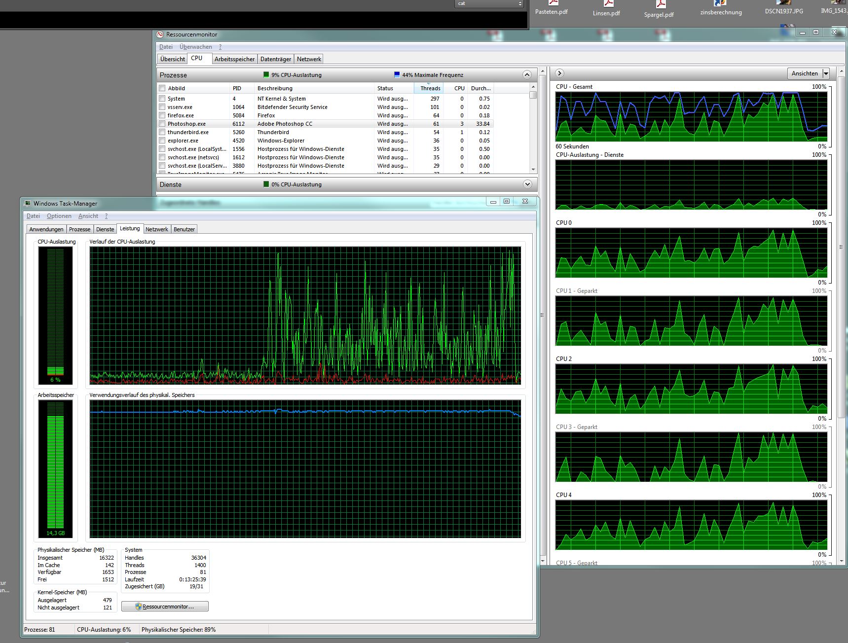

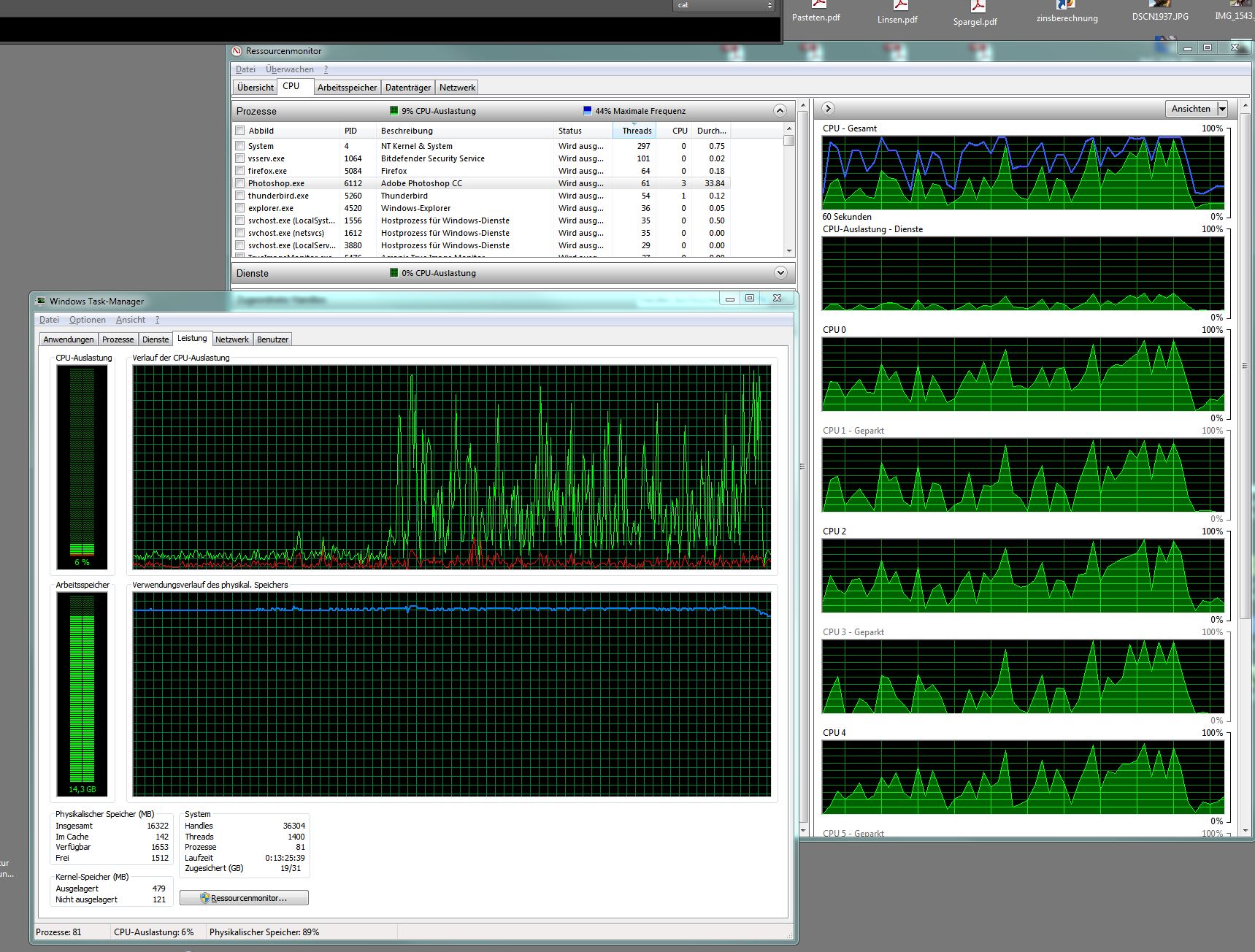

Allein das Öffnen dauert jetzt mit den nur 16 GB RAM sehr lange und der Arbeitsspeicher ist natürlich sofort voll.
Die Brechnung dann dauerte ewig. Mit 32GB war das schon lange, aber kein Vergleich zu jetzt mit nur 16 GB (bestimmt 15 Min.) :/

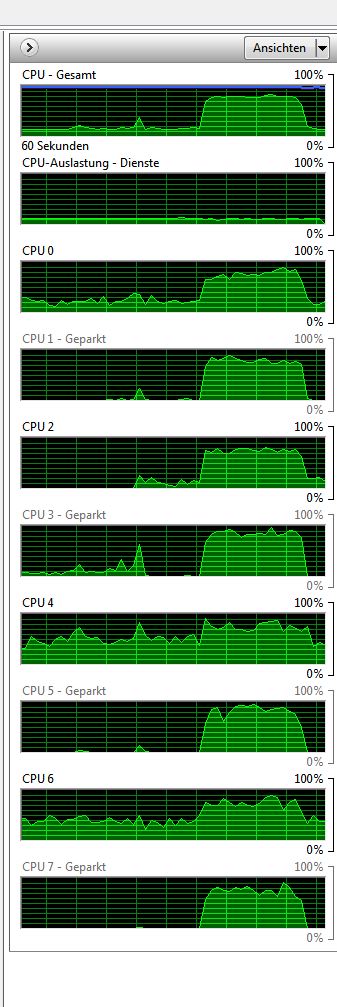

Bei der Berechnung sah es dann so aus:
Hilft das weiter?
Bei 16GB RAM kann also 23% der Rechenleistung direkt im RAM, also entsprechend schnell, erfolgen. Das ist wenig. Mit 32GB RAM war Dir das auch zu langsam - auch hier scheint nicht alles aus dem RAM berechnet zu werden - man weiß es aber nicht. Am liebsten hätte ich ja den gleichen Test noch mit 32GB RAM. Es wäre ärgerlich, wenn Dein Problem trotz Investition erhalten bliebe.
Bei der CPU-Auslastung sehen wir Zweierlei:
Die von Dir verwendete Funktion scheint sehr Threadfreudig zu sein - man sieht leider nicht alle Kerne, aber 4 Kerne und HT scheinen angesprochen zu werden.
Die Kerne werden aber nicht ausgelastet - wahrscheinlich, weil die Daten nicht schnell genug nachkommen. Würde die Operation komplett im RAM erfolgen, könnten die Kerne evtl. besser ausgelastet werden. Vielleicht können hier sogar mehr Kerne genutzt werden - man weiß es nicht.
Wenn schneller auf die Daten zugegriffen werden könnte, würden höher drehende Kerne sicher Sinn machen. Die hättest Du mit einem i7-4790K out of the Box oder mit einem anderen übertaktbaren Prozessor, wenn Du ihn übertaktest. Mit Deiner jetzigen CPU könnte man experimentieren.
32GB scheint bei Dir im Grenzbereich zu liegen. Wenn die Dateien bei Dir meistens etwas kleiner sind, scheint das zu reichen. Ansonsten wäre fraglich, ob eine der oben beschriebenen SSDs das ganze ausreichend beschleunigen würde.
Die Alternative wäre Sockel 2011-3 mit 64GB RAM. Hier ist dann fraglich, ob die zusätzlichen Kerne genutzt würden. Wenn dem so wäre, wärest Du aus dem Schneider. Wenn nicht, müsstest Du übertakten.
Am besten wäre es wahrscheinlich, wenn Du den derzeitigen PC erst mal reparierst und mit 32GB RAM den Test noch mal wiederholst. Das sollte Aufschluss geben, ob der neue PC dann 1150 oder 2011 als Plattform haben sollte.
