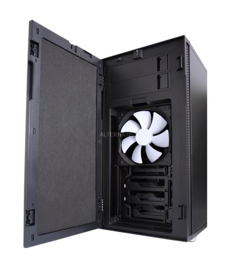

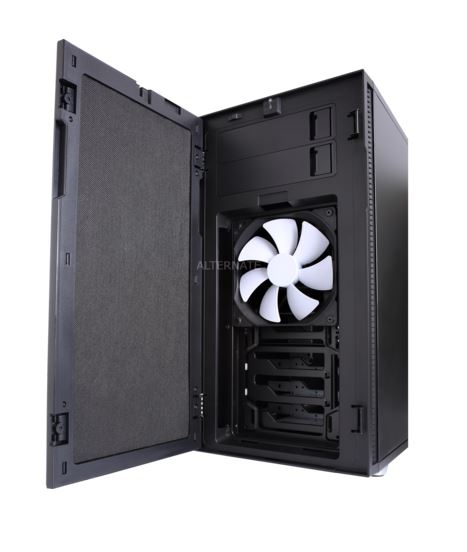

Danke Dir. Der Gewichtsunterschied von 5,4 zu 12,8kg ist allerdings enorm.
Der Lüfter ist aber nur vor den oberen Festplatten oder bin ich blind?
Das asus standardmäßig übertaktet kann auch ich bestätigen. Bei meinem phenom 2 sinds 0,1 Volt.
Je mehr Gewicht desto besser - das erschwert es dem Material, mitzuschwingen und damit als Resonanzkörper zu fungieren. Das Dämmmateriel selber schluckt auch noch mal diverse Frequenzen weg.
Wie viel Lüfter von Hause aus verbaut sind, ist zweitrangig. Meistens sind die sowieso entweder Schrott oder zumindest weniger gut. LianLi ist zum Beispiel nicht für leise Lüfter bekannt.
Wichtiger ist, was man an Lüftern verbauen kann und wie man das Ganze aufbauen kann. Da bietet das Fractal mehr Optionen.
Sofern man die vorhandenen Gehäuselüfter behalten möchte, würde ich hier beide sowieso vorne einblasend einbauen- Überdruckprinzip. Das hat den Vorteil, dass kaum Staub ins Gehäuse eindringen kann. Im Idealfall würde man die Lüfter noch durch Lüfter von Noctua ersetzen.
